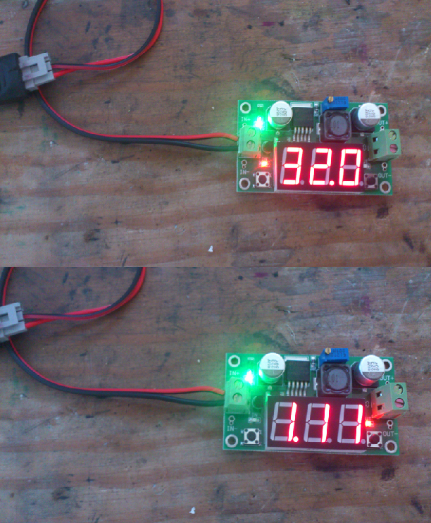

Oi amigo, sim é casa de férias e fica meses sempre fechada, mas em relação ás baterias a garagem é bem ampla tem boa ventilação mesmo para os gases que as estas possam mandar para fora, mas como as meti junto á saida de ar, não terei qualquer problema com cheiros ou gases..
Neste momento o sistema esta a 12v, mas para a próxima irei passar para os 24v, na altura da instalação dos paineis esqueci-me que as ligações estavam todas para 12V e depois lixei 2 módulos digitais e 1 lâmpada de 12v, no entanto encomendei um conversor digital muito fixe que se vê na imagem, só que depois já não o meti por falta de tempo, e assim irei poder ter o sistema a 24v e o conversor mete-me o load a 12v..
Este conversor pode ter um output de 1.1v, muito fixe..
Cumps..
Cumps..
- Conversor30v_1V.jpg (601.7 KiB) Visto 5085 vezes

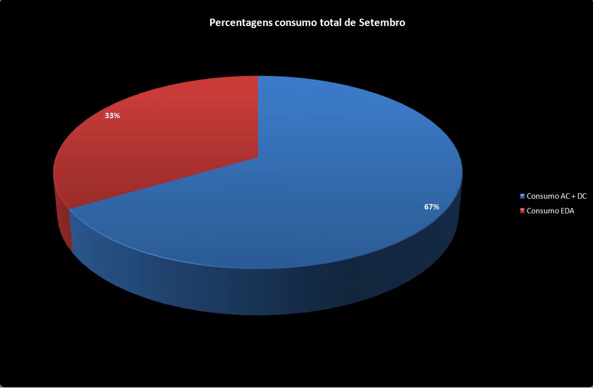

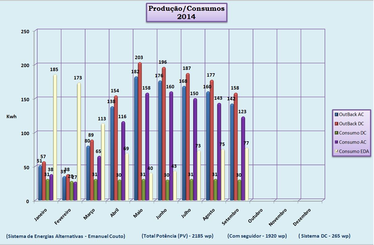

Fim de mês, dia de contagem!
Para o tempo que se fez sentir por estas bandas, não está nada mal.
A partir de agora é que vai ser mais evidente ter mais potencial (PV), mais painéis com pouca luminosidade, menos energia desperdiçada.
- Grafico Meses.JPG (127.41 KiB) Visto 4820 vezes
- Percentagem Setembro.JPG (42.52 KiB) Visto 4820 vezes

Sr Emanuel muitos parabéns pelo excelente projeto de autoconsumo.
Autor do tópico - Moderador
Muito obrigado (ZeroCO2)
Abraço.

67% é excelente!
só ainda não percebi porque metes nos gráficos os valores DC e AC do regulador se para nada servem como estatística, como sabes nem sequer refletem o real valor da energia captada!!!
Por acaso não está nada mau, agora com mais potencial em painéis e baterias, os resultados melhoraram significativamente.
Coloco no gráfico os valores de entrada, para ter uma ideia da energia que entra, e a que (realmente é aproveitada) assim fico a saber das perdas que há pelo caminho.

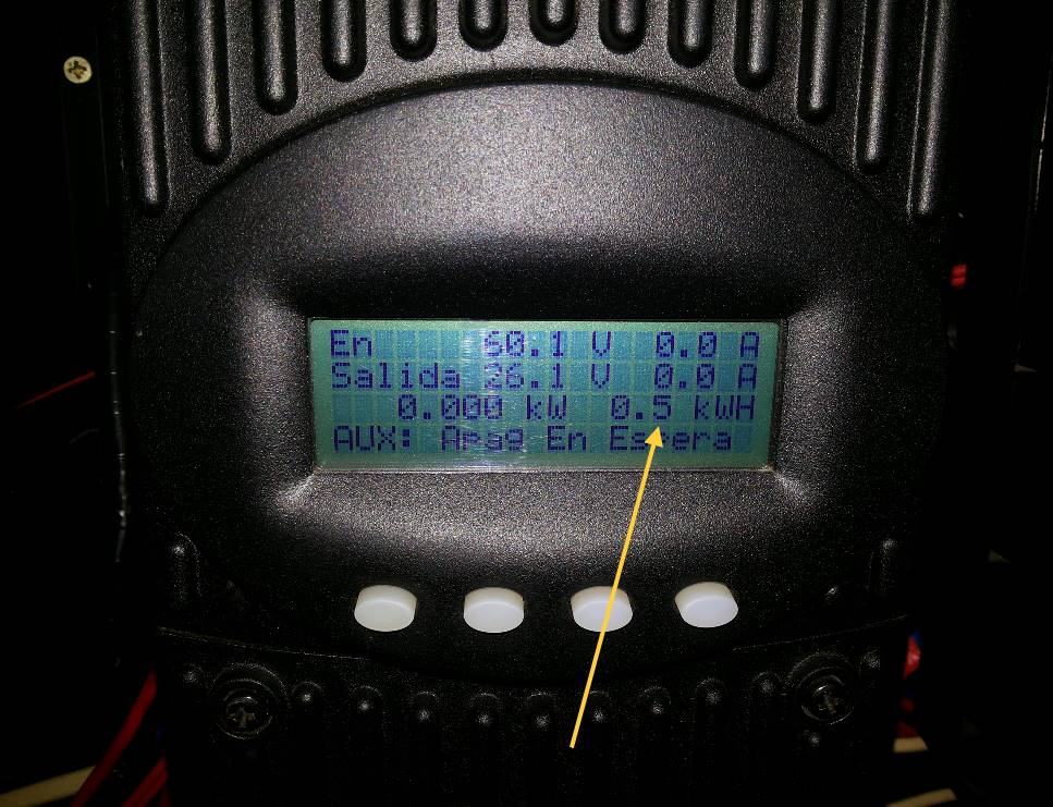

Boas, deixo aqui a minha melhor produção de sempre...
A minha zona está sendo fustigada por ventos fortíssimos (acredito que muito mais fortes do que foram anunciados nas previsões meteorológicas). Foi uma noite e pêras... e ainda não parou.
Apesar de a estrutura estar na horizontal, para ficar com menor resistência ao vento, e com a tranca, ainda vibra bastante, tal é a violência das rajadas, e é nesta altura que fico bastante apreensivo, a pensar em cada soldadura que fiz, parafuso apertado, etc...
O lado negativo da minha estrutura (que tb é positivo), pois nunca tenho qualquer sombra desde de o amanhecer ao anoitecer, é o facto de estar em cima de uma placa ficando bastante exposto ao vento.
Para terem uma ideia ontem à noite quando fui colocar a tranca, nem conseguia me segurar em pé em cima da placa, tal era a força do vento.
Para arrematar!
Deixo-vos o resultado da minha produção de hoje... o sistema nem sequer arrancou.
A foto foi tirada as (18:30) da tarde, mas como podem ver não está a entrar nada
Para arrematar!
- Pior produção de sempre.jpg (129.94 KiB) Visto 4490 vezes
