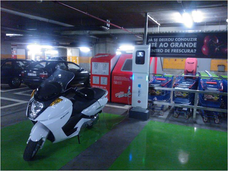

POSTO DE CARREGAMENTO MOBI-E VIS-00050 já se encontra operacional... ;)
VIS - 00050_2.jpg (59.02 KiB) Visto 3172 vezes
23 minutos de carga...

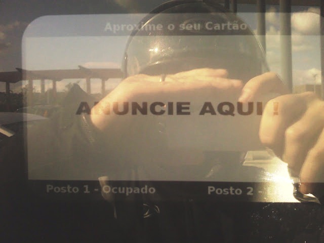

Acabei de carregar no Mobi.e do Aeroporto de Lisboa, e não tenho a opção de terminar o carregamento.
Tenho a moto ligada e não quero forçar a portinhola para abrir e tirar o cabo.
O QUE É QUE EU FAÇO???
E a linha de apoio Mobi.e fechada, claro...
Re: Mobi-E
Enviado: domingo abr 15, 2012 10:52 am
por t3lmo
sugarstorm Escreveu:...e não tenho a opção de terminar o carregamento.
O software é igual em todos os postos.
Estando a carregar, quanto passas o cartão não mostra um menu: continuar e parar a carga?
Mesmo assim nas tampos de plástico é possível meter a mão (sem abrir) por baixo da tampa e desligar a tomada. Já me aconteceu quando fechei a tampa sem querer e dar cartão inválido quando a queria abrir para repetir o processo.
Re: Mobi-E
Enviado: domingo abr 15, 2012 11:44 am
por sugarstorm
t3lmo Escreveu:
O carregamento já acabou.
Na semana passada apareceu a opção parar o carregamento, mesmo com a luz vermelha acesa e a moto já não estava a aceitar carga. As condições eram exactamente iguais às actuais. Hoje não aparece.
Parece-me que o posto não faz a associação do cartão ao carregamento recente, que ainda está ligado!
Só aparecem as opções:
1. Carregar (se escolher esta e digitar o nº do posto ele dá a mensagem "posto indisponível")
2. Consultar informação do cartão (não dá nada, mas também não interessa)
3. Alterar PIN (nem tentei)
4 Terminar sessão
Vou tentar novamente daqui a pouco. Se não der tenho de tentar retirar o cabo fazendo o mínimo de etrago possível...

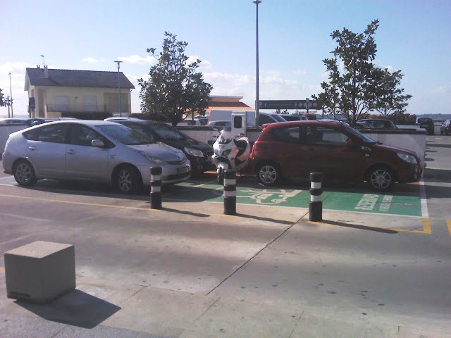

Boas novas - o Mobi.E do Fórum Coimbra já dá carga :)
(Mesmo estando ensanduichado entre dois GPL's...)
E mais uma funcionalidade que no futuro iremos observar, publicidade nos Mobi.E's.

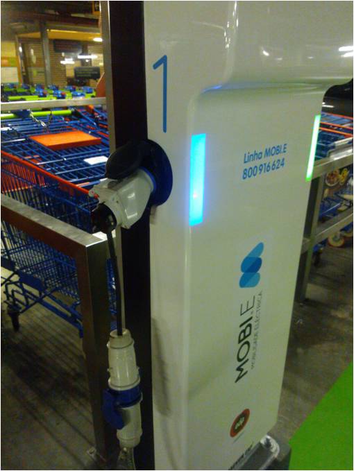

E não percebo porque colocam MagnumCap's como postos exteriores. São bonitos sem dúvida mas terás coragem de, com chuva, ligar a tomada que fica mesmo à face (onde entra água)?
Eles pensaram nesse detalhe. Há uma ligeira diferença no modo de ligar nestes Mobi.E's. Depois de ligar a ficha, o carregamento não inicia imediatamente. É preciso ir novamente ao ecrã e pressionar em OK, e só depois começa a carga.
Re: Mobi-E
Enviado: domingo abr 15, 2012 9:59 pm
por t3lmo
pafi Escreveu:Eles pensaram nesse detalhe. Há uma ligeira diferença no modo de ligar nestes Mobi.E's. Depois de ligar a ficha, o carregamento não inicia imediatamente. É preciso ir novamente ao ecrã e pressionar em OK, e só depois começa a carga.
A questão está se a tomada ou ficha apanharam água entretanto. Tens um' efeito pirotécnico' surpresa ao pressionar OK! :o
Digo isto, porque esta semana fiz uma carga à chuva, e ter a portinhola branca do posto Efacec a manter a tomada seca deu outra segurança (a menekkes preta ao lado escorria chuva).
