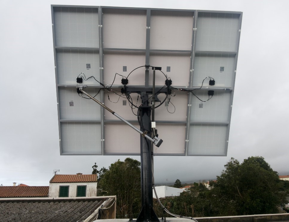

A foto que tinha prometido para mostrar a diferença dos dois painéis:
(do lado esquerdo o BAUER, do lado direito o SUNTECH)
Aquando da instalação do SUNTECH, praticamente não se notava a diferença atrás para os restantes módulos - agora o BAUER nota-se mais escuro... fosse isso o pior...

Celestino Escreveu:Pode não ter nada a ver e posso não estar a ver bem a coisa, mas isso não poderá ter tido origem na oscilação da estrutura aquando dos ventos fortes, derivado do mau funcionamento do anemómetro que atrás foi relatada?
Queria voltar um pouco atrás ao que disse o Celestino, até porque fiquei a pensar nisso. O sistema seguidor mesmo na posição de defesa está sempre sujeito a algumas oscilações com o vento ou até com o próprio pára/arranca do motor. Pelo menos os que tenho visto, por muito pouco que seja, em casos de vento mais forte, abanam e oscilam!
Isso até pode ser uma razão para eles estarem assim, juntamente com o facto de os módulos parece terem ressequido com o calor, só não aceito é que a construção de um painel solar não contemple todos esses factores e mais alguns e esteja neste estado ao fim de 4 anos. Por isso acredito mais em defeito de lote de produção do que outra coisa.

lopes Escreveu:
O seguinte exemplo não é do meu seguidor, mas se os painéis não permitissem alguma elasticidade por mais pequena que fosse, então com exemplos como o seguinte, não havia painel que aguentasse! :lol: :lol:
Repito: NÃO É O MEU SEGUIDOR! :lol:
Penso que se fosse falta de elasticidade não seria o revestimento por trás que ficaria danificado como está mas sim o vidro que não não tem elasticidade nenhuma e acabava por se partir, isso deve mesmo ser defeito de fabrico nessa série visto que há mais painéis dessa marca instalados e não apresentam esses danos.
Agora falta é saber o que diz o fabricante....
Vai dando noticias e boa sorte.

Novidades:
Foi hoje substituído o painel que tinha com o vidro estilhaçado - foi colocado mais um SUNTECH igual ao que já tinha substituído anteriormente pelo mesmo motivo.
Já estava partido há uns meses e tenho a certeza que terá influenciado a produção do ultimo ano.
A substituição foi feita de manhã e já deu para perceber pelo resto do dia que a produção já ia para valores mais altos, cerca de 300W/h a mais comparando com os últimos dias.
Feitas bem as contas para um mês cheio de sol perdia 25/30€... é dinheiro!
Sobre a situação dos restantes painéis, a BAUER lá respondeu após alguma insistência do instalador.
Querem que se mande para a Alemanha 3 ou 4 painéis para verificação directamente na marca.
O instalador não está muito convencido com esta solução e acha que vai ser perda de tempo e dinheiro em portes.
Estou a aguardar que o instalador decida o que quer fazer, não estando de parte a hipótese de enviar mesmo os módulos, mas se calhar, e uma vez que ainda tenho garantia por mais um ano, não seria descabido fazer este procedimento numa altura em que eles não me façam tanta falta - época outono/inverno...

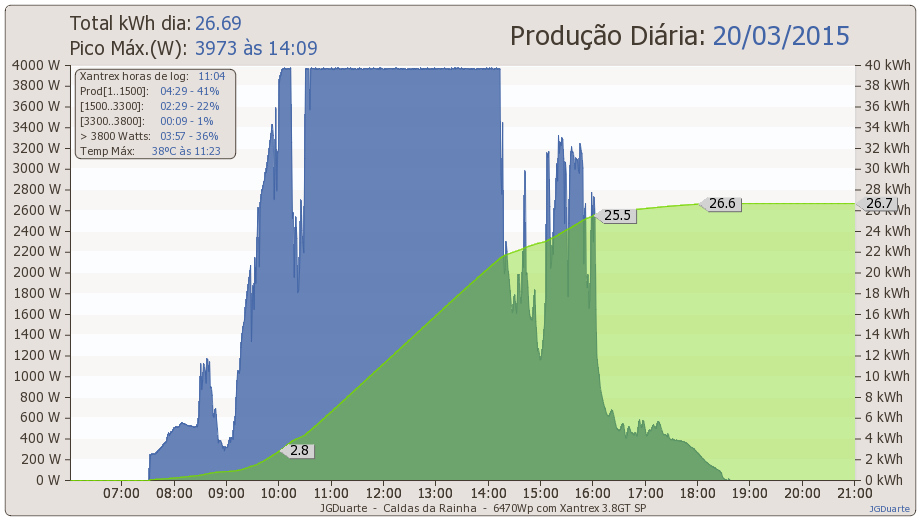

Hoje houve direito a "efeito" eclipse e tudo! :D
JDuarte
Mensagens: 1081
Re: Microprodução - Seguidor - Ferreira do Zêzere
Mensagem por JDuarte »
Boas Pedro,
A julgar pelo meu gráfico o "eclipse" da tarde foi bem pior, que o da manhã!
Mas também é possivel verificar a diminuição de intensidade de luz solar com pico por volta das 9:00.

lopes Escreveu:
Muitos painéis por aí  ficam com os vidros rachados derivado das vibrações na estrutura, pelo menos com ventos muito fortes.
E os painéis das pontas ainda ficam mais sujeitos a esse efeito...
Por exemplo na minha estrutura com ventos mesmo fortes (pois ela encontra-se numa zona muito ventosa, em cima de uma placa e já houve alturas em que ultrapassou os (150kms)) a estrutura abanou bastante, mas os painéis não vibram nada, pois ela é constituída por tubos rectangulares bastante grossos, em forma de quadro.
Dessa maneira será praticamente impossível estalar vidros e revestimentos.
O inconveniente é que se torna um pouco pesada...
Referente ao estarem ressequidos com o calor, bem isso já é outra história...
