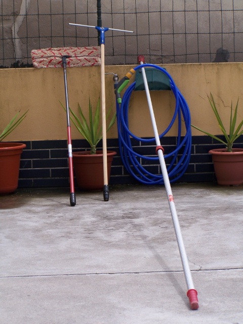

Boas!
Nós portugas, temas uma tendencia a "cumpilicar" tudo... :mrgreen:
Aqui vai uma foto, como em tempos prometido, com umas "coisas" que servem na perfeição (pelo menos para mim) e de baixo custo, para lavar & limpar os paineis, até 9 metros, ou seja 5.5m de extenções + 1.5m (escadote em falta na foto)!... :o , inventado ao abrigo do "Simplex" sem truques! :mrgreen:
Simples, barato & eficiente
Acessórios da Lavagem Paineis.JPG (122.57 KiB) Visto 6609 vezes
E já agora, penso que não vale a pena entrar em loucuras, quando o chinocas estudarem a dimensão deste mercado, não vão faltar por aí cópias baratas dessas "coisas" caríssimas!
Cumpts.
cupMH
Mensagens: 260
Re: Diário MP - Zona de Évora - Potência 3.68/4.14Kw
Mensagem por cupMH »
Esse acessorio do ebay era porreiro, mas é como o Paulo diz não vale a pena complicar e a gastar tanto €.
Eu estava mesmo a pensar em arranjar uma cenas dessas das piscinas e que desse para adaptar-lhe um rodo ou uma vassoura de lavagem de carros e a mangueira já tenho.
O Paulo tem ai umas excelentes ideias e era como eu estava a pensar, e assim já pôde ver que funciona e vou avançar com o projecto ;)
