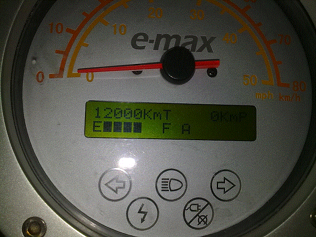

Boas a minha "menina" atingiu hoje os 12000 klm, as baterias estão muito fraquinhas, só consigo fazer 15 a 20 Klm sempre com o mínimo de aceleração e com subidas pouco acentuadas, entretanto já tenho que ir para o trabalho de carro. :evil:

Brevemente novidades.

Parabéns pela meta :shock:

12000 kms a chumbo é obra. Só tens de estar orgulhoso.
Agora é tratar de "lítiar" a menina :D
