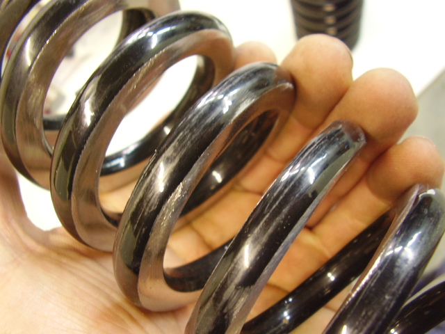

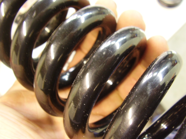

zeuz Escreveu:Não se consegue perceber muito bem o que exactamente fizeste ao amortecedor traseiro... cortas-te um elo ?
Curioso a posição do depósito dos amortecedores da frente... :)
Antes...
Antes...
2014-02-22 16.50.53.jpg (143.12 KiB) Visto 2599 vezes
Depois...
Depois...
2014-02-22 16.51.07.jpg (141.24 KiB) Visto 2599 vezes
Aqui deve dar para verificar melhor... Foram rebarbadas as faces da mola para a tornar mais flexível sem lhe retirar a resistência.
2014-02-22 16.51.32.jpg (117.79 KiB) Visto 2599 vezes

Jorge Rocha Escreveu: Aqui deve dar para verificar melhor... Foram rebarbadas as faces da mola para a tornar mais flexível sem lhe retirar a resistência.
É pá! Como é que te lembraste disso ?! :shock:
É comprovado isso ?
Existem trabalhos semelhantes ?

Re: e-max JR
zeuz Escreveu:
É comprovado isso ?
E so usar a cabeça :lol:
