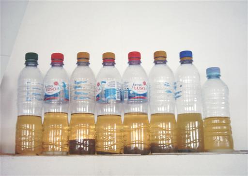

depois das indicações do luciano e do red baron, voltei novamente aos meus testes. confesso que estou a ficar um pouco desmoralizado pois os resultados não aparecem.
parti de um bio com 30 gr/lt de pó de talco e adicionei vários pós em várias qantidades.
varios pós varias doses (Custom).JPG (21.83 KiB) Visto 21955 vezes
como podem ver tem alguns com "bom aspecto" antes ainda de serem filtrados, o problema é que não baixa o ph do bio de maneira nenhuma e como objectivo é retirar a soda que não reagio na reacção, tou com um bio com um ph muito alto.
preciso de mais opiniões por favor

qual o ph que tens obtido e em que quantidade de sílica ?
põe a hipotese de um procedimento incorrecto na medição do ph ou um erro no medidor.
uma alternativa à medição do ph com 1ml de bio e 10 de alcool isopropilico é juntar igual quantidade de agua destilada, agitar e deixar decantar, medir o ph da agua destilada antes e depois de ter passado no bio, se o ph não subir mais que 0,5 está optimo, se subir no máximo 1 está utilizável.

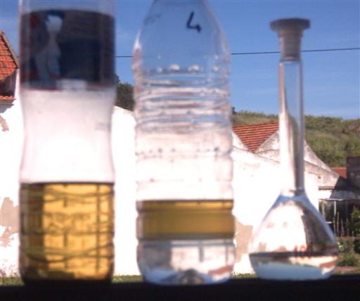

foi mesmo isso que me aconteceu, a mer** do medidor de ph digital, estava a dar numeros errados e eu só dei por isso ao fim de 2 dias quando vou medir o ph de um bio dos que "estavam com bom aspecto" e me deu um ph muito mais alto que anteriormente.
vou agora contar-vos as minhas opções em termos de lavagem sem agua.
optei por fazer uma mistura de 2 pós (pó de talco + pó de terra de deatomaceas) 15 gr/lt+15gr/lt e deu isto
Bio Txt agua 3-27 (Custom).JPG (23.8 KiB) Visto 21882 vezes
da esquerda para a direita- 1º bio com os 2 pós sem ser filtrado, 2º teste da agua, 3º teste 3/27.
com esta mistura fica muito mais fácil de filtrar do que com 30 gr/lt de pó de talco
cumprimentos ao pessoal e digam lá as v/ opinioes sobre isto.

egasegas, boa lembrança essa de juntar a terra de deatomaceas com o pó de talco.
pela tua experiência será que a sedimentação foi mais rápida? se for é uma indicação que a terra de deatomaceas ligou-se às particulas de talco e fez com que estas ao tornarem-se mais pesadas e maiores sedimentem mais rápidamente.
isto pode ser uma ajuda para a filtragem porque torna-se mais fácil fazer a filtragem e tambem não bloqueia o filtro com tanta facilidade.
sem duvida que foi, como já disse anteriormente fiz variadissimas misturas de vários tipo de pó e cheguei à conclusão que o pó de talco sózinho baixava o ph do bio mas ficava sempre turvo e com os outros pós o bio ficava translucido mas com um ph alto, então decidi partir para as misturas.atenção que isto foi só uma experiência e há ainda muito por afinar.
tambem me parece se bem que a minha experiencia neste campo seja muito reduzida.
ainda não filtrei a sério mas pela experiencia com guardanapo de papel é incomparavelmente mais rápida que só o pó de talco.
