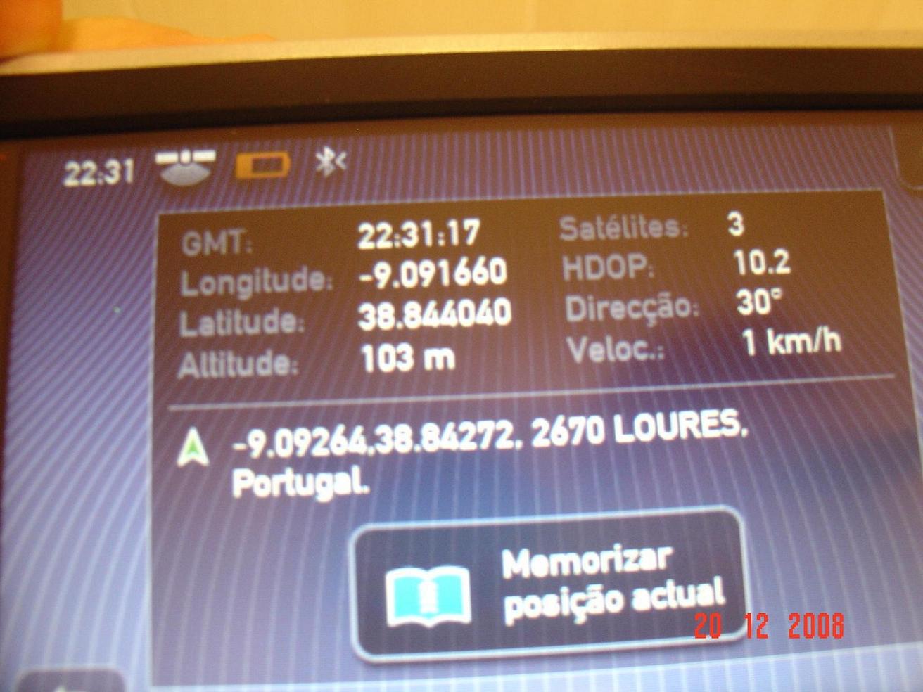

consegui tirar as referencias da orientação.
alguem consegue interpretar estes dados?
foi tirado na perpendicular do painel.

isso são as coordenadas geográficas, precisas duma bússola. para ter o azimute ( alinhamento horizontal ) e um transferidor para saberes a inclinação.
Cumprimentos
Nuno Leitão

entretanto, os 38º de latitude são uma boa referência para a inclinação dos painéis. o valor não é critico, mas deve ser óptimo.

no gps que mandei em cima vê-se uma seta verde a apontar o norte, logo acho que o painel está a apontar para sul.
