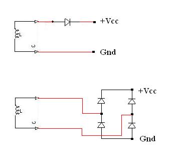

entrando no assunto sera que da para enrrolar so um par de fios no alternador se der peço como ficaria a ponte de diodos eo regulador??? obs; sou leigo no asssunto. apenas sou eletronico

delima.m Escreveu:entrando no assunto sera que da para enrrolar so um par de fios no alternador se der peço como ficaria a ponte de diodos eo regulador??? obs; sou leigo no asssunto. apenas sou eletronico
sim, pode-se enrolar apenas uma fase, usando apenas um fio, e neste caso as duas pontas (início e fim) da bobina poderiam ser ligadas na ponte retificadora das duas formas abaixo. apenas lembre que um gerador monofásico vai precisar de um pouco mais de rotação para manter a energia mais estável. o regulador de tensão é ligado na saída dos diodos, e não se altera com esta mudança.
