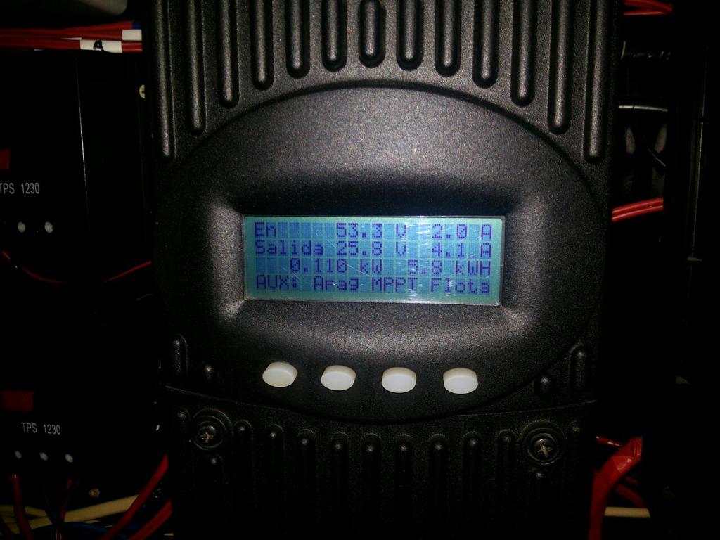

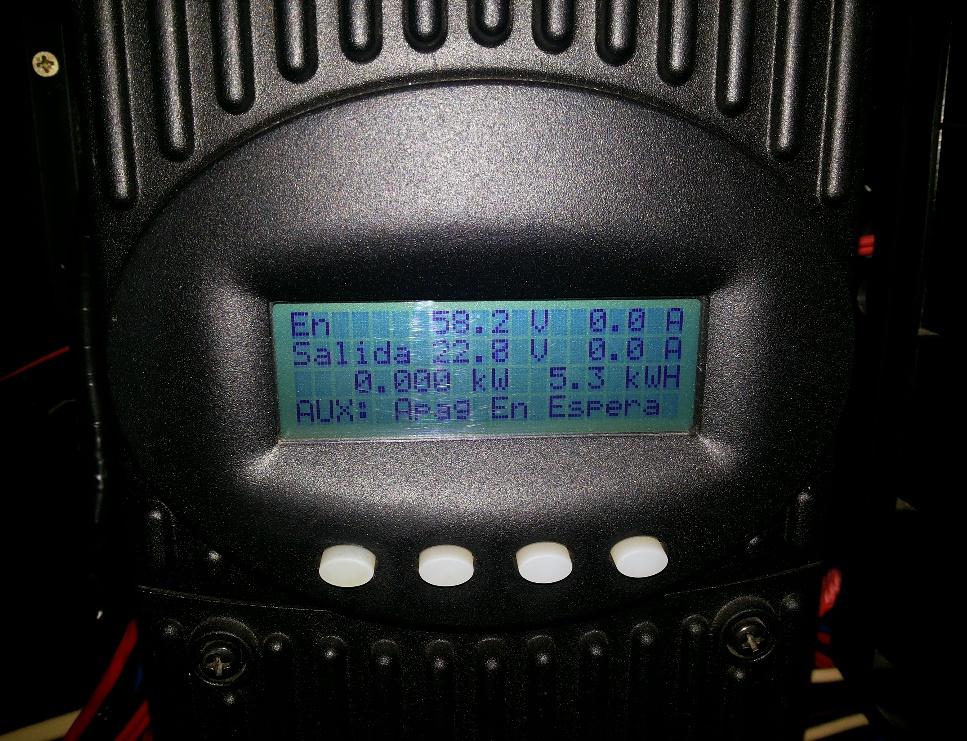

Até que enfim uns dias como deve ser... :)
Já são produções mais adequadas à época, com um dia limpo (12h) de luminosidade, sempre regulado pelos meus consumos diários.
Quando digo regulado pelos meus consumos, quero dizer, caso tivesse cargas contínuas para a potência efetiva (PV) poderia “gerar” produções na ordem dos (18000Watts/dia...)
