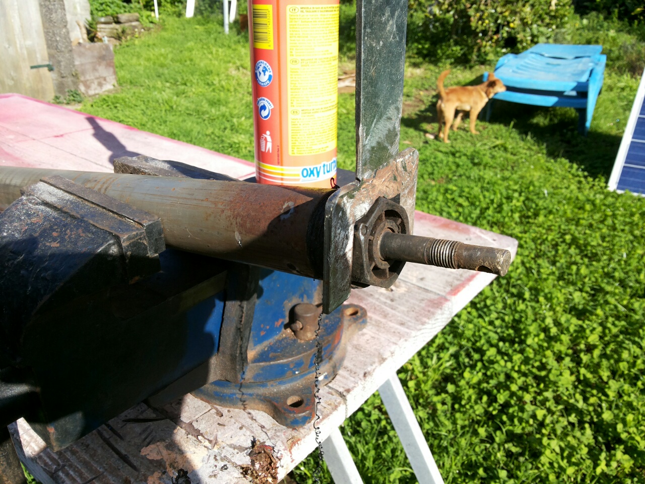

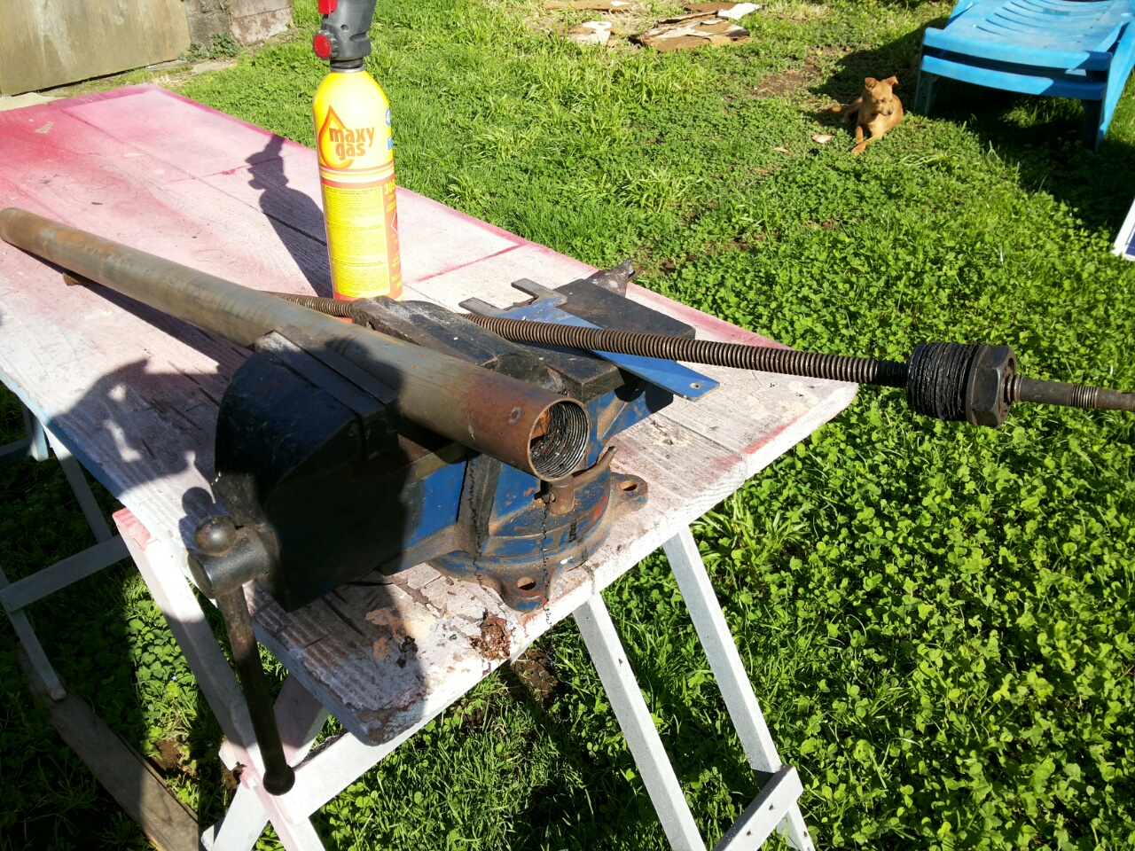

Explicando melhor o que se passou.
Já tinha retirado este acionador da estrutura há algum tempo, pois mesmo com o motor a trabalhar a estrutura na saía do lugar (possivelmente tem alguma coisa partida por dentro) como tinha outro... foi só trocar.
Agora, queria reparar aquilo e, para minha surpresa, o veio estava emperrado nem para a frente nem para trás...
Também nestes dias reparei que tenho os acionadores todos com muita ferrugem (a proteção que o fabricante dá neles não é a melhor) e o melhor mesmo é pintar aquilo tudo antes que encravem como o das fotos acima.
Então resolvi colocar, por agora, este acionador de lado (vai dar mais trabalho) e pintar os outros.

Isso é um veio que está dentro de um tubo e que seria suposto mover-se dentro desse tubo?! não dá para lubrificares o tubo interior com massa lubrificante? é que assim para alem de protegeres da humidade evitas o desgaste pelo atrito e evita que ele agarre pela ferrugem.
alexjp4 Escreveu: Isso é um veio que está dentro de um tubo e que seria suposto mover-se dentro desse tubo?! não dá para lubrificares o tubo interior com massa lubrificante? é que assim para alem de protegeres da humidade evitas o desgaste pelo atrito e evita que ele agarre pela ferrugem.
O acionador é constituído por um motor DC com escovas, dois tubos de aço e um parafuso sem fim que faz movimentar o tubo interior, o que aconteceu foi que mesmo com o motor a trabalhar o tubo não esticava nem encolhia... Tudo leva a crer que será a bucha que liga o parafuso sem fim ao tubo interior a estar danificada, vou ter que desmontar tudo para ver o que se passou.
Em relação aos lubrificantes, estes motores vêm muito mal lubrificados de fábrica...
Em 2012 quando foram montados eu adicionei graxa nos parafusos sem fim, e posteriormente ia colocando por fora no veio para diminuir o atrito entre tubos, mas devo confessar que nos últimos tempos não tenho olhado muito para aquilo.... :oops:

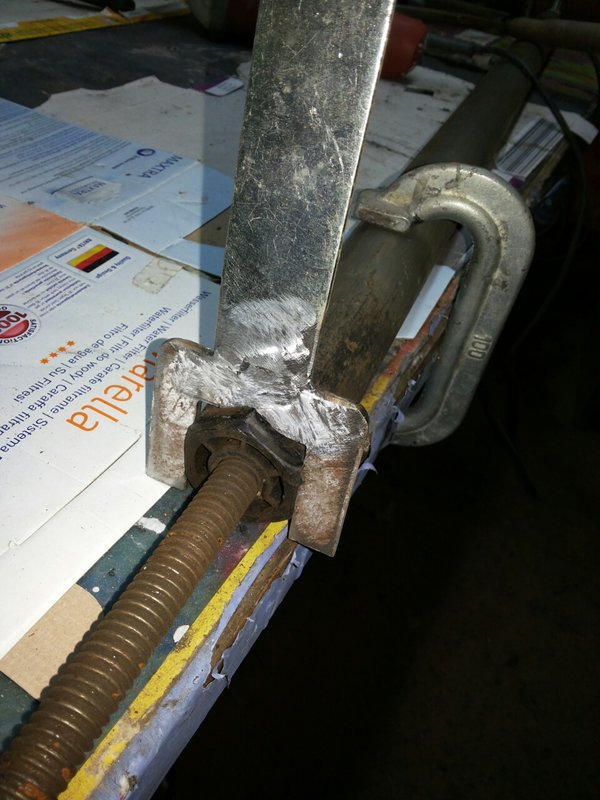

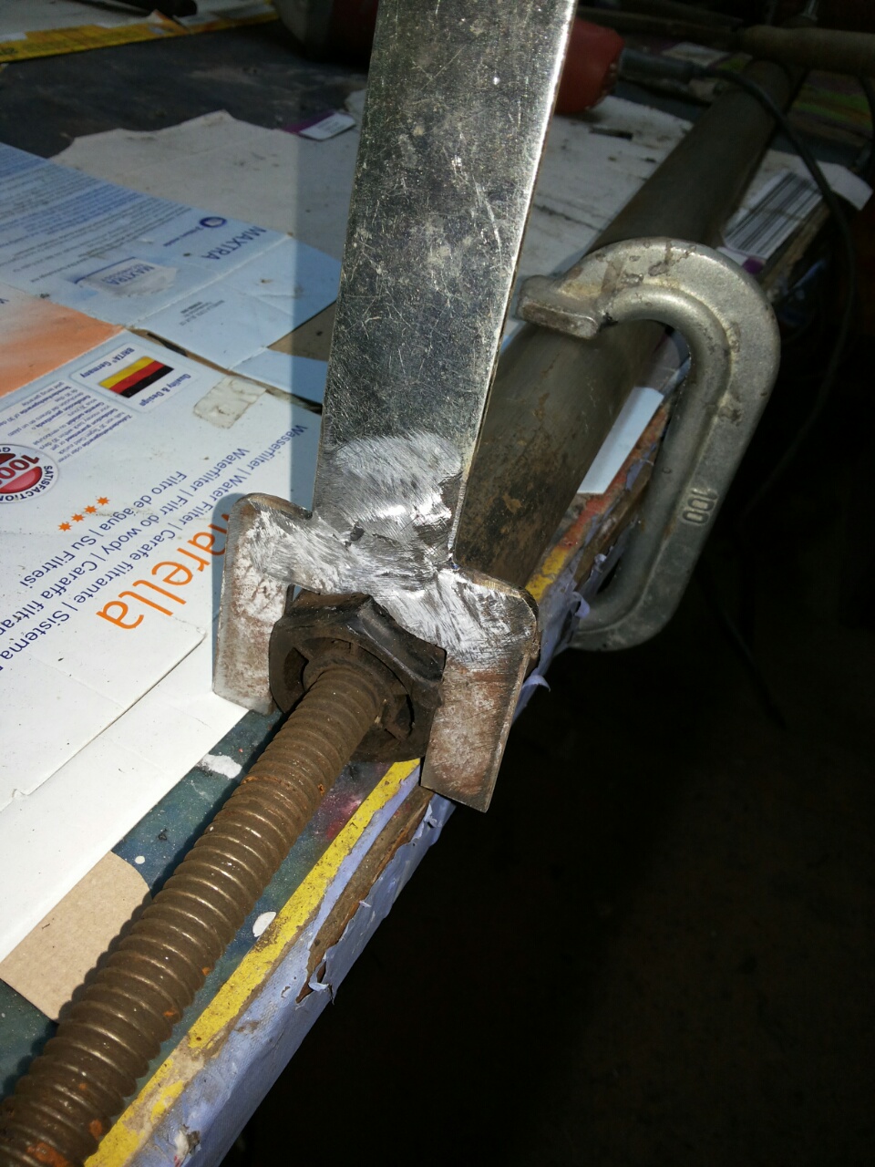

Já sei o que se passou... não foi muito fácil sacar aquela bucha fora, até construí uma chave, mas parece que estava cravada no tubo... só saiu com calor, que derreteu um pouco o plástico, facilitando o processo.
Afinal o acionador não se movia devido à tal bucha ter a rosca interior mordida.
Depois vou ver como resolvo aquilo, talvez fazer uma em ferro, tenho que pensar melhor como reparar o tubo que ficou no topo um pouco amassado quando tentava desencravar os tubos.

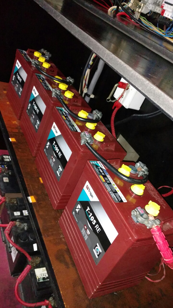

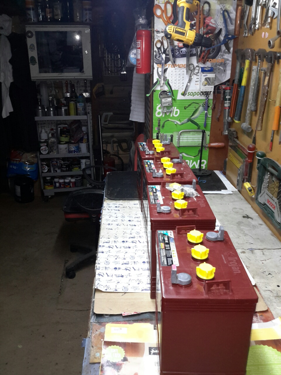

Entretanto tenho que fazer um upgrade as baterias do banco (n°1) que já estão com pouca eficiência, principalmente para fornecer cargas reativas....

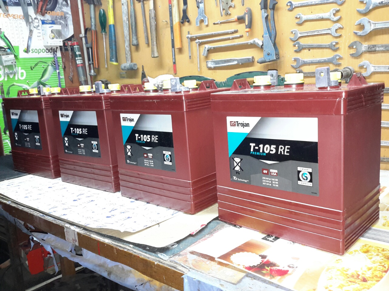

Para ficar registado, hoje recebi as baterias, foram compradas ao Pedro lima.
Vou ver se arranjo tempo para as instalar.

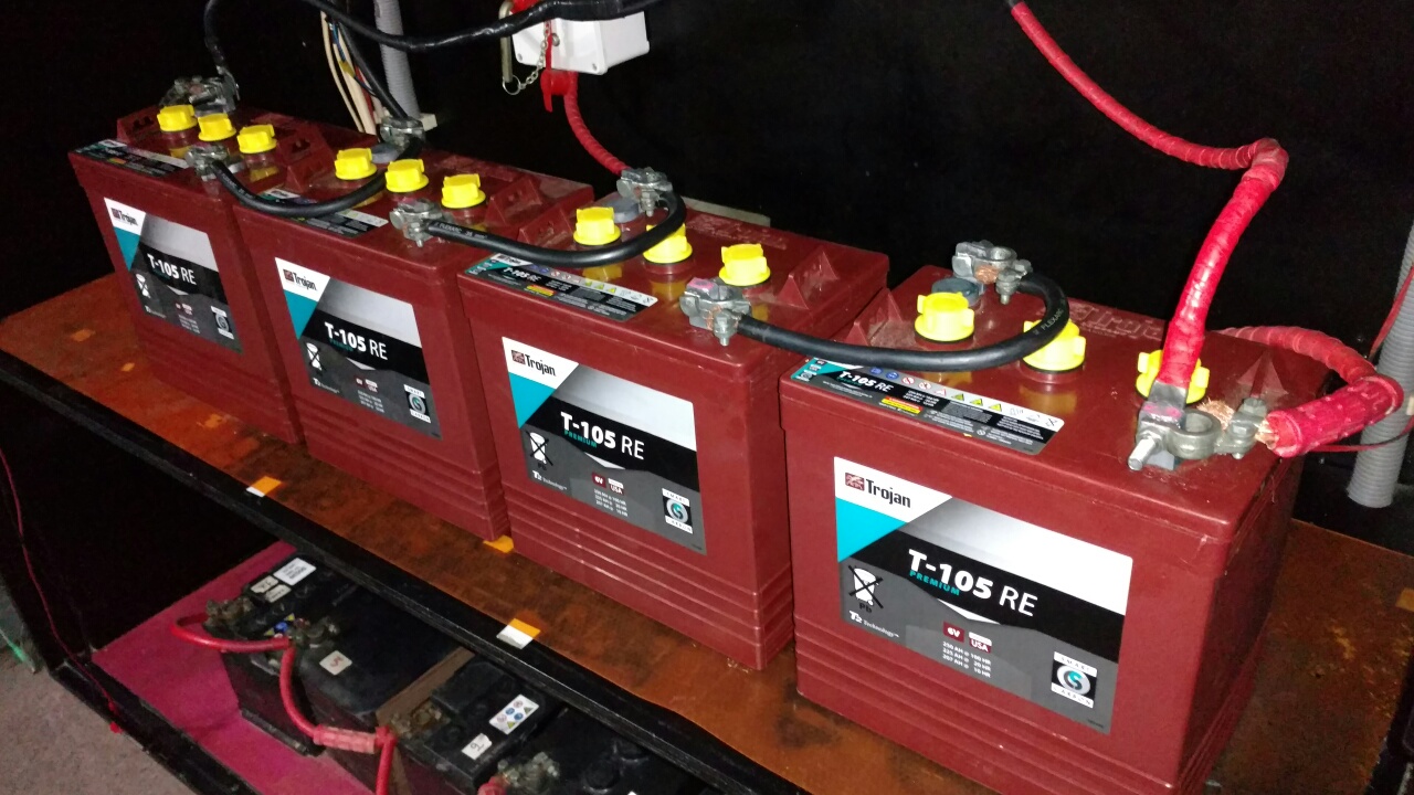

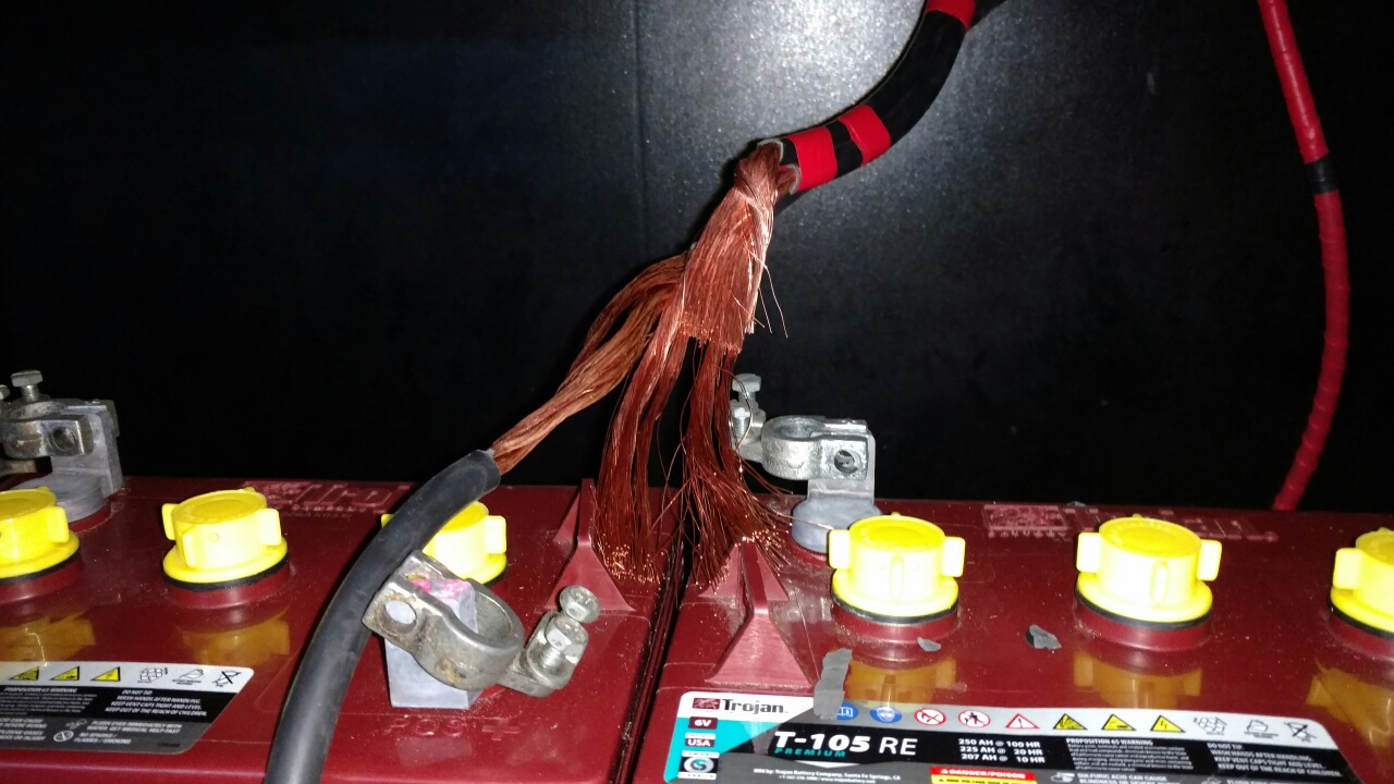

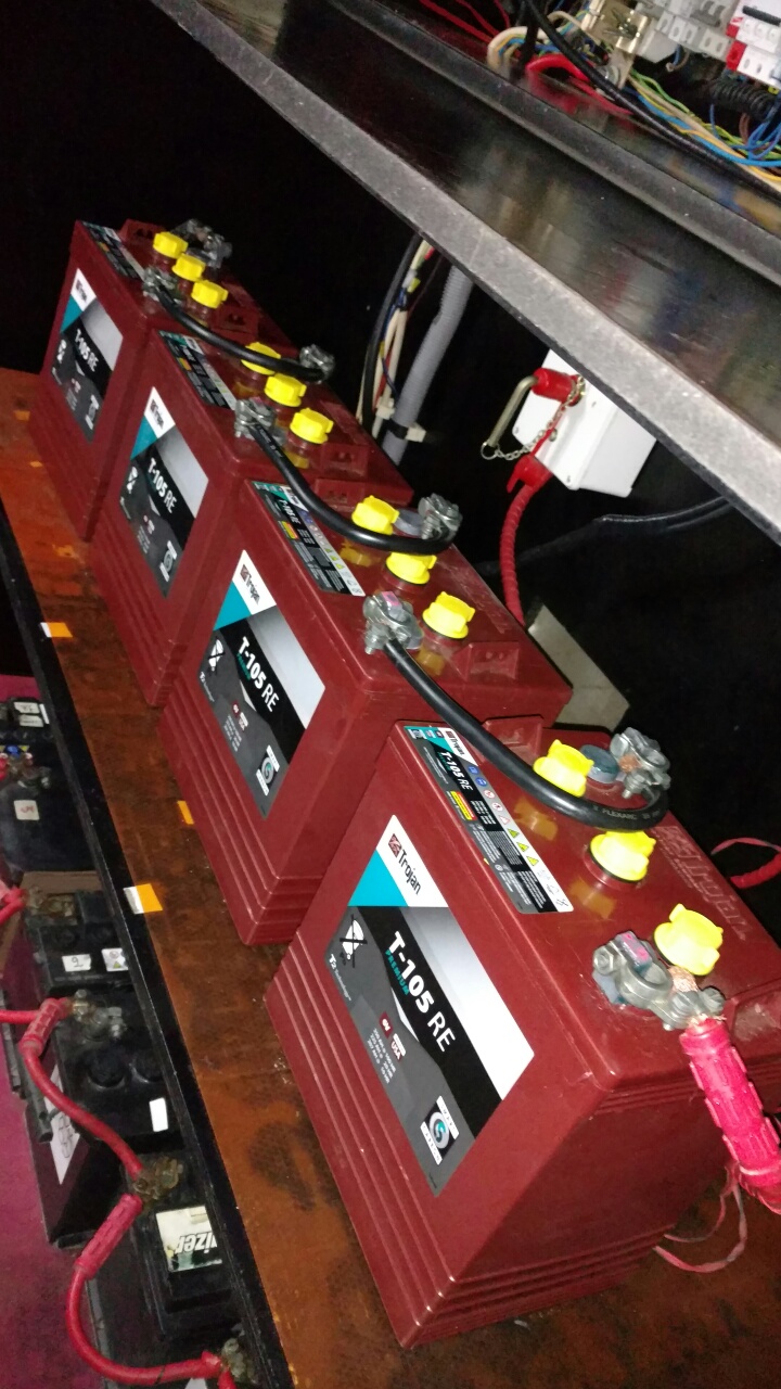

Por fim hoje instalei as novas baterias, já vieram com eletrólito e mais carregadas do que eu esperava... um pouco diferente das anteriores, tive que adaptar toda a cablagem, e ligar tudo em série, cabos com exatamente o mesmo cumprimento e secção.

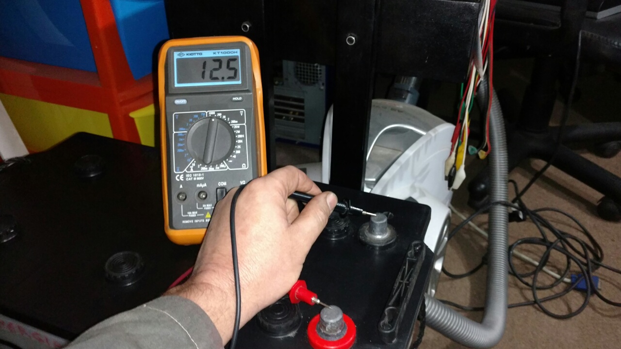

Reparei que estas baterias aquecem muito menos, no processo de carga, comparativamente às outras, mesmo em fase de equalização (óbvio que estou a comparar a quando as outras eram novas). Claro que agora já estão com uma resistência interna muito alta, que se traduz numa menor eficiência.. . Uma bateria com defeito pode facilmente passar de conversor de energia para uma carga infinita...
Também tive uma boa surpresa, uma das baterias antigas (como podem ver na imagem) ainda está em óptimas condições. Se eu conseguisse formar das restantes baterias 6 células em condições, eram mais 2 baterias para adicionar ao banco n°2, com cargas muito mais reduzidas ainda duram mais alguns anos...
Para resumir, só me falta colocar a referência (0v) nelas e mais umas horas de equalização para ajustar o mesmo nível de potencial de todas elas.
Estou a pensar fazer descargas na ordem dos (40%) para aumentar a vida útil das mesmas, ainda tenho que fazer alguns testes.
Esqueci de referir que tinha 2 baterias com o nível de tensão/carga um pouco abaixo das restantes.
O que fiz para balancear tudo foi subir, por um determinado tempo, a tensão de carga, em todo o banco, e colocar uma pequena carga resistiva nas que estavam acima (se tivesse mais variações de tensões/cargas nas outras, variava a tensão da "carga de regulagem"). Neste momento as tensões de todo o banco estão normalizadas (com diferenças desprezíveis), portanto agora está tudo ok, e já vou começar a fazer descargas de 45%. :)

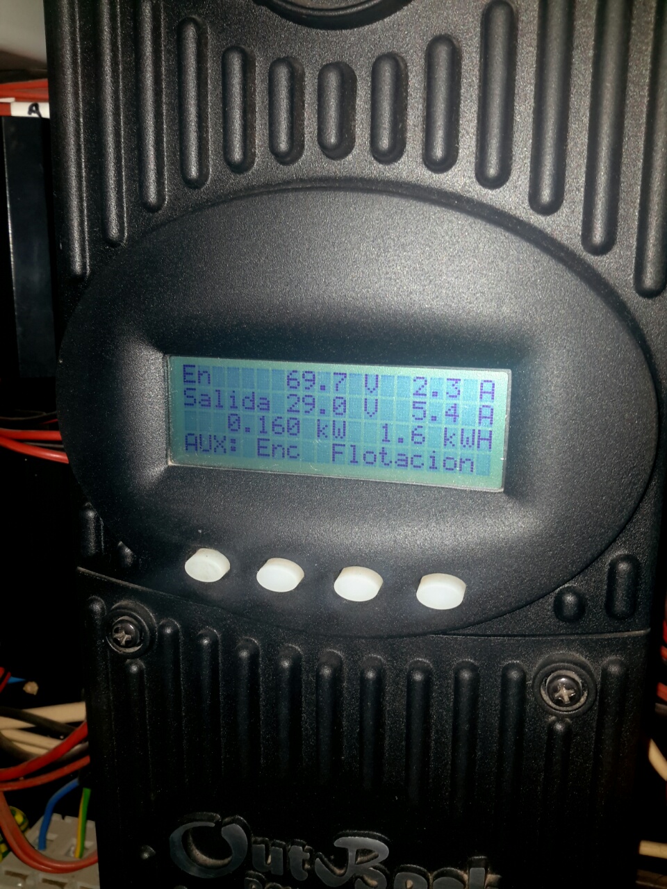

Na verdade nem utilizo tensões tão elevadas!
No primeiro estágio (absorção) tenho (29v), no segundo (flutuação) (28,5v), devemos dentro possível evitar carregar com tensões muito elevadas sob pena do nosso sistema ficar mais ineficiente (mais energia transformada em calor/perda de eletrólito/maior stress nas mesmas/menor vida útil..)
Na fase de equalização é normal colocar tensões mais elevadas, mas evito ao máximo esta operação... só mesmo se houver diferenças significativas nas tensões células a célula, e se for necessário colocar uma pequena carga nas que estão mais altas, só facilita o processo.
Na realidade (ao contrário do que muita gente pensa) num ciclo diário (carga/descarga) as baterias nunca ficam carregadas a (100%).
O meu Inversor hybrido só chega aos 30,6 max. Ficavam cheias de fome.
Acho pouco... :/
O que está a usar como carregador ? O Outback ?! ele chega a essa tensão ?
O outback vai até aos (80v)
Em geral estou satisfeito com estas baterias, as anteriores (de outra marca) aqueciam um pouco...
