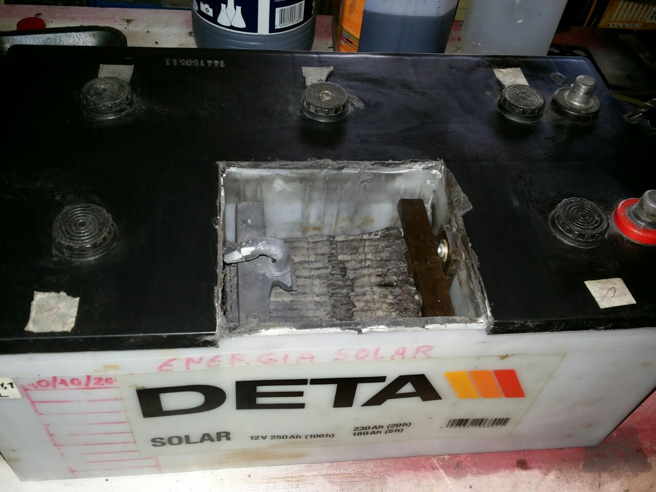

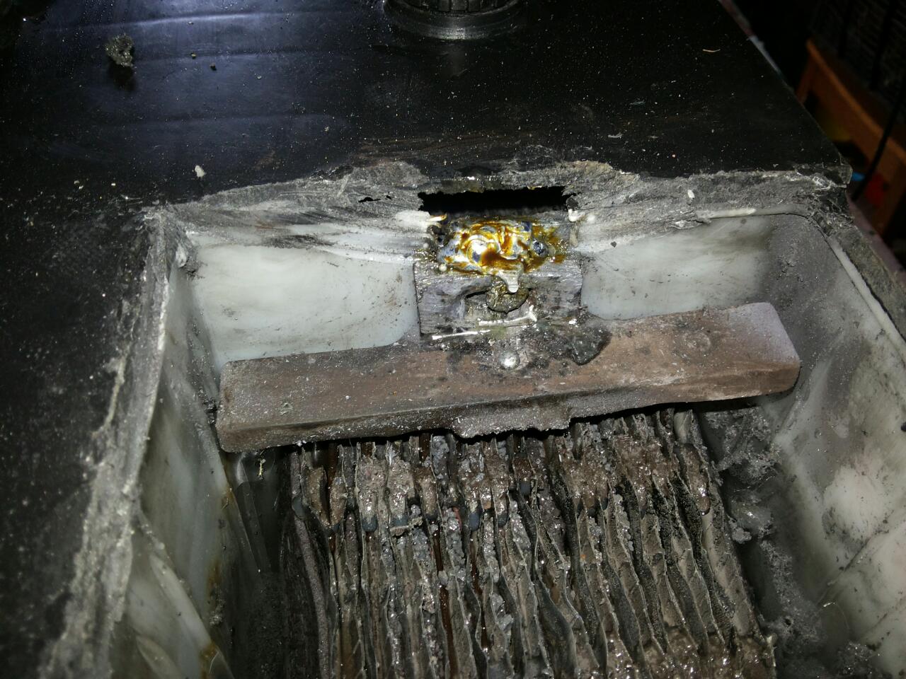

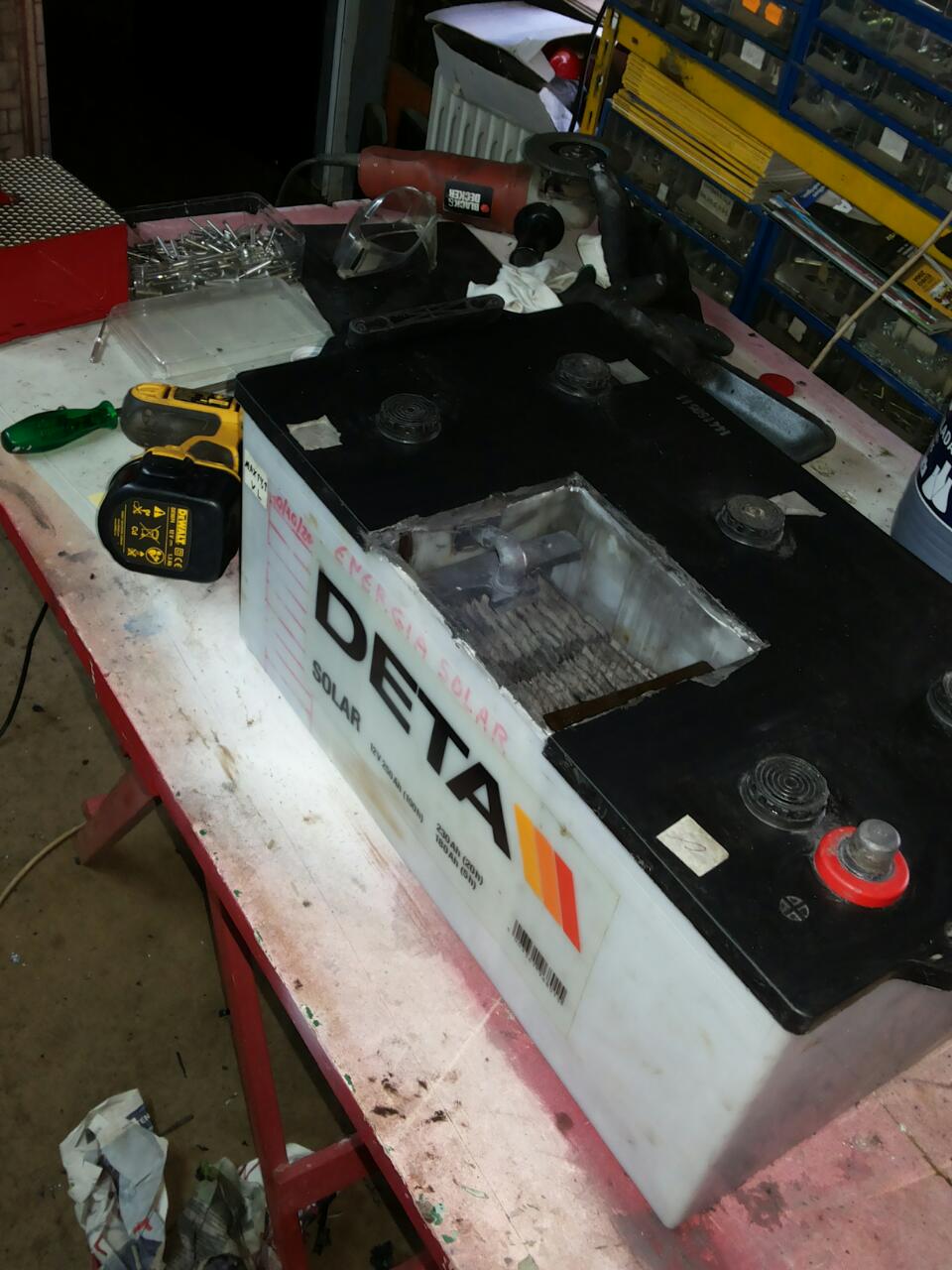

Já soldei a bateria no lugar, pelos vistos não é tão fácil soldar chumbo como eu pensava, já que não posso usar o maçarico para não derreter o plástico e o ferro mais potente que tenho é de 60w, e se tiver a mais pequena impureza aquilo não pega mesmo...
De um lado foi soldado, do outro fiz um furo entre as duas placas e coloquei um rebite dos grossos com anilha, mas não estou muito confiante que o lado do rebite aguente ao ambiente corrosivo do interior de uma bateria, vou colocar à carga e logo se vê...

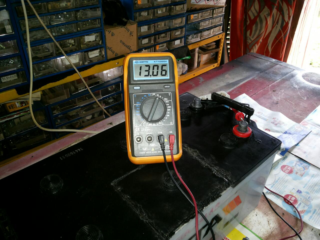

Na primeira hora de carga tive o cuidado de ir verificando a temperatura pois podia ter alguma placa negativa/positiva com resistência muito baixa, ou mesmo em curto.
Como dá para ver na imagem a temperatura está ok, agora ficará a noite toda a carregar ;)
Hoje de madrugada, quando fui verificar a carga da bateria, dei com o carregador a drenar 0 amperes, disse cá para mim o carregador "deu o berro"...

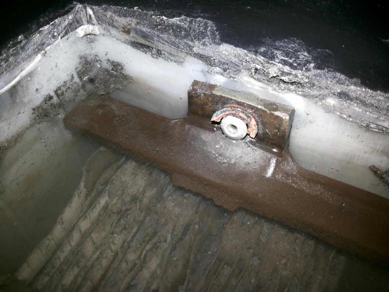

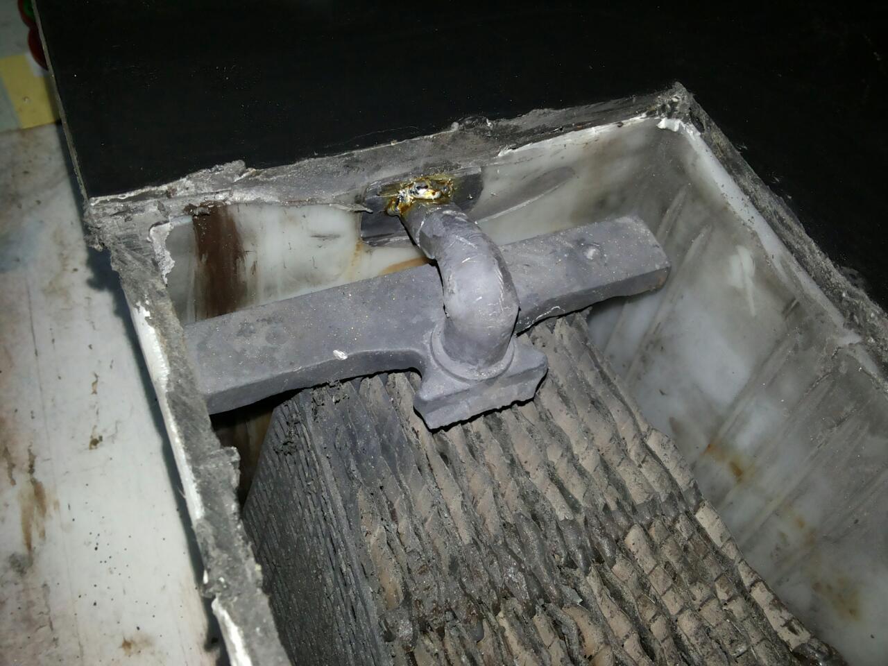

Só depois reparei que a anilha do rebite estava quase desfeita e sem conexão, vi logo que não estava como deve ser, vou ter outra abordagem quando separar as próximas baterias, pois desta maneira torna-se muito difícil soldar uma à outra.
Tive que desbastar o plástico e soldar aquilo como deve ser, agora sim, transmite alguma confiança.

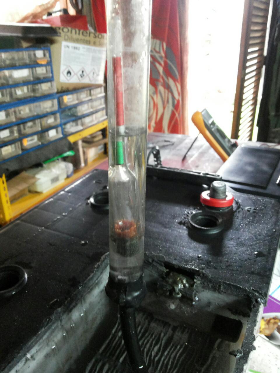

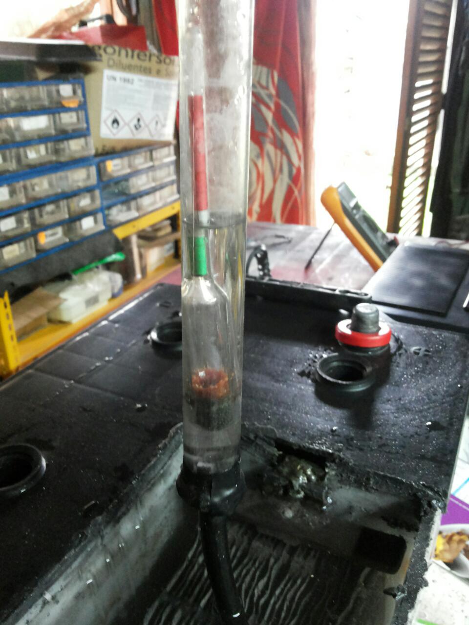

Mesmo com o problema da conexão, a bateria carregou bem, como dá para ver na densidade do eletrolitro. ;)
É preciso é que recupere...
