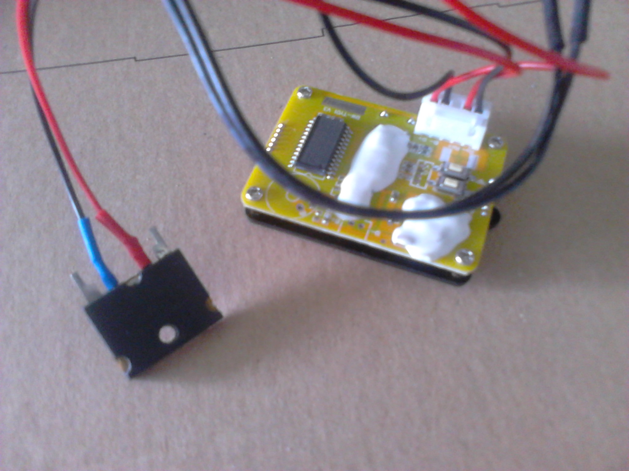

Boa noite comprei este aparelho no ebay para instalar na minha e-bike, mas não estou a conseguir que ele meça a capacidadde da bateria, ele trás um componente externo que se parece com um transistor que está ligado à ficha.
que tem um dissipador, algém sabe para que serve isto, inicialmente pensei que fosse para medir o campo magnetico, mas não tem qualquer influência.

Isso é um shunt eléctrico. É por essa peça que a corrente irá passar. É para ligar em série com o circuito e obrigatoriamente será colocado ao borne negativo da bateria.
Os fios do meio são os que darão a indicação da corrente através da diferença de potencial (em mV) entre as extremas ligações. Quanto maior for a corrente, maior será a queda de tensão nesse pequeno componente condutor com 1 Ohm. Por cada 1 mA de corrente que passa no circuito, existe por exemplo uma tensão de 1 mV.

Terás também que aferir o aparelho à capacidade de baterias que tens. Para isso, por vezes em aparelhos semelhantes, é necessário apertar os 3 botões de pressão ao mesmo tempo, e mantendo, ligar então a alimentação do aparelho. Após isto, aparecerá no visor um menu de configuração e ajuste de capacidade, de tensão e da resistência do Shunt. Para acertar terá que se carregar nos botões correctos, pela ordem devida. (por norma só se altera a capacidade)

Boas então devo ligar um dos pinos dispinivel no negativo da bateria e o outro ao positivo? será que podes postar um esquema de ligação, é que eu vi um esquema de um sistema semelhante a esse e fiquei um pouco confuso.

Um Shunt é feito de uma liga condutora, para ser colocado em série com o circuito, NUNCA em paralelo (ou então fazes um curto circuito).
Estás a ver o fio do circuito que liga ao borne negativo da bateria? Ora imagina que cortas esse fio bem próximo da bateria, ficando assim com duas pontas.
Agora a essas duas pontas ligas o Shunt. O borne no Shunt, o encostado ao fio fino com manga retratil azul (dos que já vieram ligados ao Shunt) fica do lado do borne negativo da bateria, e o borne do Shunt encostado ao fio fino com manga retratil vermelha, fica ligado ao circuito. NADA (do Shunt) SE LIGA AO BORNE POSITIVO DA BATERIA.

Ok vou fazer isso. Mas fasso isso antes do BMS?

Este tipo de aparelho pode estar antes do BMS, para que assim, em caso de corte por parte do BMS, haja alguns elementos ainda disponíveis para verificação de alguns defeitos. O consumo é quase nulo.

Já fiz a ligação ficou a funcionar, é que se estiver depois do BMS, não contabiliza a energia do carregamento, uma vez que só fica ligado ao terminal da descarga, cumps.
