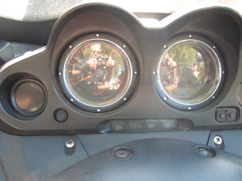

Ca vai o bms do bondadesua
Icem4n - Ricardo
Predator 40ha -- 11.000km
On tapatalk
Re: A minha "Mula"
Enviado: domingo jul 01, 2012 6:33 pm
igual ao meu aparentemente.... nunca vi foi se acende essa luz...
