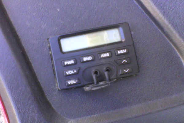

Mudei o rádio de origem que estava avariado, comprei no ebay UK, podem fazer busca por "Motorcycle radio", que aparecem vários, todos chineses claro. Têm ecrã para ver a frequência e tem relógio, mas perde a memória ao desligar a mota, ainda tenho de melhorar este aspecto. Tem entrada auxiliar e saída para phones, que costumo usar ligado ao meu capacete.

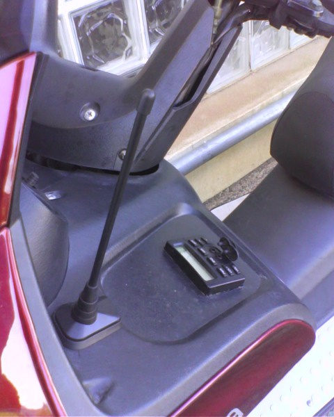

Instalei também uma antena de automóvel para melhorar a recepção, mas mesmo assim em andamento, perco a sintonia das rádios nacionais, as locais apanham-se bem.

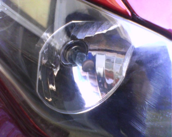

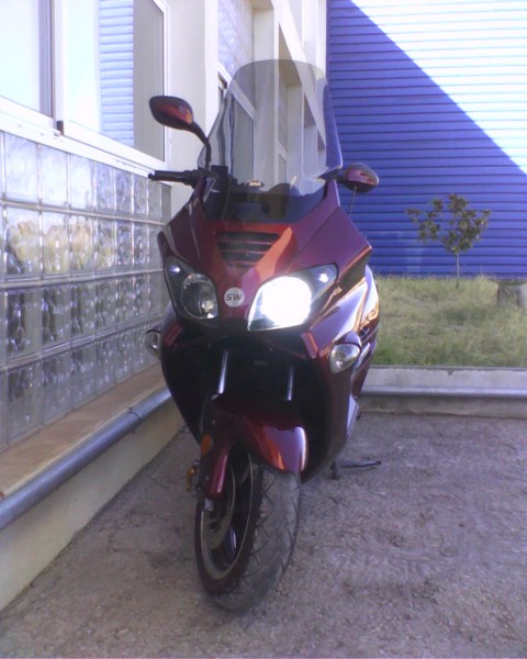

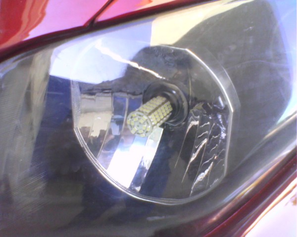

Já muitos se queixaram das luzes da Predator. Eu também notei isso nas primeiras vezes que a usei de noite, por isso a primeira coisa que fiz foi trocar as lâmpadas de 25W por umas de 35W.
Melhorou um pouco mas mesmo assim não fiquei contente. Farto de procurar lampadas BA20D, decidi trocar para H4 pois o encaixe no farol é igual.
Comprei fichas e refiz as ligações, só que decidi ter o mínimo consumo quando ando durante o dia e por isso em vez de estar a colocar duas lâmpadas de halogéneo, coloquei uma de LED, que me serve de Daylight. Acende com os minimos e só de noite ligo a outra que é uma H4 55/60W. A luz de LED só por si é suficiente para andar e dia e dentro das localidades à noite, só não tem o alcance das de halogeneo.
Já tentei trocar as traseiras por LED, mas não me dei bem. Com as luzes acesas a mota não andava, acho que a electrónica das lâmpadas enganava o controlador, fazendo-o pensar que eu estava a travar. Não sei se foi do tipo de lâmpadas que comprei, mas tive pena pois ficavam muito melhor que as amarelas de halogéneo.
Aqui estão fotos para verem como fica. A Predator "zarolha".
Se repararem a maioria das motas com dupla optica, só acende um farol de cada vez, têm os médios e os máximos separados. Espero que tenham gostado destes upgrades à minha Chinesa!

Sim o espaço da lampada ficou aberto, ainda estou a estudar uma solução para isso. Tenho de experimentar com chuva para ver se entra muita água por lá.

Mumia a foto com a luz acesa é a lampada de LED, é assim que ando durante o dia e à noite dentro das localidades. Liguei-a à instalação dos minimos e acende na primeira posição do interruptor da iluminação, a outra acende na segunda posição e faz médios e máximos.Mumia Escreveu: a parte das lâmpadas... fiquei curioso... aquela é a visão dos "leds" ?!? e como fazes para ligar a "normal" a de leds liga com os mínimos?
A lâmpada veio do ebay UK e tem 120 LED, já a comprei há uns tempos e já não tenho o link mas podes fazer uma busca que aparecem muitas. Acho que não encadeia os carros, pelo menos ainda ninguém se queixou!boostpt Escreveu:antecipaste-te á minha ideia...

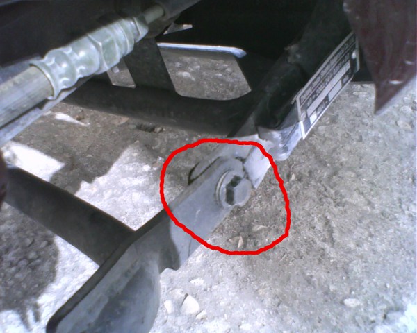

Hoje tive o 2º furo no meu pneu traseiro!
Ao tirar a mota da garagem de manhã, notei que estava muito presa ao recuar, fui ver o pneu e estava quase todo vazio. Andei a inspecciona-lo e descobri o buraquinho. Parece que o anti-furo que usei da última vez não é grande coisa, pois estava a sair espuma pelo buraco mas não o vedava.
Felizmente tenho sempre uma lata de anti-furo na bagageira da mota, e rapidamente resolvi o problema. Vim para o trabalho e a pressão aguentou-se, vamos ver se dura assim uns tempos. Tenham sempre uma lata de anti-furo na mota, pode safar-vos de ficarem apeados!
O pneu está a chegar ao fim mas ainda não o queria trocar, estou à espera que cheguem as Dyna beads, para experimentar e ver se resulta mesmo.
Outra coisa em que reparei quando estava a verificar o pneu, foi o parafuso do descanso central do lado direito da mota, estava já quase a sair. Eu não uso muito este descanso mas qualquer dia ou perdia o parafuso ou a mota caia para um lado.
O pessoal que tem Predator que verifique o aperto destes parafusos, para não terem surpresas!
Deixo aqui uma foto para o identificarem melhor.

Zointz deixaste-me baralhado! O que tu dizes está certo porque foi o que eu pensei também, mas deves estar a trocar os lados da mota. Quando falas em direita e esquerda, é de frente para a mota ou sentado nela? O mais correcto é na posição sentado na mota, chamar direita da mota ao lado do acelerador, e esquerda ao lado oposto.zointz Escreveu:Boas,
Relativamente ás lampadas, e colocaria a lampada de leds do lado direito (para ser mais vizivel pelos outros veiculos) e colocaria a de Halogénio do lado esquerdo para ver melhor a estrada/berma, o que achas desta ideia ? Faz sentido ?
Não há problema, não te esqueças que é só uma lâmpada. Com as 2 de 25W ligadas já tens 50W e com as de 35W, que era o que eu tinha antes ficas com 70W.boostpt Escreveu:vou começar por fazer exactamente o mesmo que tu (material já encomendado)

Já percebi! Assim como tenho é melhor. Se fores atrás de um carro, a lâmpada do lado direito fica mais escondida por isso assim fico mais visível. Em relação à estrada, a lâmpada do lado direito ilumina mais a berma nas curvas à direita para te poderes guiar pelo traço.zointz Escreveu: Boas,
Tb me deixas baralhado... ora bem, falava da esquerda e direita como se estivesse sentado nela. mas resumindo...
Parace-me mais lógico os leds no lado do acelerador (iluminar os outros carros) e o Halogénio no outro lado para iluminar a Berma/estrada. Concordas com esta minha opçáo ? É que na foto está o oposto.
Já agora uma questão e o calor adicional, nota-se alguma coisa no reflector /optica ?
Em relação ao aquecimento, para te dizer a verdade ainda não testei isso, porque raramente ligo a de halogéneo. Quando houver a mudança da hora e começar a andar mais de noite é que vou testar isso.
zointz
- Mensagens: 952
- Contacto:
Boas,e_bike Escreveu: Já percebi! Assim como tenho é melhor. Se fores atrás de um carro, a lâmpada do lado direito fica mais escondida por isso assim fico mais visível. Em relação à estrada, a lâmpada do lado direito ilumina mais a berma nas curvas à direita para te poderes guiar pelo traço.
Podes tirar uma foto do resultado, ou seja sentado na moto tiras uma foto da mancha de luz que a moto cria no chão com apenas o led, e depois éra porreiro para analizarmos o resultado.
