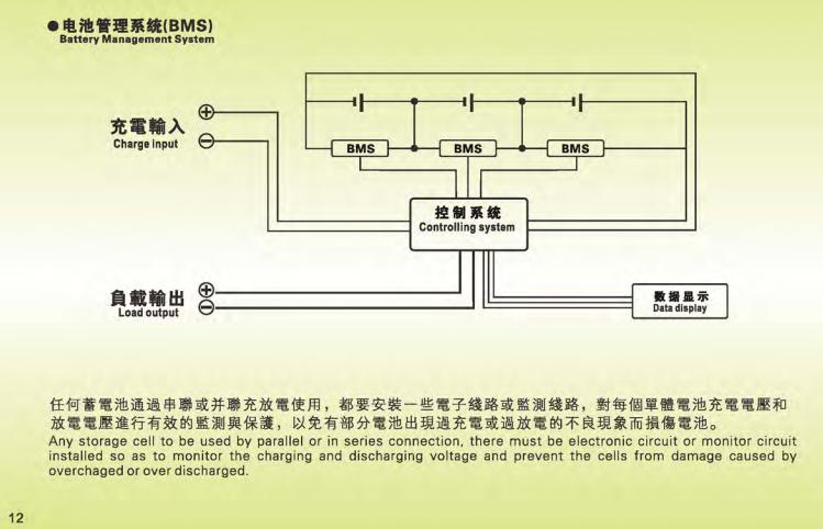

De motas com bms que rebentaram células, também existem algumas, e a maioria delas com problemas originados nos bms, uns por mal dimensionamento dos mesmos (penso que maior parte dos problemas), e alguns por infiltrações de humidade, de notar que os bms que rebentaram com células, apenas rebentaram com 1 ou 2 células, porque sem bms provavelmente uma avaria no carregador ou controlador rebentava com todas. Mas a grande maioria das motas que andam aqui a circular e que fazem kms têm bms, e muitos dos problemas que surgiram nem estragaram células porque o bms entra em protecção e desliga a mota.
Se o bms é preciso, eu não sei, mas os fabricantes de baterias recomendam.
Fabricante Winston Battery (elementos mais usados nas nossas motas, baterias amarelas): http://en.winston-battery.com/
Manual do operador: http://en.winston-battery.com/index.php ... egory/oper
Na página 12 podemos encontrar o seguinte:
Tradução Escreveu:Qualquer célula de armazenamento para ser usada em paralelo ou em conexão em série, tem que haver um circuito electrónico ou circuito monitor de forma a monitorizar a carga e descarga de tensão e prevenir danos causados ​​nas células por carga e descarga excessiva.
Cada um que tire as suas conclusões....

jmal Escreveu:Pela resposta deles, não sabem o que é um bms, um bms como o nome indica Battery Management Systems (BMS) é um sistema que monitoriza e gere a bateria, segundo eles, então a mota tem bms, porque o carregador faz o controle na carga e o controlador na descarga, portanto isso é um bms, mas existem muitos tipos de bms, o que queriam dizer é que não tem bms que faça o controle individual por célula, se não tem não faz o processo idêntico, isto porque não pode fazer não tenho controle individual. Mas acho interessante a ultima frase, não existem problemas relevantes, a ver vamos......
Olá.
Electrizado, concordo com a resposta do JMAL, goste-se ou não se goste, ache-se necessário ou não mas pelo que se tenha uma ideia do que um BMS faz. Responder a um cliente o que te responderam, denota falta de conhecimento do produto e para um cliente mais entendido como tu que sabe as funções de um BMS pode gerar desconfiança. Depois a inexistência de problemas relevantes... resta saber qual é a escala de relevância da empresa, não é? Para mim (mas eu tenho mau feitio), só o facto de ter um problema, isso só por si já é muito relevante... lol
Já sabes qual é o clube em que eu jogo, por isso aposto que não vais ter problemas "relevantes". Pelo menos o teu BMS não te vai dar dores de cabeça nem te vai estragar nada. Isso é garantido... :P
