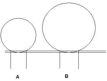

quanto maior é a roda mais contacto faz ao chão, isto é ponto assente, isto porque mesmo que o pneu esteja na pressão máxima, ele não fica completamente redondo na área que está no chão, se ele tem mais perímetro logo tem mais borracha no chão, logo mais atrito, basta repararem num pneu de um camião, mesmo descarregado e verem quantos centímetros de borracha está no chão, e depois comparem com um carro com jante 14 ou mais.

o atrito que o jmal falava não era provocado pela largura do pneu em contacto com o chão, mas sim com o comprimento do pneu.
se estiveres a olhar de lado para um camião, vez que, por ter o raio da roda maior que por exemplo a de um carro terá um maior comprimento em contacto com o chão, se estivermos a ver em 2d.
não sei se compensaria colocar uma roda maior, mas é algo a experimentar.
só ainda não percebi como pensas aumentar o raio da roda. aumentar o pneu? aumentar a jante? como fazes com o motor que está dentro da jante?

o facto da jante ser maior não provoca atrito em relação ao solo...
querem exempos? as bicicletes de ciclismo todas eles possuem jantes de raio enorme, porque será? o facto de andaram com jantes de diametro largo, ajuda o movimento e mantém a rotatividade da roda e depois, pneus bem finos para diminuir ao máx. o atrito em relação ao solo.
os protótipo elétricos como base a energia solar, já repararam que o diamtro das suas rodas é sempre o maior possivel? e depois pneus finiiiiinhos para reduzir o atrito ao solo...
espero que tenha esclarecido que o facto de as nossas scooters virem com jantes de 10" não é das opções mais inteligentes por parte dos construtores!
