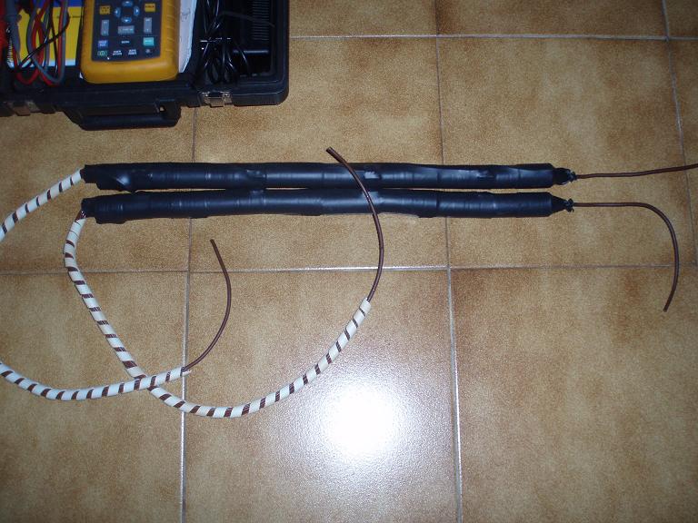

ora aqui estao as baterias a123 para a minha bike (obrigado jmal ). meti-as em duas varas de 8 celulas cada.
inicialmente pensei em enfiar isto num tubo vd ou algo para proteger melhor, mas apos ter metido a manga termica reparei k ficou bem rijo parecendo plastico.
só me falta isolar bem as pontas para nao entrar agua. nao penso em andar á chuva, mas mais vale prevenir.
- A123.JPG (92.15 KiB) Visto 9789 vezes

é de mim ou não estou a ver os fios para a bms? como estas a pensar carregar isso?
ao usares apenas um pack, a durabilidade vai ser muito pouca... devias ter outro em paralelo. eu vou apostar em 5km(ou menos) de autonomia sempre a fundo...

os fios po bms estao la estao é escondidos lol. está tudo no enrolamento branco e acabam la dentro por agora.
sei que isto é pouco mas vai ter de aguentar por agora. depois hei-de ter um pack de 60v 10ah para complementar este hehe. isto a sonhar alto lol
mas só para esclarecer um pouco as coisas...
http://novaenergia.net/forum/viewtopic.php?f=62&t=8343
esta bicicleta azul tem 23,1v e 4,6ah ou seja 106,26wh
a minha terá 52,8v e 2,3ah por isso 121,44wh
por isso nao vejo que seja assim tao pouco... claro que nao é o que toda gente aceitava. mas é para ja é á experiencia.
vejamos a coisa como um prius. continuo a ter que pedalar, mas terei assistencia electrica quando necessaria.

afinal os marotos estavam escondidos! bem me parecia que estavam la mais cabos, mas pensava que era o efeito da espiral.
60v já é uma boa dose, eu fiquei pelos 48/50v e penso que é suficiente(para o tipo de bicicleta), mas quando arranjar uma com quadro "normal" e de preferência em carbono , é para ficar perto dos 100v...
em relação a capacidade das baterias, estas a comparar um pack feito para uma bike com um motor de 400w com outra de 1000w... e isso é uma grande diferença.... se colocares a tua bike ao lado da azul, o que vai acontecer é, arrancas com mais força, e vais ate aos 55/60 sempre a frente, mas ao fim de 5km acaba a bateria e a azul passa por ti.
quando queres autonomia apostas em maior capacidade. não podes fazer as contas dessa maneira... uma coisa é velocidade(+volts) outra é autonomia(+capacidade).
eu estou a falar em termos práticos, porque tenho um setup muito idêntico ao teu. as baterias são muito boas, e vais ficar fascinado com a força que a bike vai ter, mas vai durar muito pouco.
espero que não estejas a pensar que estou a mandar abaixo, ou a criticar. apenas estou a dizer o que senti na pratica.

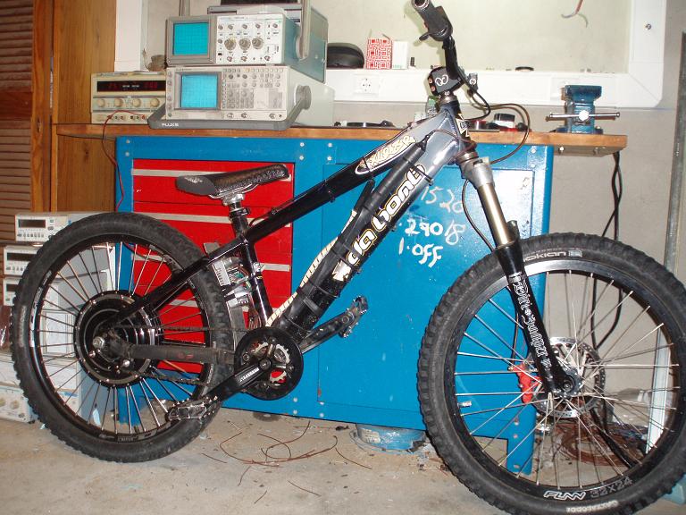

fica aqui uma foto da bike ja em andamento. faltam uns pormenores..
saco impermiavel para controlador e fios
ligaçao para interruptor ( mas isto vai permanecer segredo lol)
reforço no dropout do quadro onde o eixo do motor faz muita força
e claro um carregador e bms proprio
para ja tenho carregado com uma fonte de alimentaçao e verificado com multimetro cada celula para ver se nenhuma começa a fugir á tensao media.
medi hoje a velocidade maxima, andei a 55km/h, isto ainda com pneus de taco e sem mods.
