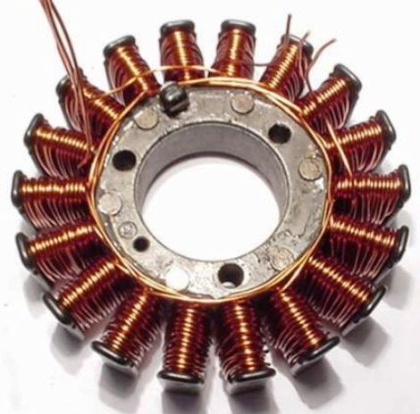

os alternadores tem um mau rendimento, nem para os caros são bons, já estão a ser substituídos por geradores com ímanes que também fazem de motor de arranque.
nas motos só se utilizam geradores com ímanes.
modifiquei vários alternadores, em alguns deles a bobine para criar o campo magnético chega a uma corrente de quatro amperes, o que provoca uma grande prisão e uma enorme perda de energia.
nos aerogeradores o melhor rendimento que consegui foi com multiplicações entre dois e três com pás muito bem feitas para irem a rotações altas, o que deu mais corrente foi em veio directo as pás chegaram a passar as 2000 rpm. com ímanes as rotações são muito mais baixas e o rendimento muito melhor.

tiengenhocas Escreveu:os alternadores tem um mau rendimento, nem para os caros são bons, já estão a ser substituídos por geradores com ímanes que também fazem de motor de arranque.
isso aconteceu porque você tentou usar um alternador original, do jeito que ele é usado no automóvel, e assim realmente não funciona. aí é querer demais: encontrar geradores eólicos prontos para usar, aos montes e a custo quase zero ! isso seria uma mina de ouro.
para se ter bom resultado em qualquer coisa é preciso trabalho. existe muita gente mundo afora desmontando motores, refazendo o bobinamento e adicionando ímãs para conseguir um gerador eólico com um mínimo de rendimento.
se a coisa fosse realmente fácil, as turbinas eólicas teriam baixíssimo custo, e a energia eólica seria a salvação da humanidade.
a minha experiência com o alternador automotivo é bem diferente. refiz o bobinamento com o triplo do número de espiras e construi um novo regulador de tensão, e o resultado é que o alternador começa a gerar com apenas 200 rpm e produz aproximadamente 300w com 900 rpm, usando hélice de 4 pás de alumínio de 1m, e com vento de 8 m/s. e o projeto está publicado aqui no forum para quem quiser tirar a prova.

ok, josenir. comecei a mexer em alternadores por volta de 1965 tentei de tudo, até aquilo que ainda não lhe passou pela cabeça, desde modificar bobinagens ( o melhor resultado foi com 12 bobines por fase 45 espiras por bobine) excitação por impulsos, auto excitação a partir do centro da ligação estrela com comutação para a parte exterior quando o vento era forte e até dois alternadores em série numa tentativa de passar os 500w, mas o que me fez mesmo desistir foi a manutenção 2 anos e ficava sem escovas e sem colector, os rolamentos também não aguentam tanto tempo a rodar de noite e de dia. a correia normal cónica também não aguenta ao fim de pouco tempo está em metade da espessura.
servem para gerar alguma energia mas não passam de brinquedos com muita manutenção
passei a modificar motores e a usar ímanes, os resultados foram muito melhores por terem mais pólos e mais espaço para fio, mas tinham muita prisão, a solução foi utilizar pás de paço variável para facilitar o arranque e para limitar a velocidade quando o vento era muito forte
