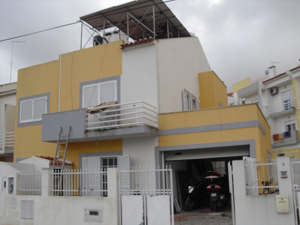

os painéis da parte de trás ficam a que inclinação? a estrutura parece-me um pouco "franzina", se o vento toca daquele lado.....

não sei qual a inclinação do telhado, mas não está virado a sul. os painéis do lado "poente" estão com a inclinação do telhado, e os painéis do lado "nascente" estão com inclinação zero.
o registo foi feito por mim, embora já estivesse em contacto com a empresa instaladora. porquê a pergunta?

com sinceridade, nunca faria uma aplicação de painéis fotovoltaicos, nas condições que estão aplicados os seus, conforme as imagens que postou, porque na verdade vejo no seu telhado apenas bem aplicado o sistema ts, bem orientado, boa inclinação, em resumo está óptimo para uma boa rentabilidade e com bom aproveitamento no inverno.
os painéis fotovoltaicos aplicação na aba virada a nascente, dá-me uma visão de um sistema com seguidor “há defesa”, comprometendo uma boa produção anual, a aplicação do lado poente, só vai produzir algo que se veja depois do meio-dia (grosseiramente falando) devido à orientação poente e da própria inclinação.
em resumo, o sistema fotovoltaico está subaproveitado o que vai comprometer a eficiência de forma irremediável.
penso que pode e deve rebater esta minha visão, porque concerteza deve ter estudos das rentabilidades anuais o que lhe devem dar uma ideia do que pode esperar do sistema da forma como está aplicado, espero sinceramente estar enganado, mas esta e a minha percepção de momento.
estão aqui no fórum exemplos de boas aplicações em situação semelhante, com as abas do telhado com as mesmas orientações das suas, um dos exemplos é do “jama” que considero excelente, por ter conjugado vários factores como: boa potencia instalada, bons painéis, bom inversor, e pela possibilidade da estrutura além de estar bem orientada, ter incluída a possibilidade de ajuste sazonal (excelente).
um abraço

na minha microgeração, de inicio, os tecnicos colocaram os paineis com uma inclinação grande no telhado, para ter maior rendimento no inverno, ficando esteticamente pior, e mais sujeito ao tempo.
devido a estrutura colocada(20 paineis), entrava bastante agua no anexo, a pressão exercida sobre o telhado era enorme, apareciam telhas(lusas) partidas, tive que por um telhado novo em chapas de sandwich.
o problema da chuva ficou resolvido, os paineis foram novamente postos sem inclinação anterior,
junto ao telhado.
se puderes conciliar estetica com rendimento optimo, se não puderes, daqui a algum tempo
vai se passar como as parabolicas que já fazem parte o edificios.as pessoas não estão ainda habituadas a ver paineis ao alto, que impressionam mesmo, quando instalei os meus até a gnr, foi ao local perguntar o que era aquilo.

o local é ventoso?
se sim, uma estrutura desse tipo não será perigosa? é uma área grande.
convêm fazer um bom seguro, também contra terceiros.
ora viva!
está aqui está um bom conselho, eu seguia-o à risca.
não sei se tem a percepção do cone formado pelo painéis e o telhado, agora é só pensar na possibilidade surgir alguma rajada de vento vindo de nascente e imagine qual dos dois (painéis ou telhado) irá ceder??...
a meu ver é muito mais perigoso se o "cone" estivesse virado a sul ou a poente, pois são quadrantes muito mais perigosos em termos de ventos fortes formados por tempestades e não só, mas já diz o ditado "mais vale prevenir que remediar" não vá o ...

obrigado a todos pelos comentários. vou tentar responder a tudo.
paulo (e restantes ), temos exactamente os mesmos receios. não sei como isto vai correr, mas tomei a decisão de arrancar a produção e, depois de a analisar, pensar melhor em alternativas. na realidade, também não vejo muitas, visto que o espaço que disponho é bastante reduzido...
vou, obviamente, fazer seguro. a zona é ventosa e a empresa de instalação teve diversos avisos meus.
virar a sul não é alternativa, pois fará com que os painéis façam sombra uns aos outros. o espaço é reduzido. o espaço é "à conta".
há obviamente alternativas, mas têm um preço grande... de momento, não posso pensar em nada muito mais dispendioso. como disse anteriormente, vamos lá começar a produzir primeiro. também eu, espero não notar grandes perdas...

já agora, aqui ficam duas fotos do actual estado da instalação (já falta pouca coisa).
1
1
2
2

eu aumentava, se for possivel, as paredes da frente e laterais....

penso que se precipitou um bocado com a pressa de começar a produzir, talvez tivesse mais rendimento (€) se tivesse investido na estrutura em vez de painéis, para que estes ficassem orientados a sul, porque se não conseguir amortizar o investimento nos primeiros 6 a 7 anos depois vai ser complicado, pelas fotografias penso que o telhado da sua casa é maior do que a área que os painéis estão a ocupar, e poderia colocá-los deitados que as sombras seriam menores e mesmo que fizessem sombra na janela teria à mesma luz, mas isto é a minha opinião até que, por uma das fotografias o depósito dos painéis está a fazer sombra sobre eles por isso não sei se os painéis de aqs estão realmente virados a sul, e a estrutura que fez atrás poderia fazê-la orientada a sul porque esteticamente seria mais ou menos o mesmo, e o custo deveria ser sensivelmente o mesmo e de futuro se tiver que mexer vai-lhe sair bastante mais caro do que se fizesse agora, mas agora já está, agora o que é necessário é fazer a ligação à edp e começar a facturar.
já agora o que são os fios amarelos que saem do quadro de protecção?

primeiro, tenho que confessar que tive uns dias complicados, muito por culpa da instalação destes painéis. a instalação estava com muitos defeitos e teve de levar uma volta grande. de certa forma, beneficiei do "chumbo" de uma instalação anterior à minha (e que também por aqui anda, mas não a vou referir porque acho que isso deve ser decisão do autor). como a outra "chumbou", a minha foi refeita a tempo da inspecção... mas ocupou-me e "stressou-me" a semana toda...
tenho de tirar umas fotos novas para partilhar convosco. prometo fazê-lo em breve.
alexjp4, parabéns pelos primeiros 1000kw. os cabos amarelos eram os de terra. foram substituídos por cabos amarelos e verdes e agora estão todos dentro de calhas. acho que essa era uma das razões para uma potencial "chumbo" do inspector da isq (instituto de soldadura e qualidade, creio).
na sexta-feira o inspector detectou uma "não-conformidade" que deixou a aprovação pendente, mas que já foi resolvida. creio que, mais uns dias e já estarei a produzir.

ontem, finalmente, vi no site que a minha instalação foi dada como aprovada.
