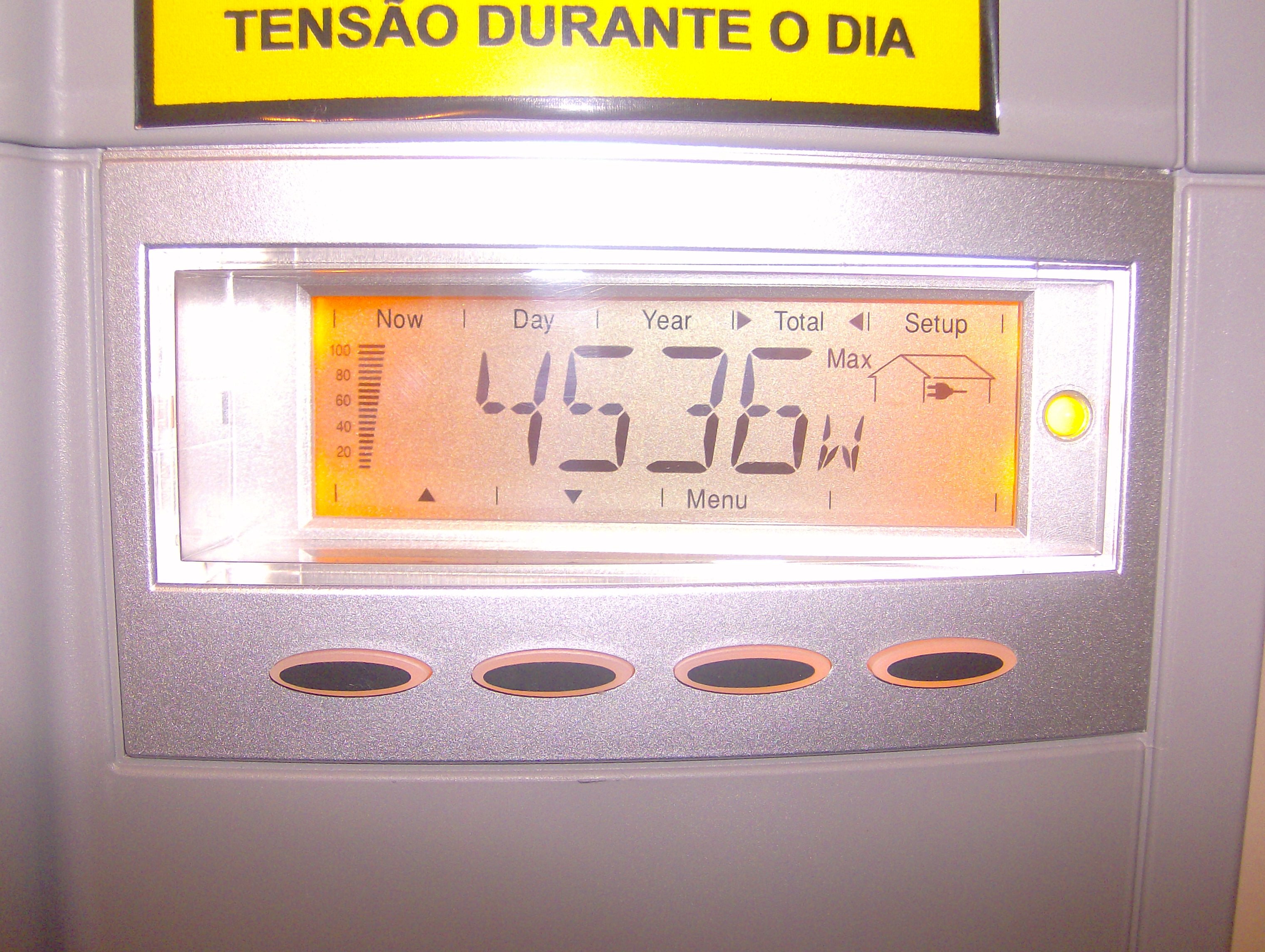

e o raio deste inversor nao para na maxima de potencia de pico, hoje foi parar aos 4536w.
apesar de que nao consegui bater o meu recor diario de produçao hoje ficou pelos 32,5kw ,de manha por aqui esteve algum nevoeiro.
- novo recor de pot. max. de pico
- HPIM6608.jpg (1.17 MiB) Visto 10505 vezes
