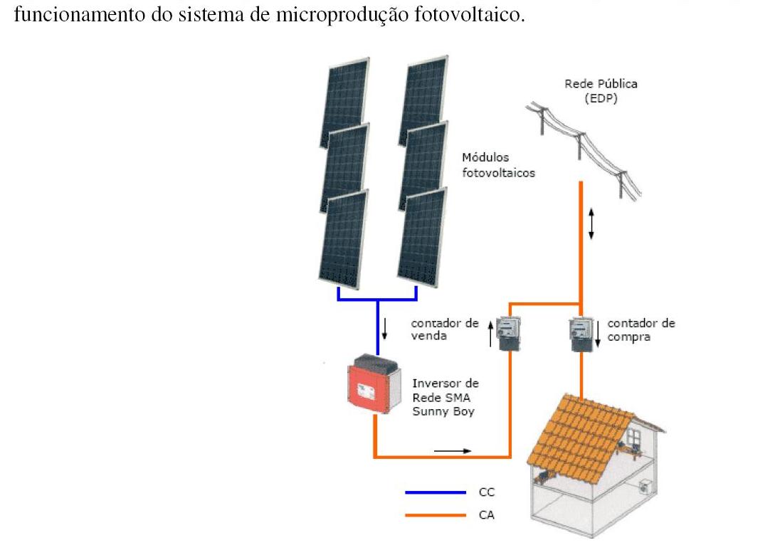

Tó Miguel
- Mensagens: 3727
Re: Meu projeto de geração solar. Algumas dúvidas...
as baterias só fazem falta se quisermos um sistema independente e autónomo, para termos luz à noite, se tivermos ligados à rede pública como este caso que aqui apresento não é necessário.não podes ligar o inversor directamente aos painéis, tens de ter uma bateria pelo meio e também um controlador de carga para não danificar a bateria.
http://material.visotela.pt/multimedia/ ... 203300.pdf
- Esquema de montagem fotovoltaico 5.jpg (52.78 KiB) Visto 7178 vezes

eu achei uns que carregam até 13.7v, estes seriam mais ideal eu acho.
pois é, eu ja li que eles carregam cada bateria para até 14.4v ou 28.8v.
mas ai eu vou ter problemas né? ja que o meu inversor é de14~28v.
mas se estiver vindo 36v do painel, o que o controlador de carga vai fazer depois que a bateria estiver carregada.
coloca os 36v para a carga, regula os 36v dos painéis em 28.8v ou desliga os painéis e alimenta só com a bateria?
se ele desligar os painéis e ficar alimentando com a bateria até ela baixar novamente não vale a pena, pois vai desperdiçar energia.
e se ele regula em 28.8v onde ele dissipa a diferença de tensão?na carcaça?
http://cgi.ebay.com/ws/ebayisapi.dll?vi ... k:mewnx:it
vou perguntar ao vendedor sobre isso também.
pesquisei sobre os controladores e vi que eles regulam a tensão vinda dos painéis.
no caso os 36v para 28.8v.
mas eu só vou utilizar controlador e bateria se o meu contador não girar para trás.
pois se ele não girar eu vou guardar a carga durante o dia para utilizar a noite.
e se ele voltar para trás não vale a pena eu carregar as baterias porque:
se eu for carregar as baterias vou precisar de uma tensão mais alta, como 36v.
só que o controlador de carga vai regular em 28.8v, ou seja, eu vou perder toda a potência dos 7,2v que ele vai retirar(são células que vão estar sobrando).
vale muito mais a pena eu fazer um painel para resultar no máximo em 25v, assim utilizo menos células por painél.
