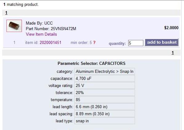

penso que 25 v sejam o valor máximo absoluto. polarizar o condensador (capacitor) para além da tensão nominal significa que o seu funcionamento a longo prazo fica comprometido.smarley Escreveu:(...) só não sei se posso utilizar o de 25v pois quando o inversor não está ligado a tensão que tenho é exatamente 25v a 25,3v e não sei se isso pode danificar o capacitor ou se ele tem uma margem de segurança além do que está escrito nele.
o melhor seria arranjar condensadores com uma tensão nominal superior, colocar condensadores em série ou arranjar forma de limitar a tensão (díodos, ...).

estive a consultar este site e diz que tem uma tolerância de 20%:windwalker Escreveu:penso que 25 v sejam o valor máximo absoluto. polarizar o condensador (capacitor) para além da tensão nominal significa que o seu funcionamento a longo prazo fica comprometido.smarley Escreveu:(...) só não sei se posso utilizar o de 25v pois quando o inversor não está ligado a tensão que tenho é exatamente 25v a 25,3v e não sei se isso pode danificar o capacitor ou se ele tem uma margem de segurança além do que está escrito nele.
http://translate.google.pt/translate?hl ... 8%26sa%3dg

aqui fica o cálculo:
- Capacitor.jpg (32.38 KiB) Visto 6957 vezes

mas segundo o calculo serão 5 capacitores de 4700ufsmarley Escreveu:bom, eu vou ver o preço dos capacitores para 25v e 35v. se a diferença for pequena vou nos de 35v mesmo.
eu pensei em comprar 4 capacitores de 4700uf que representa 0,5ah. acho que já é um começo.

isso é a tolerância em relação ao valor da capacidade, ou seja, a capacidade pode ser 4700 µf ± 20 % (portanto, entre um mínimo de 3760 µf e um máximo de 5640 µf).tó miguel Escreveu:estive a consultar este site e diz que tem uma tolerância de 20%

e vou aumentar a capacidade dos painéis com o que sobrar de células. pelos meus cálculos vai sobrar umas 20 e poucas células.
com isso eu vou poder colocar umas 6 células a mais em cada painél, com isso eu passo de 25v para 28v.
pois eu não sei quantos ah vou conseguir colocar na bateria com apenas 25v de painel.
eu não posso colocar mais tensão do que 28v porque o meu regulador só para quando chegar em 28.8v as baterias, e a tensão limite do inversor é 28v. então se carregar completamente as baterias, eu não vou conseguir usá-las com o inversor.
os capacitores eu desisti. eu quero comprar as baterias de 12v/7ah mesmo.
