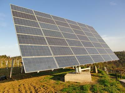

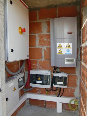

Boa noite a todos,
finalmente está tudo pronto e a produzir desde sexta feira e já vai com mais de 100kw contados
Infelizmente ainda hoje produziu 44Kw, digo isto porque não é normal para a epoca tantos dias de sol seguidos, o dono da vinha onde está instalado já quase não tem agua para a rega.
Deixo ficar algumas fotos

Hoje tive opurtunidade de ver a produção total ao fim do dia, fiquei espantado ao ver que em 2 semanas e dois dias já passou a barreira dos 500kw produzidos, só hoje foram 50Kw, acho que vou ter mesmo que retirar paineis e aplicar noutra coisa qualquer.
Boa pascoa a todos
Boa pascoa a todos

Realmente produzes energia para dar e vender:)... Não era pior teres realizado o contrato em regime geral.
O meu seguidor no mesmo período (2 semanas e 2 dias) produziu 415 kW e também sou do Minho.
Produzir num dia 50 kW é uma exclusividade... Verifiquei no meu inversor, que agora nestes dias funciona cerca de 12 horas e pouco, portanto o teu hoje teve a injectar 4,166 kW por hora em média, certo?

Parabéns Jorge
Só mesmo um fronius para algo assim... temos de lembrar que até ao solsticio de verão ainda se ganham pelo menos, mais 2 horas de sol.
E não podemos esquecer que o Mecapisa é considerado um seguidor de 1,5 eixos.
Cmps

Bem eu posso confirmar, vi com os meus olhos o bixo a produzir e vi a dita contagem.jorge1 Escreveu:Boa noite,
Boa pascoa a todos
Agora o problema dos painéis a mais eu tenho uma boa solução, é só passar alguns para a minha minimini produção
PS: Posso dizer que o seguidor mete respeito a olhar para ele.

Alguem sabe a que tensão AC dispara o Fronius?
Tenho visto muitas vezes registos de AC max 256Vac no inversor mas não sei se desligou ou não, está algumas vezes a 250 e tal mas não desliga.
obrigado
obrigado

Viva o Jama pode esclarever, mas o dele tem registos de tensão AC acima dos 270V.jorge1 Escreveu:Os primeiros 1000Kw já estão contabilizados.
obrigado
