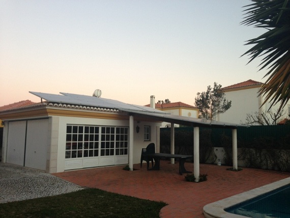

Não está mau, mas para 5600W podia ser um pouco melhor.
Qual é a inclinação e azimute?

Pois esse é um detalhe que de facto condiciona a produção. Só que a instalação teve de ficar condicionada também ao local disponível e viável.
É uma questão se compromisso. Não é o óptimo, mas também não é mau. Daí, algum sobre-dimensionamento na potência DC instalada, por forma, a compensar.
O valor de azimute não tenho agora presente, mas a orientação é SSW e a inclinação é cerca de 10 graus.
Junto fotos.

Aqui vão as fotos.
Aproveitamento para alpendre e continuidade para o telhado da garagem.
O Térmico aponta para Sul.
MicroP- Vista W (600x450).jpg (90.43 KiB) Visto 3179 vezes
MicroP- Vista SW (500x375).jpg (116.07 KiB) Visto 3179 vezes
