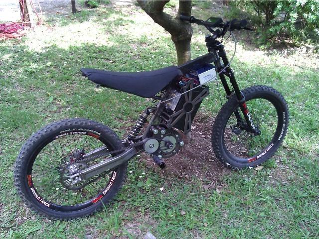

deixo-te a foto de uma mota muito ligeira eletrica
- mota electrica
- 4317a.jpg (99.9 KiB) Visto 8613 vezes
civic
Autor do tópico - Moderador
- Mensagens: 1534
- Localização: viseu
Re: Conversão Yamaha DT50LC
Essa é um pouco ligeira demais
, a ideia da mnha conversão é manter a mota o mais fiel possivel ou original.
