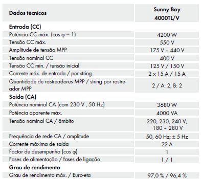

Dados do Inversor SMA SB 4000TL:
Efficiency:
- Max. efficiency: 97,1%
- European efficiency: 96,4%
Input Data:
- Max. DC power: 4,20 kW
- Max. DC voltage: 550 V
Output Dara:
- Max. AC power: 4,00 kW
A ver se percebi a explicação do JDuarte:
O meu inversor permite de Input, Max. DC power: 4,20 kW.
Quanto à sua eficiência os dados oficiais falam em dois tipos diferentes, mas vou-me regular pelo que diz - European efficiency: 96,4%.
O que quer dizer que nos picos, o inversor poderá receber no máximo: 4200*96,4%= 4048W!
Como tenho uma potência instalada de 5250W(superior aos 4675w do JDuarte) e tenho um inversor com uma eficiência de 96,4%(Superior ao do JDuarte), e sem contar com outras variáveis, como sombras, azimutes, inclinações, zonas mais frescas, como o facto de serem painéis MONO e não POLY(ou Thin Film), a minha instalação vai conseguir estar mais tempo (mais minutos? horas?) a receber dos painéis os 4048W, que os 3975W do JDuarte.
Esta análise estará correcta?

JDuarte
Mensagens: 1081
Re: MP Fixo - 5,25kW Fluitecnik + SMA 4000 -Charneca da Capa
Mensagem por JDuarte »
DEUSCronio Escreveu: Como tenho uma potência instalada de 5250W(superior aos 4675w do JDuarte) e tenho um inversor com uma eficiência de 96,4%(Superior ao do JDuarte), e sem contar com outras variáveis, como sombras, azimutes, inclinações, zonas mais frescas, como o facto de serem painéis MONO e não POLY(ou Thin Film), a minha instalação vai conseguir estar mais tempo (mais minutos? horas?) a receber dos painéis os 4048W, que os 3975W do JDuarte.
Em condições ditas ideais, deveria estar mais minutos a injetar no máximo do inversor (a receber até 4200W dos paineis e a injetar para a rede 4000W), mas pela experiência só vai conseguir fazer isso em dias frescos.
Eu diariamente comparo os dados com outras microrpoduções, especialmente com o SEstevão (temos o mesmo inversor) e embora ele tenha mais 385Wp que eu, nos dias quentes eu consigo fazer maior produção que ele (veja-se esta semana inteira), já nos dias quentes ele consegue fazer mais (estamos a falar de diferenças nunca superiores a 2kWh).
Claro que há dias que ele faz 10 kWh a mais.... mas aí o S. Pedro tem a sua responsabilidade.
Agora podemos estar certos, que num dia fresco vai conseguir estar mais de 3 horas consecutivas no redline do inversor... não podemos esquecer que os paineis ainda estão "novos" e normalmente têm tolerância positiva.
Cmps,

JDuarte
Mensagens: 1081
DEUSCronio Escreveu:E agora outra questão:
Na verdade quanto é que o seu inversor injecta para venda? são mesmo os 3680w da lei? Como não há por aqui muita malta com SMA, e sobretudo SMA 4000TL nem sei quanto este inversor injecta na rede para venda.
A lei não define o máximo de potência de pico a injetar na rede, apenas define a potência nominal que o inversor deve respeitar. Praticamente todos os modelos permitem injetar na rede uma potência de pico superior à potênica nominal.
No caso do 4000TL-V (versão adaptada do 4000TL para o mercado português), tem potência nominal de 3680W mas pode injetar até aos 4000W. Só pode ser usado em instalações 3,68
O xantrex GT3.8 SP tem potênica nominal de 3300W e máxima de 3800W (mas já todos sabemos que passa os 3950W). Tanto dá para 3,45 como para 3,68 (as instalações 3,68 podem instalar o GT3.8DE mas é exatamente o mesmo inversor que a versão SP apenas muda o software - 3500W de potência nominal) é apenas uma questão de etiqueta.
Até agora os SMA injetavam a potência nominal e praticamente nada mais que isso, a nova geração TL vem mudar um pouco esse panorama... (a SMA via que estava a perder cota de mercado). Ao contrário a Kaco que tinha inversores a injetar bem acima da potência nominal e agora aparecem cortados... (lá se vai a cota de mercado).
Eu tenho alguma curiosidade em analisar um log de um SMA série TL...
Respondendo diretamente à pergunta, o que pode ver nos gráficos é o xantrex a entregar à rede mais de 3950W durante 3 horas (como alguém já apelidou de "planicie no cimo do monte"). Isto acontece em qualquer instalação sobredimensionada em que o inversor limite a entrada DC.
Estou convicto que num dia fresco, o SMA vai fazer o mesmo... assim os paineis lhe dêm "paparoca".
mcarneiro Escreveu:Já Agora antes de começares a mexer , compara as tuas produções , com esta micro , que é ai mais ou menos da tua zona :
http://fernaoferro.jgduarte.com/
Só vala a pena mexer, se tiveres valores de produção muito inferiores, porque o SMA dificilmente vai produzir mais que o solarmax 4200, embora tenhas mais 450w...
Dá uma vista de olhos durante uns dias
Mario
É uma boa dica, vou estar atento. O Inversor SolarMax do João Ferreira parece que injecta quase 4200W, muito bom! Este SMA fica-se pelos 4000W.
Ele só conseguiria injectar perto dos 4200W se estive alterado!!!
Se não estiver os máximos do SolarMax 4200S são: para 3.45= 3795W e para 3,68= 4050W...
mcarneiro
Mensagens: 750
Localização: Lagos
Mensagem por mcarneiro »
cupMH Escreveu:
Mario
isso é verdade , mas se ele anda aqui pelo o forum só não tem o Solarmax a mandar os 4180w da ordem se não quizer...
Mario
cupMH
Mensagens: 260
Mensagem por cupMH »
É uma boa dica, vou estar atento. O Inversor SolarMax do João Ferreira parece que injecta quase 4200W, muito bom! Este SMA fica-se pelos 4000W.[/quote]
Se não estiver os máximos do SolarMax 4200S são: para 3.45= 3795W e para 3,68= 4050W...[/quote]
Mario[/quote]
É verdade mas é preciso ter cuidado a falar nisso por aqui pois não sabemos quem pode estar do outro lado!!!!
