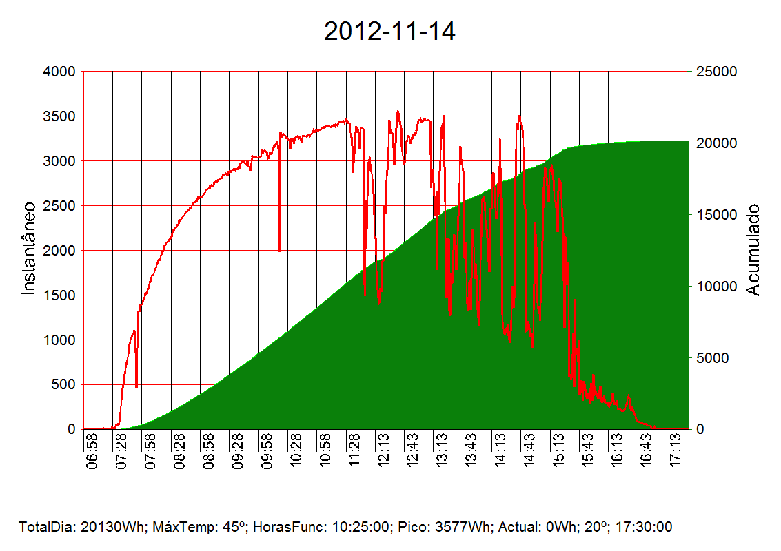

Sabes que a essa hora normalmente os seguidores já estão nos 2 ou 3 kwh... Portanto, em termos económicos, podes estar a perder bastante (calculo que mais de 100 euros por ano)... Olha este gráfico de ontem (de um seguidor de Viseu que às 8:58 atingia 2.5kwh):
LuisSimoes@2012-11-14
No entanto, creio que não se deve olhar unicamente ao lado económico da coisa... Eu tenho algumas árvores no meu pequeníssimo quintal e não as cortaria por esse motivo.
Outra coisa que pode influenciar a tua decisão, é saber se vais atingir o limite máximo anual... :-). Se assim for, não estarias a perder nada... Até porque creio que antes das 10 da manhã o Sol não tem força para criar pontos quentes nos painéis (ou seja, não os estraga). :-).

Como podes ver pelo meu gráfico de hoje, a essa hora (8:40) já tinha o seguidor a passar os 2kwh e cerca de 600/700w de produção, embora a sofrer os efeitos do vento - seguidor a colocar-se em defesa e a reduzir a produção. E por volta das 9:30/10:00 já tinha a produção a passar os 3Kw. Ajudou hoje ter estado ceu limpo de manhã, pois nesta altura do ano nem sempre isso acontece, aliás, por vezes o somatório do dia nem chega a atingir esses valores, por isso não os tomes por referência para os seguintes cálculos...
Pelos valores que referiste, no periodo de sombra até às 10 horas, quando eu já tinha somado cerca de 3000w de produção, tu devias ter 1000 ou 1500. Vamos pelo pior cenário - uma perda de 2000w. Com a minha tarifa (0,40€) estaria a perder 0,80€ dia / 24€ por mês / 72€ nos tais 3 meses de sombra... A tua tarifa será mais baixa e por isso o valor também será menor. Isto tendo em conta o pior cenário e sempre com sol (como aconteceu hoje de manhã), o que nesta altura já raramente acontece.
Conclusão, eu aguentava e esperava até ao final do próximo ano para ver o resultado, pois no meu caso particular a produção irá seguramente ultrapassar o limite anual e a tua tem condições para isso também. Teria obviamente consequência na produção desses meses, mas não no somatório total em que existe um limite à produção. Logo o problema nem se ia colocar! ;)
