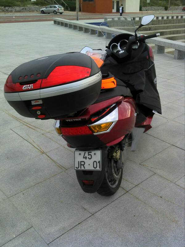

Edu_Rod Escreveu:boas jmal,
onde fica esse circuito? :shock:
liguei junto ao conector da luz de presença/stop ( o maior que se vê na primeira foto)
já sabia que a vectrix é esquisita nesse aspecto, mas vi no Visforvoltage(http://visforvoltage.org/forum/7487-givi-box-tailight) um tipo que também instalou estas luzes na mala, e teve problemas porque o que ele tinha instalado eram luzes de halogéneo, que tinham um consumo muito grande( maior que toda a óptica traseira), e depois um tipo aconselhou substituir por led's e assim já funcionou, e pelo menos que tenha visto nunca mais se queixou, já foi em 2009.
eu também instalei leds, e para já está a funcionar, já verifiquei diversas vezes e não apareceu nenhum erro, e aparentemente está tudo a funcionar normalmente. :)
Podes ver neste link, tá dentro da ótica: http://visforvoltage.org/book/ev-collab ... books/7216
Se não viste nada de anormal, então não é problema, afinal são só 4 certo ?
E não era esse consumo adicional que fazia diferença, ela pode é tornar-se chata. ehehehe

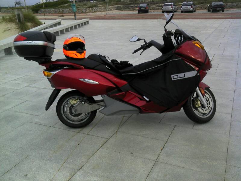

Hoje foi dia de teste de autonomia. Fiz 53 Km até ficar sem barras e com a previsão de km a zero, mas sem luz vermelha da bateria, velocidades entre os 50 e os 80 KmH, com rotundas semáforos e passadeiras. O que dizem os especialistas? O também aproveitei Para tirar algumas fotos.
Sent from my Boston using Tapatalk 2

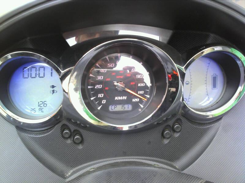

Re: Vectrix em Ovar
Enviado: quinta dez 27, 2012 9:03 pm
por Edu_Rod
Mais uma quando começou a carregar.
PS. A luz de stop ainda funciona :-)

Belo casco esse! Estás pronto para dias de nevoeiro intenso :lol: .
Re: Vectrix em Ovar
Enviado: quinta dez 27, 2012 10:03 pm
elaaaaaaaaaaa fotinhas :)
toda gira a menina... e ja com "manta" ehheheh vcs andam a dar-lhe forte nisso ;)
e concordo... que cascoooo ehehe é pra se ver bem ao longeeeeeeeeeeeeee ;)

Boas Edu_Rod,
53kms é médio para uma Vectrix Nimh. O estranho é não aparecer a luz vermelha da bateria.
Por acaso lembras-te da voltagem com zero barras?
E ela ainda puxava bem ou já estava a arrastar-se?

por Edu_Rod
Boas, não me lembro :cry:
Ainda andei uns 2Km sem barras, e já se arrastava.

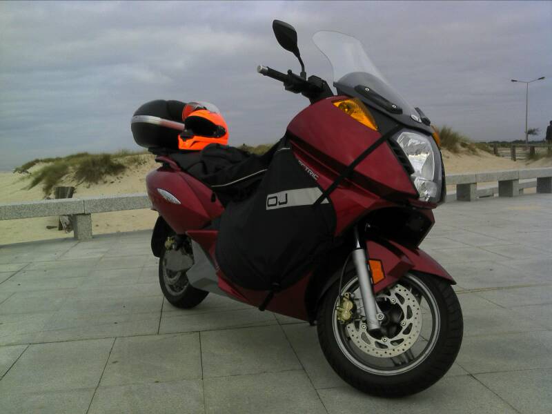

Não estou a gostar dessa fita a passar por cima do farol... Isso não me parece estar bem. Como é que meteste isso? :-|.

É muito estranho a luz vermelha não acender. Ela deveria acender por volta dos 124v. Com essa voltagem ainda tens uns 10kms de autonomia. A velocidades mais reduzidas, mas tens.
Ao menos não é como muitas outras (a minha incluída) onde a luz vermelha aparece com 4, ou 5, ou 6 barras ainda no visor.
Mas deverias ver isso. É um comportamento que, pelo que tenho lido, não é muito normal numa Vectrix.

Volt Escreveu:Não estou a gostar dessa fita a passar por cima do farol... Isso não me parece estar bem. Como é que meteste isso? :-|.
Boas Volt, este foi o 4° setup do cobre pernas que experimentei, e que deixou satisfeito. Aquela fita crusa a que vem do tablie, debaixo do para brisas, e não passa por cima do farol. Vou tirar umas fotos logo que possível.
