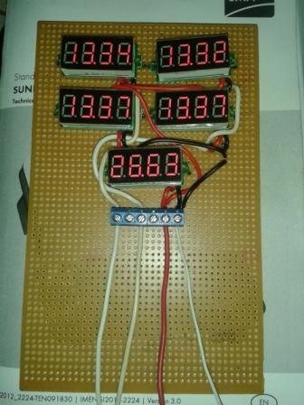

Baterias em paralelo.
Encontrei no ebay uns voltimetros digitais e pensei isto era porreiro para fazer um voltimetro para o banco de baterias.
Mandei vir 5 unidades , para poder ver a tensão das 4 baterias do meu sistema sem estar sempre a medir com o multimetros.
Depois foi só montar tudo numa placa e ligar.

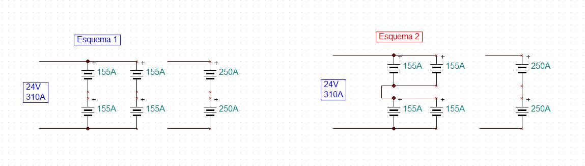

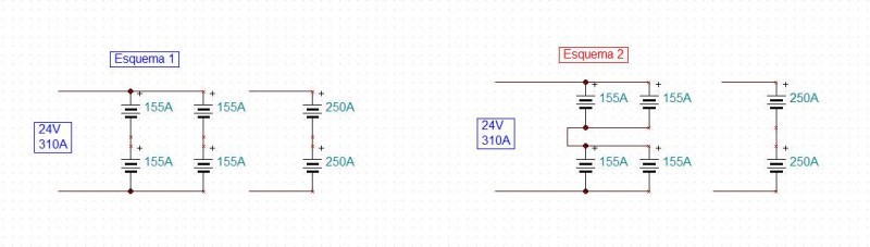

Pessoal preciso de ajuda a ver se estou certo ou não.
Eu já tinha colocado isto no meu tópico mas acho que aqui fica mais correto, até porque só tive duas opiniões e antes que as baterias cheguem gostaria de ter mais algumas.
No esquema 1 que é o atual quero colocar mais um par de baterias de 250A, ou seja tenho dois conjuntos de 155A/24V e vou juntar outro de 250A/24V.
Se cada um gastar 50A, nos primeiros gasto 1/3 da carga e no terceiro gasto 1/5 ou seja não tiro rendimento dos 250A (ficava mais equilibrado com baterias de 160A) certo?
No esquema 2 penso que tenho um conjunto de 310A/24V se juntar outro de 250A/24V se gastar os mesmo 50A por cada um já tenho uma descarga mais equilibrada e já tiro mais partido das novas bateria. Está correto este pensamento?
Uma alternativa que o jmal me deu foi esta.
A Green Power já ultrapassou os 200KW mês (no verão)
Re: Baterias em paralelo.
Em qualquer um dos esquemas que apresentas incluido o que sugeri, o comportamento é igual (salvo pequenissimas diferenças de balanceamento), e nunca vais saber de quais é que retiraste mais ou quanto, isso não interessa, só conseguiras saber se usares os packs em separado e tiveres hardware a controlar o gasto de cada 1, o que sugeri não tem alternativa, porque é a maneira correcta de ligar as baterias em paralelo, não existe outra forma mais correcta, se as queres poupar e ter vida longa, essa é a única maneira de as ligar nesse tipo de circuito e utilização.JMLorenzo Escreveu: Pessoal preciso de ajuda a ver se estou certo ou não.
JMLorenzo! O Jmal já te tinha informado a maneira correcta desta ligação!!!JMLorenzo Escreveu: Pessoal preciso de ajuda a ver se estou certo ou não.
O esquema (1) em modo paralelo, é o modo correto!
O esquema (2) está fora de questão!!
É só olhares com atenção para os dois esquemas!
(Sabes qual o sentido da corrente! Em (DC/BT) ! Agora segue este sentido, no esquema um, e a seguir no dois!
Vais perceber que vai haver um desequilíbrio na distribuição da corrente, e (diferentes resistências) (no esquema dois!!)
Se tivesse tempo, fazia-te uma simulação num programa para o efeito.
Quanto ao adicionares mais baterias ao banco!
Logo que respeites a regra de formares as strings com baterias com a mesma amperagem, na boa, pois em paralelo podes colocar baterias com diferentes amperagens, que não vai acontecer nada!

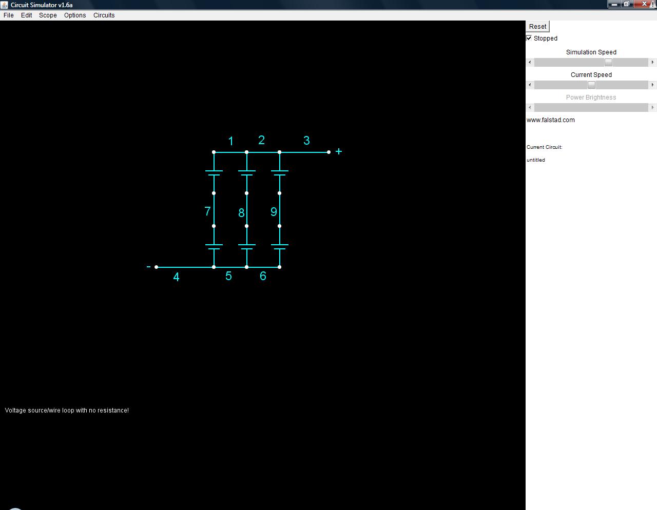

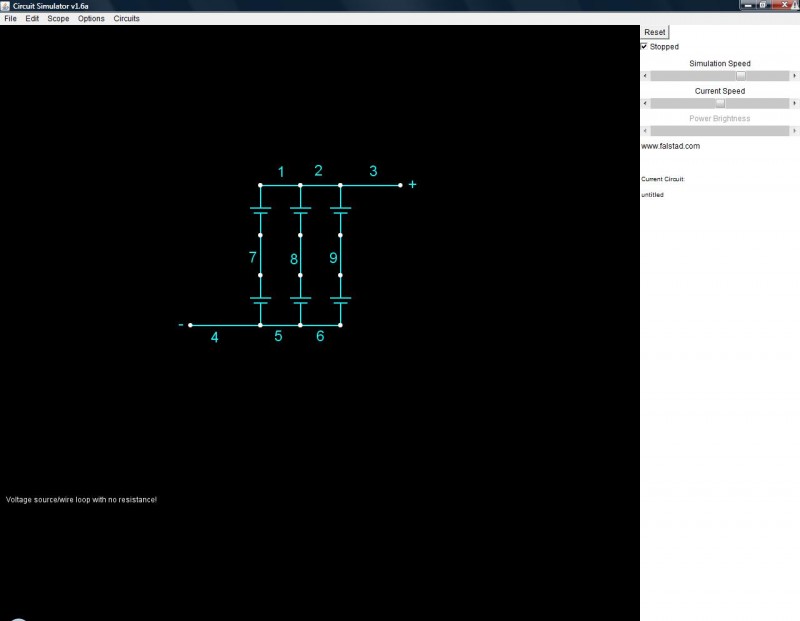

Penso que será importante garantir que os condutores de interligação entre as string's de baterias sejam de igual comprimento e que o inversor seja alimentado de modo cruzado (condutores 3 e 4).
Condutores 1 e 5, igual comprimento.
Condutores 2 e 6, igual comprimento.
Podendo estes dois ultimos diferir dos dois primeiros.
O comprimentos dos condutores 7, 8 e 9 é de extrema importancia, pois é por aqui que se garante que as string's ficam equilibradas entre si.
O comprimento dos condutores 3 e 4 não é relevante para o equilibrio do sistema.
No caso de várias string's de baterias em paralelo, devemos ligar o + na primeira string e o - na ultima, assim garantimos que a distancia que a corrente tem que percorrer é sempre a mesma, independentemente do numero de string's existentes.
- Mensagens: 3152
Acho que continuam a complicar o que é simples.
Baterias em paralelo, ligam-se em paralelo, baterias em série ligam-se em série, sendo assim fica;
Não sendo necessária qualquer preocupação com comprimento e até mesmo diferença na grossura de fios entre as série.
Reparem que nas extremidades da string existe um cabo que liga paralelamente a 3 baterias, porque não fazer o mesmo entre as séries ????

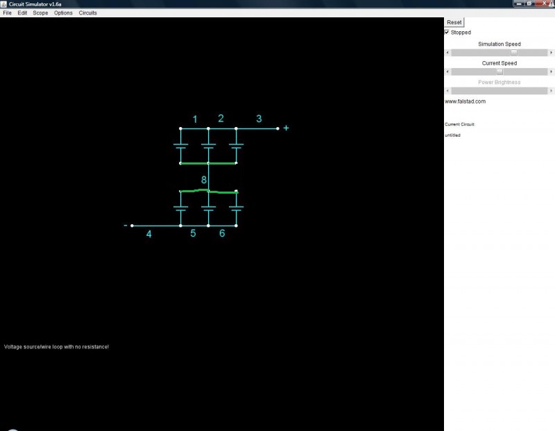

Fazendo um pequeno teste com 6 pilhas (1.3/1.4v), verifiquei que o circuito do jmal apresentava mais tensão no conjunto (2.74v) que o circuito paralelo normal (2.70v).
Já com pilhas completamente carregadas as tensões eram iguais nos dois circuitos (3.24v).
- Mensagens: 3152
Como o jmal concluio ainda está mais correto. Mas se seguirmos as condições das iguais resistencias entre os chantes (mesmo comprimento, espessura e igual material) melhor ainda!
Jmal! "se a boca" de estarem a complicar as coisas for para mim.
Podes me dizer em que ponto do meu comentário, compliquei as coisas!?
Referente as espessuras do cabo!
Mesmo que haja alguma diferença (entre as séries)! Se os valores mínimos foram respeitados não vejo qualquer problema.
Pois (neste caso), os desequilíbrios são mínimos, e na verdade por mais ajustes que fazemos na corrente que entra, a que saí do banco, equações regulares etc, etc.. vai sempre haver pequenas diferenças de potencial!!!
(Não acredito, que num banco inteiro, haja uma única célula com a tensão (exatamente) igual às demais)
Claro que por vezes são pequenas diferenças, que na maior parte das vezes, nem nos apercebemos.
