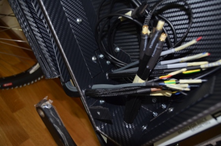

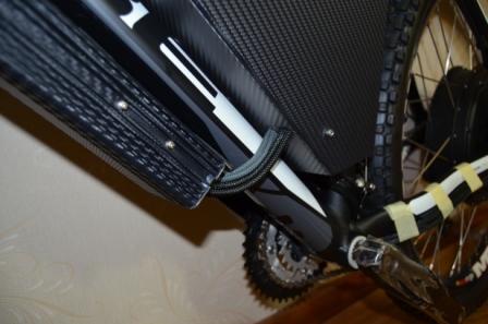

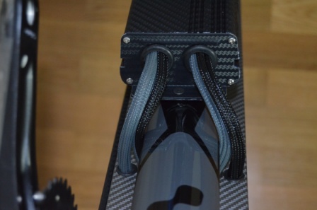

...continuação...
- DSC_0314.JPG (96.71 KiB) Visto 10091 vezes
- DSC_0336.JPG (104.58 KiB) Visto 10091 vezes
- DSC_0351.JPG (75.39 KiB) Visto 10091 vezes

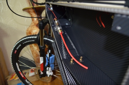

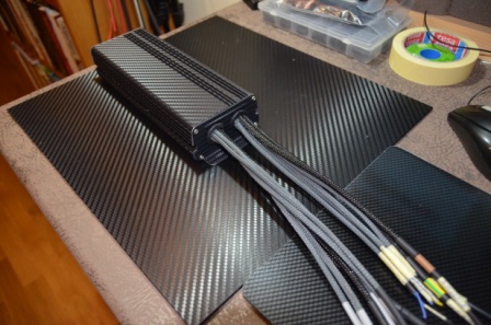

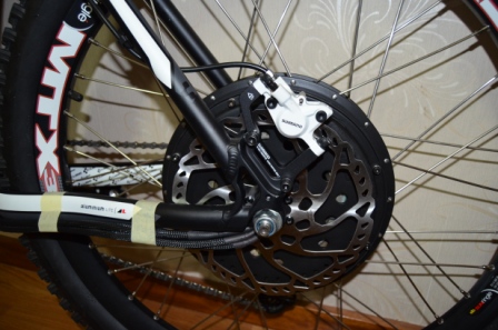

...para finalizar.
- DSC_0363.JPG (117.8 KiB) Visto 10085 vezes
- DSC_0402.JPG (102.44 KiB) Visto 10085 vezes
- DSC_0334.JPG (110.47 KiB) Visto 10085 vezes
