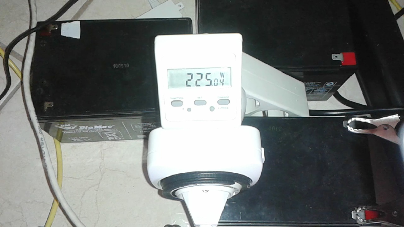

Ora bem hoje é dia de estatisticas
Fez dia 18 um mês(31dias) que limpei os dados do medidor de consumo vamos ver os dados.
34,16 kWh
374 h 47 min a produzir.
Em média 12 horas por dia a produzir.
Quando é que teve o maior pico de produção ?Perguntam vocês.
Em Setembro , num dia com nuvens claridade inconstante e fresco.
Marcou 225w por várias vezes , mas parecia uma montanha russa, pois ora estava sol ora estava nublado.
34,16 kWh
- O máximo que registei até à data
- Solar a 225w.jpg (169.65 KiB) Visto 9677 vezes

A produção foi boa dado que está no chão.
E ultimamente o tempo não tem estado nada bom.

Tive algum contacto com este involar e fiquei muito impressionado com esta máquina (rápida sincronização, eficiente mppt, funciona com pouca luminosidade e excelente rendimento comprovado pelas reduzidas perdas térmicas.
Como as baterias tem uma resistência interna quase nula, se o MAC 250A não estiver protegido à entrada, a corrente absorvida será muito superior à sua capacidade máxima.
Alguém já explorou este microinversor com baterias?
Não quero derreter o único que tenho..
