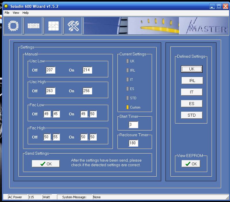

Unicamente as várias versões(por país) tem configurações em termos de tensões diferentes e configuradas.
Como cada país tem as suas tensões, convém ter o soladin adequado para essas tensões.
Se não é ter o cabo e o software e configurar a maneira de cada um.
Qualquer versão da para alterar as configurações pré-defendidas.

accoelho
Mensagens: 482
Re: Sistema solar para reduzir fatura
Mensagem por accoelho »
Eis as possiveis configurações
soladin settings1.JPG (92.51 KiB) Visto 4395 vezes
