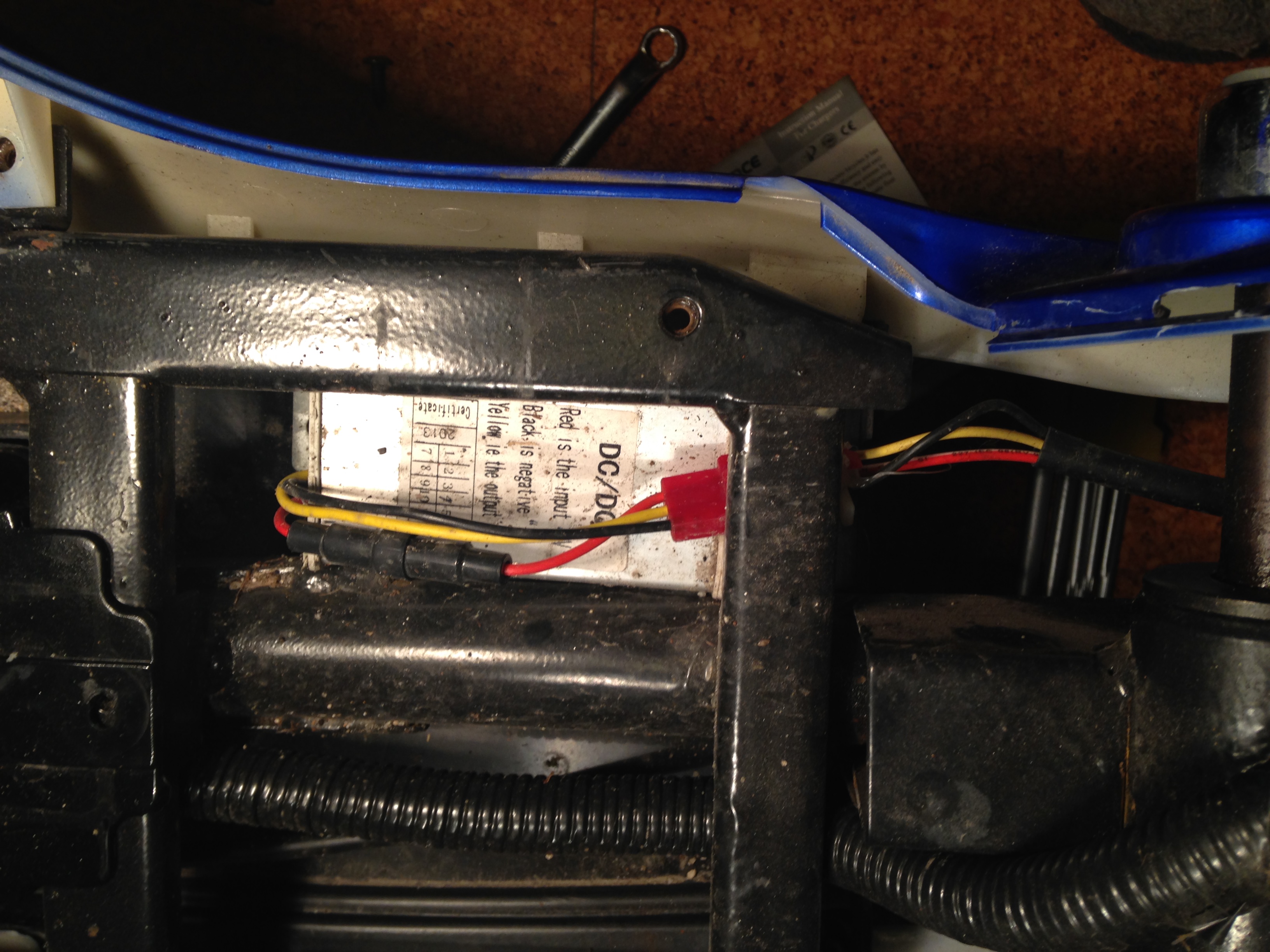

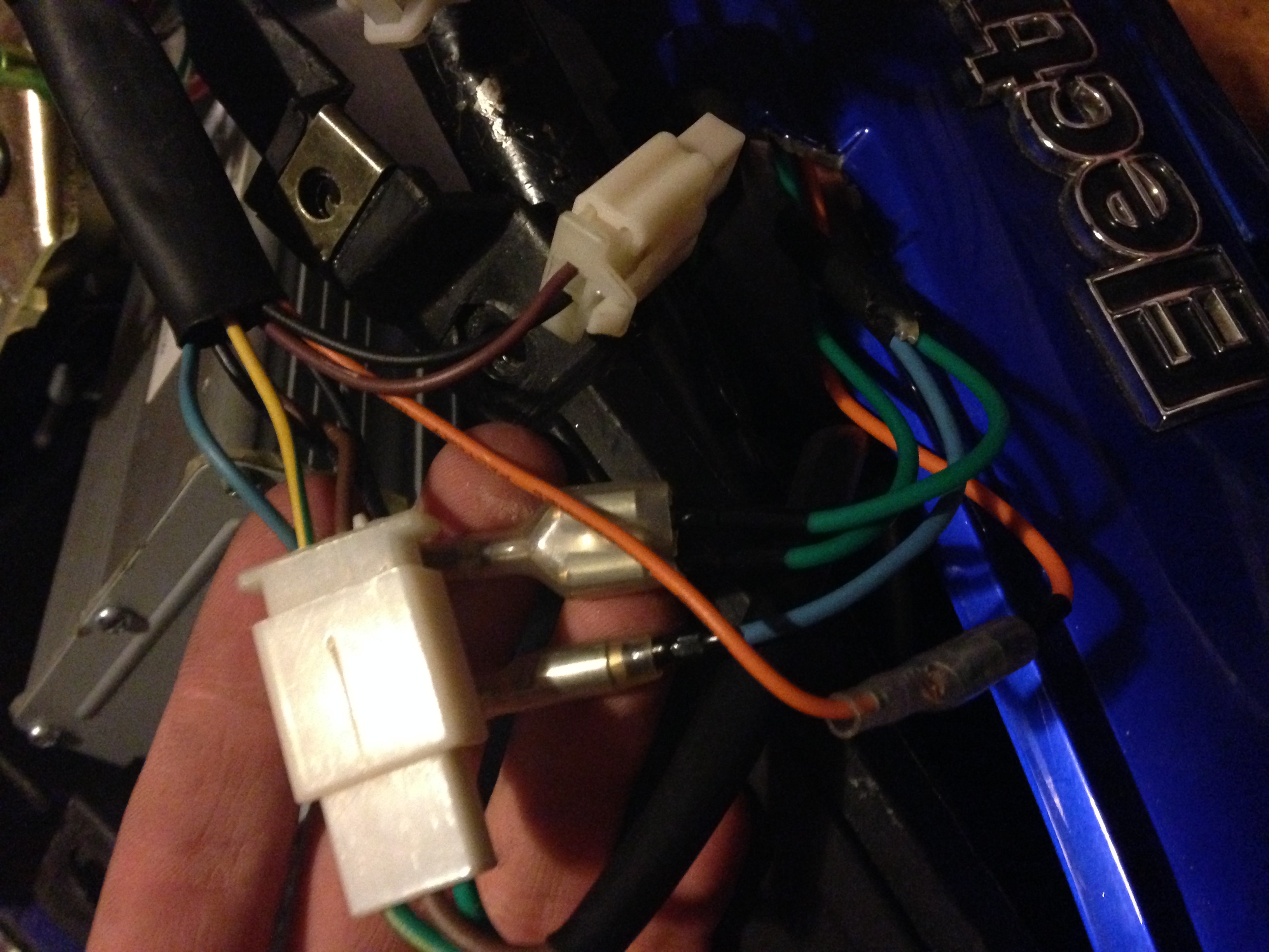

E mais duas
- 9
- IMG_0239.JPG (1.49 MiB) Visto 8878 vezes
- 8
- IMG_0238.JPG (1.02 MiB) Visto 8878 vezes

Alguns controladores têm a possibilidade de andar com limitação, e desligando ou ligando uma ficha, passar a andar mais um pouco. Outros já não trazem essa ficha e torna-se mais difícil chegar lá, tendo que explorar as funcionalidades do mesmo tendo em conta a placa de circuitos interna, para ver se é possível acrescentar essa função.
Tanto para a velocidade, como para a travagem regenerativa, cruise control, níveis de potencia, etc...
Mostra melhor, com imagens, os fios todos, para que seja mais fácil ajudar a decifrar.
Experimenta ligar a ficha dos fios brancos, para ver se já activa alguma coisa (coloca a e-bike no descanso central para facilitar os testes).

Se eu ligar os fios brancos ela em vez de andar a 25 km/h passa a andar a 12.5 km/h
Vortex TWA
- Mensagens: 3152
Re: Vortex TWA 60V 20Amp / Contivente 48v
Então é porque tens um motor de 60V equipado com 48V de baterias, e logo perde velocidade.
Por vezes isso acontece, e às vezes ao contrário, colocam-lhe motores de 36V e a bike fica a dar muito mais velocidade.
A solução pode passar pela substituição do motor de 36V, ou pela substituição do controlador + carregador + baterias para uma maior tensão (60V ou 72V).
