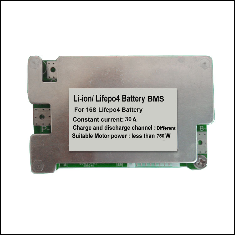

isso é um PCM.... mas se não precisas de ver o estado da carga e se balanceares as células de vez em quando.. deve servir
sergiomms
- Mensagens: 3152
Re: ajuda bateria
Em relação ao bms, tudo me parece bem, para protecções de células de lítio de 3,7V de tensão nominal. Poderá também ter mais características, tais como o balanceamento, correntes de carregamento, entre outras... ?migueltwist Escreveu:Boas.proposeram me um bms com Estas carecteristicas..
Over-charge protection voltage will be 4.25±0.025V ,over-discharge protection voltage will be 2.75V±0.025V ,Constant current 30A para 18 celulas..por 28 euros..que dizem.
Nao ao preco Mas as carecteristicas... Estao Boas para Estas baterias.

Bom dia o bms vai ser igual a Este Mas com configuracoes diferentes... ..
Agora Precisava de alguma ajuda nas configuracoes.o Email que me enviou pediu me as configuracoes
...You can leave your information with your order " for 18S Lithium Ion Battery ,30A constant current , Difference charge and discharge port " then I can prepare it in according to your left message without problem

então.... deixa lá ver se percebi....
18 celulas 3.7V em série
carregador de tensão regulável de 68v Ate 73.6V a 2Amp.
motor de 750W máx.
é isto?

Para as 18S e com o carregador aos 73,6V, pediria para que programasse o balanceamento aos 4,10V e o corte por tensão alta aos 4,20V. Desse modo não haveria desperdícios, pois no final do carregamento cada célula poderia ter 4,09V, um pouco antes do começo dos sangradores, aos 4,10V. O corte por tensão baixa poderia ser aos 2,80V e voltar a ligar aos 3,000V.migueltwist Escreveu: ...You can leave your information with your order " for 18S Lithium Ion Battery ,30A constant current , Difference charge and discharge port " then I can prepare it in according to your left message without problem

Se quiseres aproveitar mais das células, carregando-as até aos 4,20V (se essa química o permitir) só tens que colocar outra resistência de um valor ligeiramente diferente, em substituição da que está em série com o potenciómetro de regulação da tensão do carregador, para poderes ter um patamar ajustável mais alto (até aos 75,6V). Assim pediria um balanceamento que comece aos 4,15 se desligue quando as diferenças de tensão são inferiores a 0,010V (para que não haja desperdício energético do sangramento). Seria para que o carregador terminasse o carregamento quando as células estivessem com os 4,20. A tensão de corte aos 4,25V para este caso.

Entao seria
Corte Tensao Baixa 2.80v
Corte Tensao alta 4.25v
Balanceamento..se tiver aos 4.15v
Uma duvida que tenho e ao carregar as celulas deve se medir em carga ou em vazio.por exemplo.hoje ao carregar as celulas.o carregador Esta para parar aos 71.3. Mas so para aos 75.6.. Medido no pack.so Fica verde quando chega aos 75.6v.ligadas ao carregador ainda a carregar medem 4.24. 4.20 4.23.. As 18celulas..Depois do carregador Ficar verde Baixo para 4.20 4.18 4.21, por isso a minha pergunta. As baterias para chegar aos 4.25v Tem de carregar Ate aos 4.30v ou para quando chegar aos 4.25v ligadas ao carregador
