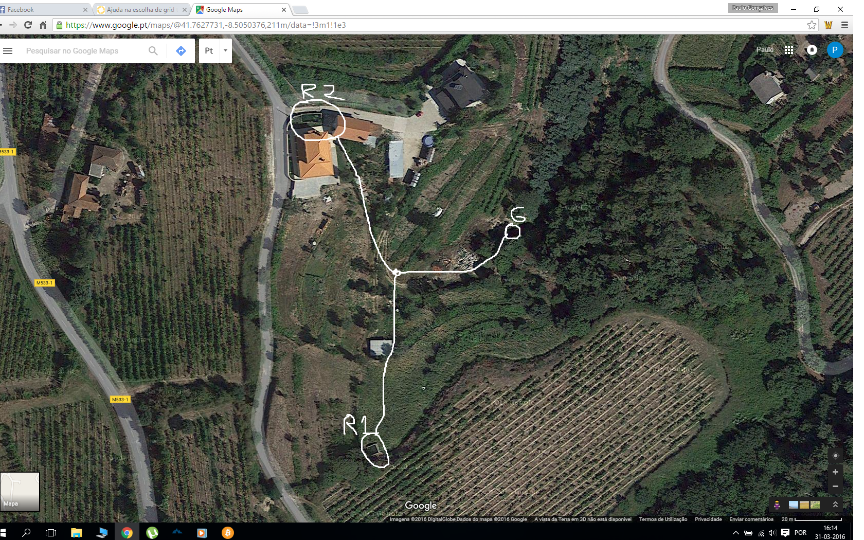

Contas bastante esclarecedoras, obrigado quintas2. So um promenor, em cada deposito tenho disponivel 1l/s sempre a encher, que vai dar 2l/s. Juntamente com os 34m3=0.78l/s X12h vou ter 2,78ls disponiveis nas 12h (penso que seja assim, corrijam-me). mesmo assim, pelo rendimento que dizem os calculos, nao me parece que consiga recuperar os custos tao cedo... e claro, como disse e muito bem o visitante1, eu nunca fiz algo do genero (somente os fotovoltaicos e sofrem "quebras de tensao") lol.
Mesmo assim, eu tirei um print do google maps com um esboço de como seria a tal engenhoca.
r1=reservatorio1
r2=reservatorio2
g=gerador

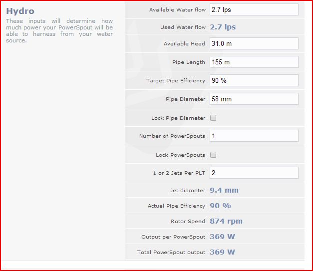

A simulação para a PowerSpout Pelton com Q=2,7l/s e H=31.0m deu isto:
Simulação Pelton.JPG (46.86 KiB) Visto 3320 vezes
Vê os pressupostos deles. O interessante é o reduzido diâmetro de tubo, que permite por tubo contínuo em rolo, muito mais fácil de instalar. A produção é de apenas 369W, já para os 2,7l/s (únicos valores que preenchi; o resto é assumido por eles), para a Pelton que eles vendem e tendo em conta as perdas de carga que eles consideram no modelo de simulação deles.
