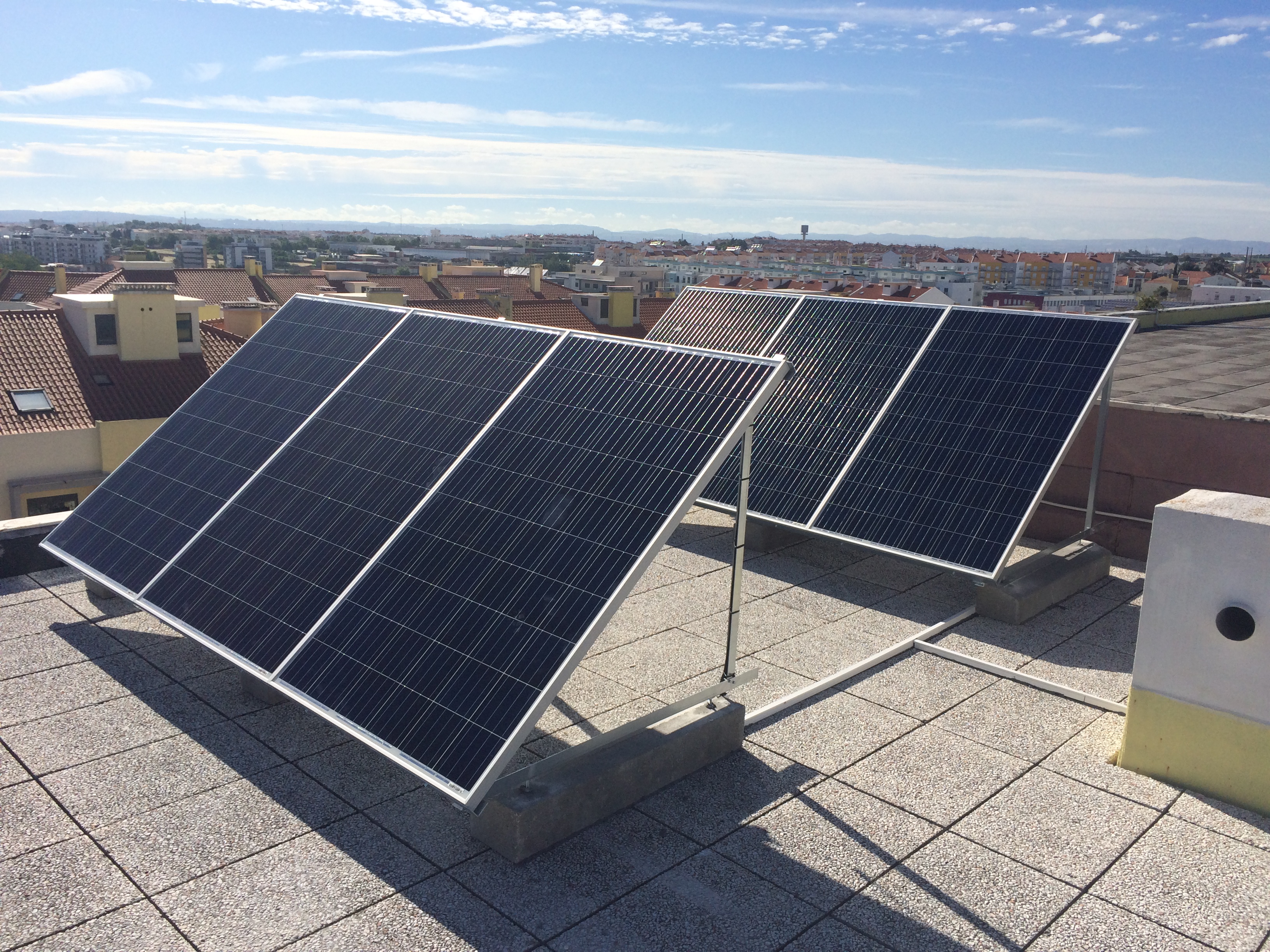

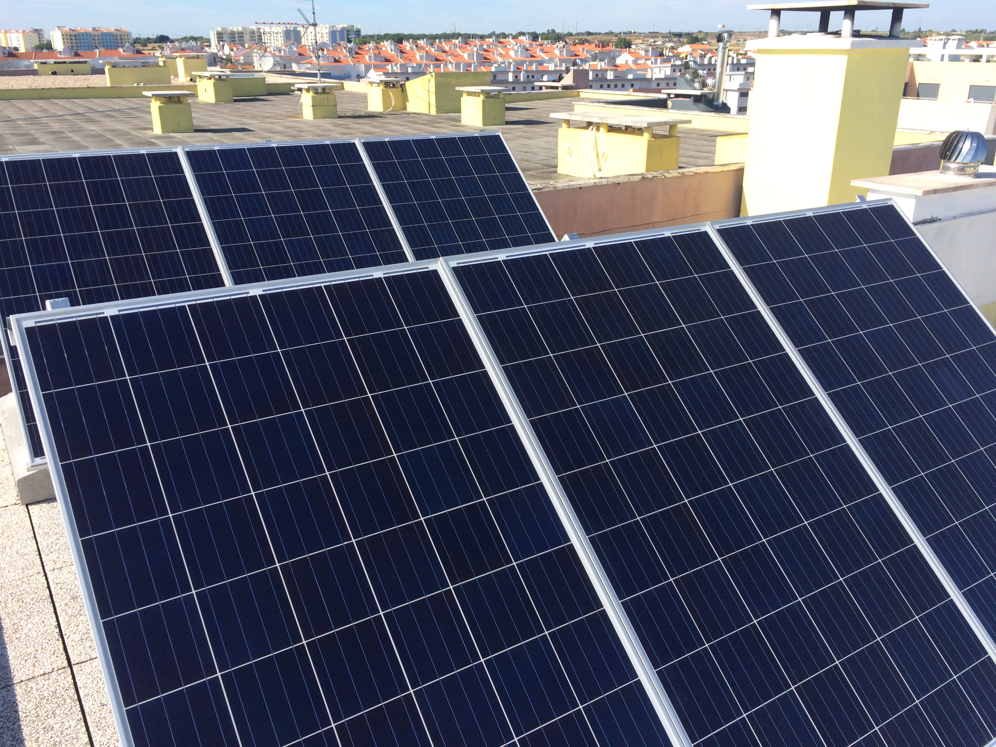

Boa noite!
Já sou produtor de energia solar.
Instalei um kit de auto-consumo com armazenamento.
1500W de painéis solares, INversor de 5000VA e 4 baterias de 12V 160AH.
Nos primeiros dois dias gastei 0.5 kWh da EDP... Agora vamos ver como corre.
Vou dando notícias.

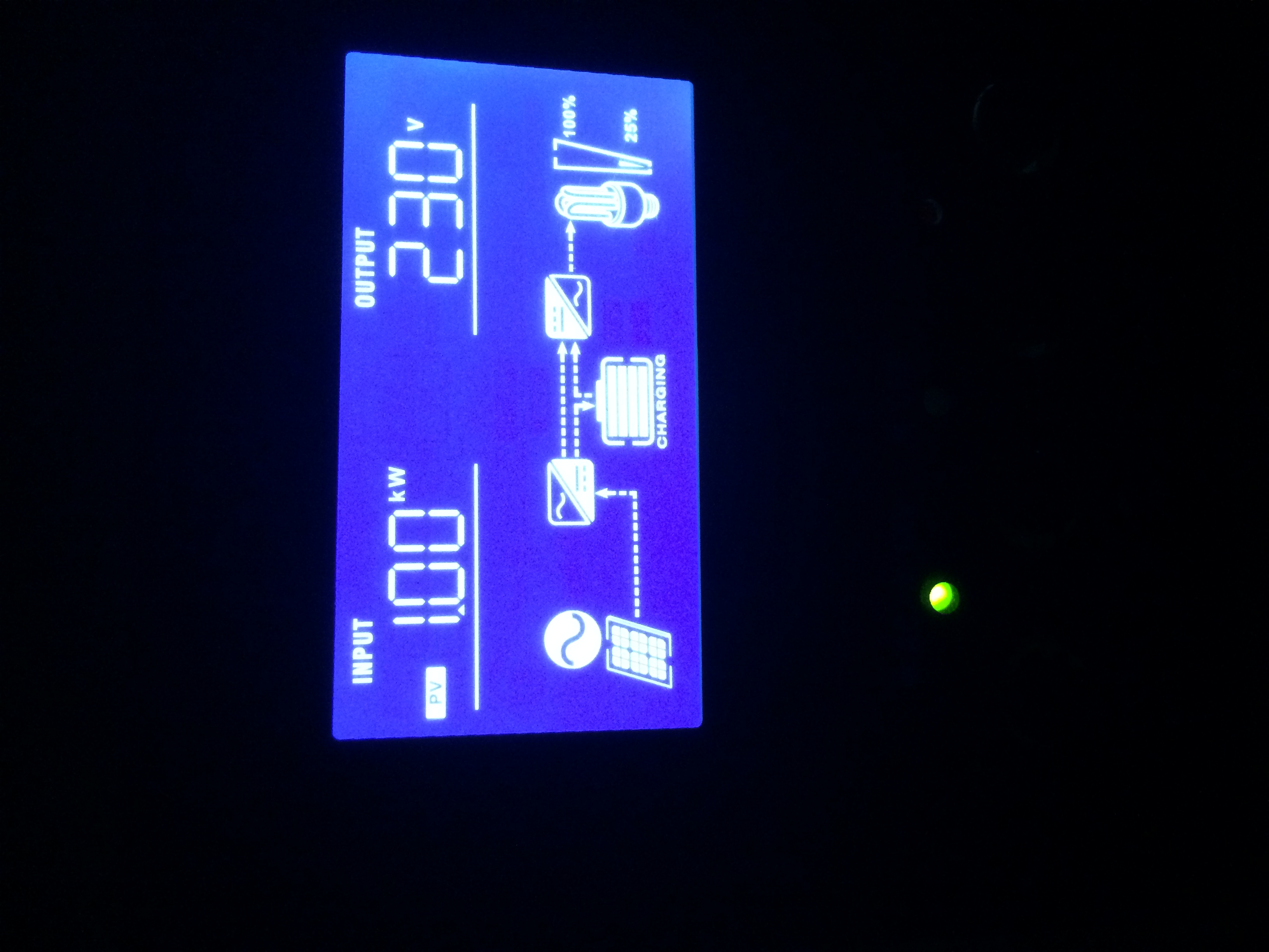

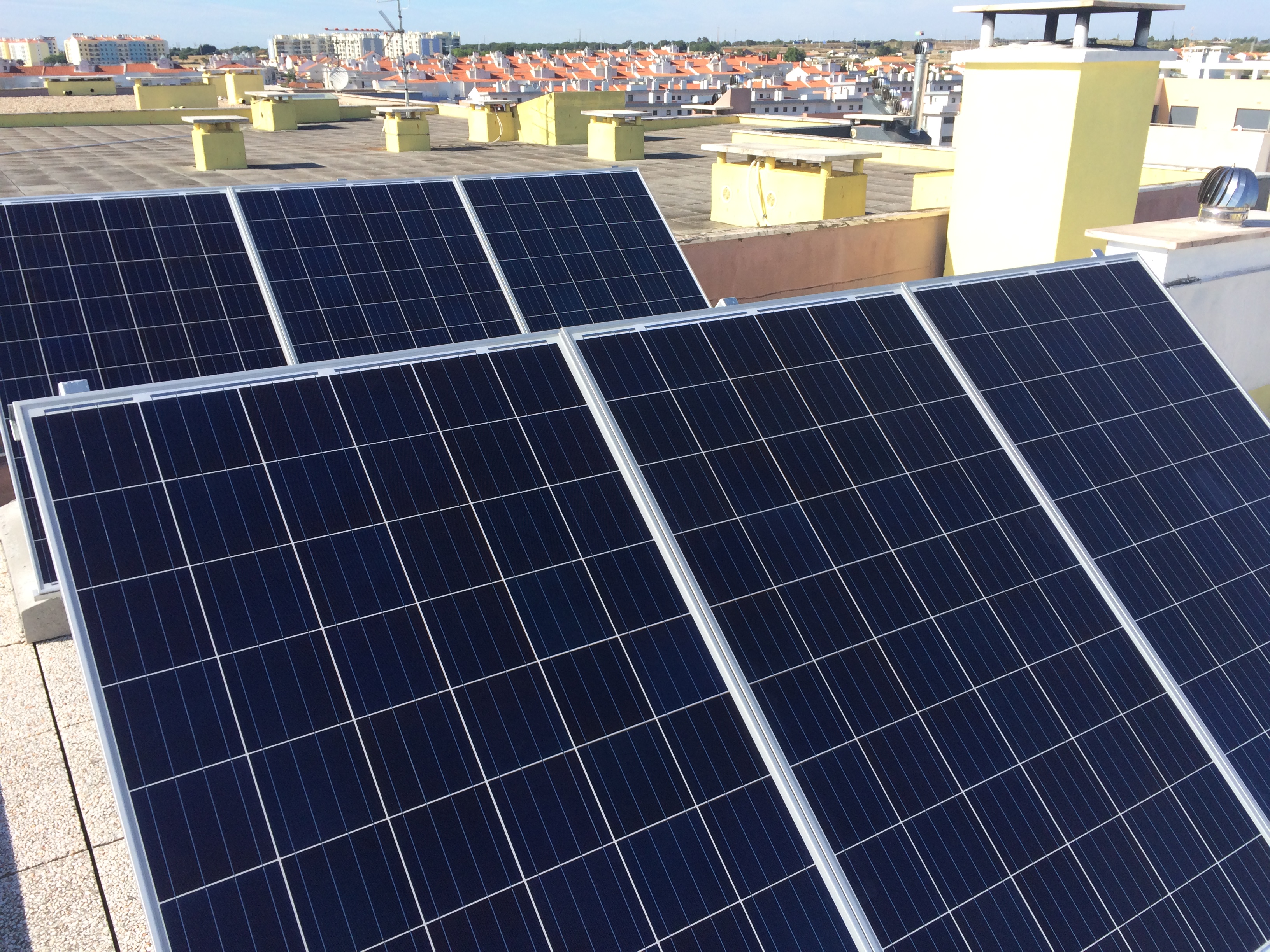

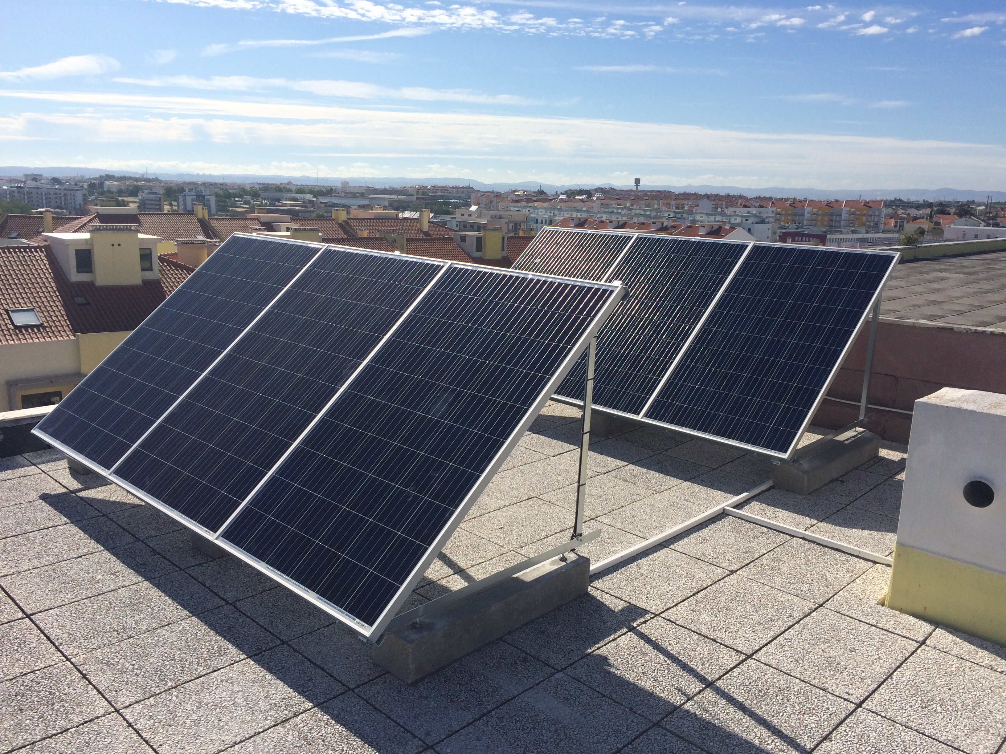

Algumas imagens da instalação!

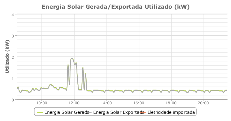

Este dia de consumos...
EDP completamente a zeros. A outra linha é o que estava a consumir em casa.
Não estava ninguém. De notar que o medidor está a medir o que sai do inversor para a casa e não o que está a ser produzido pelos painéis. Por isso é tão constante.

Boas notícias, parabéns.
As baterias fazem um banco de 24V com 320Ah, é isso?
O sistema está configurado para usar que parte dessa capacidade? 50%?
Na prática, qual era o consumo médio antes da instalação?
Qual é a taxa de rentabilidade esperada desse investimento?

Olá!jmlflorencio Escreveu:Boas notícias, parabéns.
Estão a 48V 160Ah. Eu consumia uma média de 95€ por mês de energia. Agora vamos ver. A rentabilidade é só fazer as contas. Mas penso que será rápido. No ordem dos 7 anos... Mas quando tiver valores de consumo de uns meses consigo ver melhor e digo aqui.
E sim, está configurado para usar cerca de 50% da capacidade.
