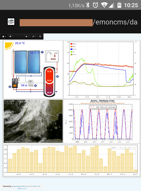

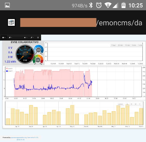

Eu por exemplo, tenho um raspberry pi com a base de dados em casa, mas consulto tanto no PC como no telemóvel a partir de qualquer parte do mundo (melhor portanto do que qualquer ponto de leitura fixo).
Acho que quem fizer mesmo questão de ter um ponto de leitura, consegue mais barato com um simples tablet.
Por exemplo, agora mesmo no telemóvel e longe de casa, consigo ver dinamicamente em tempo real:
AQS
Energy Monitor
Energy Grid.png (69.18 KiB) Visto 5428 vezes
EVSE Colaborativo
EVSE Colaborativo.png (52.57 KiB) Visto 5428 vezes
É claro que ainda não está aprimorado nem bonito, apenas porque não dou importância a isso face ao tempo disponível, mas o sistema permite que seja desenhado à nossa medida.
Uso isto para consumo privado, não podendo colocar esta informação permanentemente online porque fica espelhado nestes gráficos a vida diária da minha família.
É por essa razão que não partilho muita coisa acerca da informação que este sistema permite recolher/obter.
Por questões de privacidade também apaguei algumas escalas nos gráficos.
Esta também é uma das razões para não optarmos por equipamentos onde não dominamos como se trata e o que fazem com a informação recolhida.

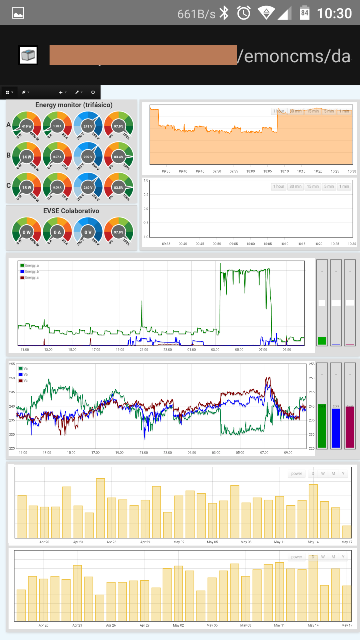

Está também a caminho (em implementação) a monitorização em tempo real da Micro Prudução:
Isto em imagens dá só para ter uma ideia geral, mas ao vivo no PC ou no telemóvel é muito mais agradável porque o conteúdo é dinâmico e varia, criando uma visualização mais interessante, onde vemos as coisas a mexer ao ritmo que vão acontecendo lá em casa.
