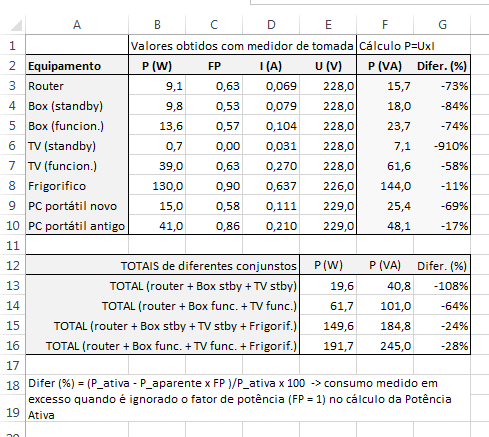

De acordo com o medidor de tomada o consumo do inversor é 0,7W, consome 0,103A a 228V (23,5 VA). O fator de potência indicava 00 (é em %), não sei se é por falta de precisão ou não apresenta valores muito baixos mas pelos cálculos seria 0,03.
Aproveitei para ver como se comportam alguns eletrodomésticos e fiquei espantado porque não tinha noção que os fatores de potência poderiam ser tão baixos!!
Consumo Eletrodomésticos.png (23.3 KiB) Visto 7132 vezes

Eu percebo pouco disto, mas tenho algumas dúvidas:
1) No ex.º do Router, os -73% foram obtidos fazendo 15,7VA/9,1W, é isso?
Se é, não me parece que se possa fazer assim, é um cálculo de coisas diferentes.
Penso que primeiro é preciso converter esses VA em W.
15,7VA x 0,63 = 9,9W
Agora, estes 9,9W é que podem comparar com os 9,1W e aí dá um diferencial de -8,8% e não -73%.
PEÇO AJUDA A QUEM PERCEBER DISTO.
2) No Total (Router+Box stby+ TV stby), fazendo 41/20=2,05 => -105% e não -108%. (???) E continuo a achar que não se deve poder fazer como fizeste.
3)
Silva28 Escreveu: quinta jun 01, 2017 10:08 pm De acordo com o medidor de tomada o consumo do inversor é 0,7W, consome 0,103A a 228V (23,5 VA). O fator de potência indicava 00 (é em %), não sei se é por falta de precisão ou não apresenta valores muito baixos mas pelos cálculos seria 0,03.
Se apresenta 00 (arredondamento às unidades em %), deve ser inferior a 0,5% pois maior que 0,5% já arredondava para 1% e aí o medidor mostraria 01.
Não entendi como chegaste aos 0,03. Seria 0,7W/23,5VA? Continuo a ter dúvidas que se possa fazer desta forma.

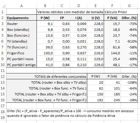

Quintas2 Escreveu: sexta jun 02, 2017 10:27 am Eu percebo pouco disto, mas tenho algumas dúvidas:
3)
4) No gráfico, porque é que a curva verde não está a "zero" nas horas sem sol? Não é a curva da tua produção real?
Boas Sr. Quintas,
1) A coluna G está calculada conforme a linha 18. Os cálculos creio que estão corretos, o que ficou em falta foi na linha 18 escrever na equação xFP, sendo o correto Difer (%) = (P_ativa - P_aparente x FP)/ em que o FP é sempre igual a 1 (tinha escrito que o FP estava a ser ignorado (igual a 1) mas por lapso não o escrevi na equação, já que nos cálculos é indiferente multiplicar por 1). Vou colocar nova figura com isso retificado.
Quando refer:
"Penso que primeiro é preciso converter esses VA em W.
15,7VA x 0,63 = 9,9W"
Na verdade, o que está a obter é o mesmo que a coluna A (potência ativa medida), que deveria ser 9,1W, as razões para não ser igual são a precisão do equipamento e principalmente o fato de, como os valores estão sempre a variar e o visor só mostra individualmente a tensão, corrente e potência, e como tenho de carregar no botão para mudar de parâmetro os valores não são do mesmo instante (creio que o router era precisamente o que variava mais a corrente e o fator de potência).
NOTA: o que pretendia ilustrar era precisamente o elevado erro na estimativa da potência ativa quando não se sabe o valor de FP e se considera FP=1.
Creio que os medidores de consumo que usam apenas as pinças amperimetricas não o considerem.
2) Os cálculos estão bem, apenas porque eram valores totais e não interessa tanta precisão "escondi" no excel as casa décimais das potências, mas coloco novamente a imagem a mostrar 1 casa decimal.
3) Sim, foi dessa forma, essa é a definição do FP ou cos fi = P/S, S é a potência aparente em VA. Os 0,03 em % seriam 03% no visor portanto deveria mostrar, talvez não apresente abaixo de determinado valor, mas isto sou eu a supor!!
4) Creio que não era para mim esta questão, mas penso que o SR. magfod obtém isso precisamente por o efergy ignorar o FP e o sentido da corrente. Tal como também medi no meu APS 250 cerca de 23,5 VA que para o efergy seriam 23,5W (pois considera FP=1), ele tendo 2 APS 250 será aproximadamente o dobro, na verdade seriam apenas P=SxFPx2inv. = 23,5 x 0,03 x 2 ~ 1,4W!
Consumo Eletrodomésticos.png (24.3 KiB) Visto 7086 vezes
