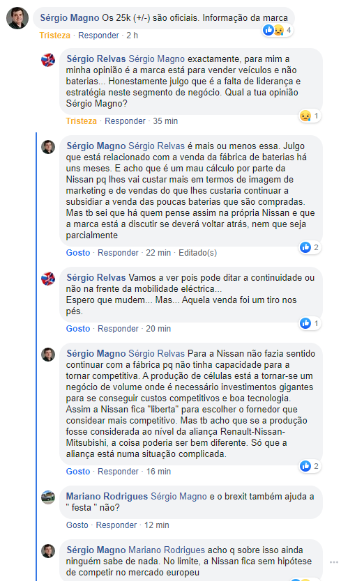

por pemifer
Apesar de não ser uma confirmação oficial penso que não restam grandes duvidas.
Re: Nissan Leaf - custo baterias
Enviado: sábado out 19, 2019 11:57 am
Esses Sérgio muito sábios lool
Agora honestamente não vai ajudar em nada a Nissan, ainda por cima tinham uma grande oportunidade de se destacarem na mobilidade electrica com os clientes já feitos, problemas todos os fabricantes tinham mas considerava um dos mais fiavéis... agora com esta...
