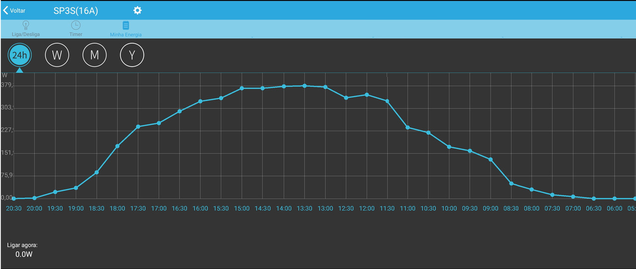

Para por isto mais graficamente, aqui está a minha produção hoje com 500W de painéis, com 5 anos.
