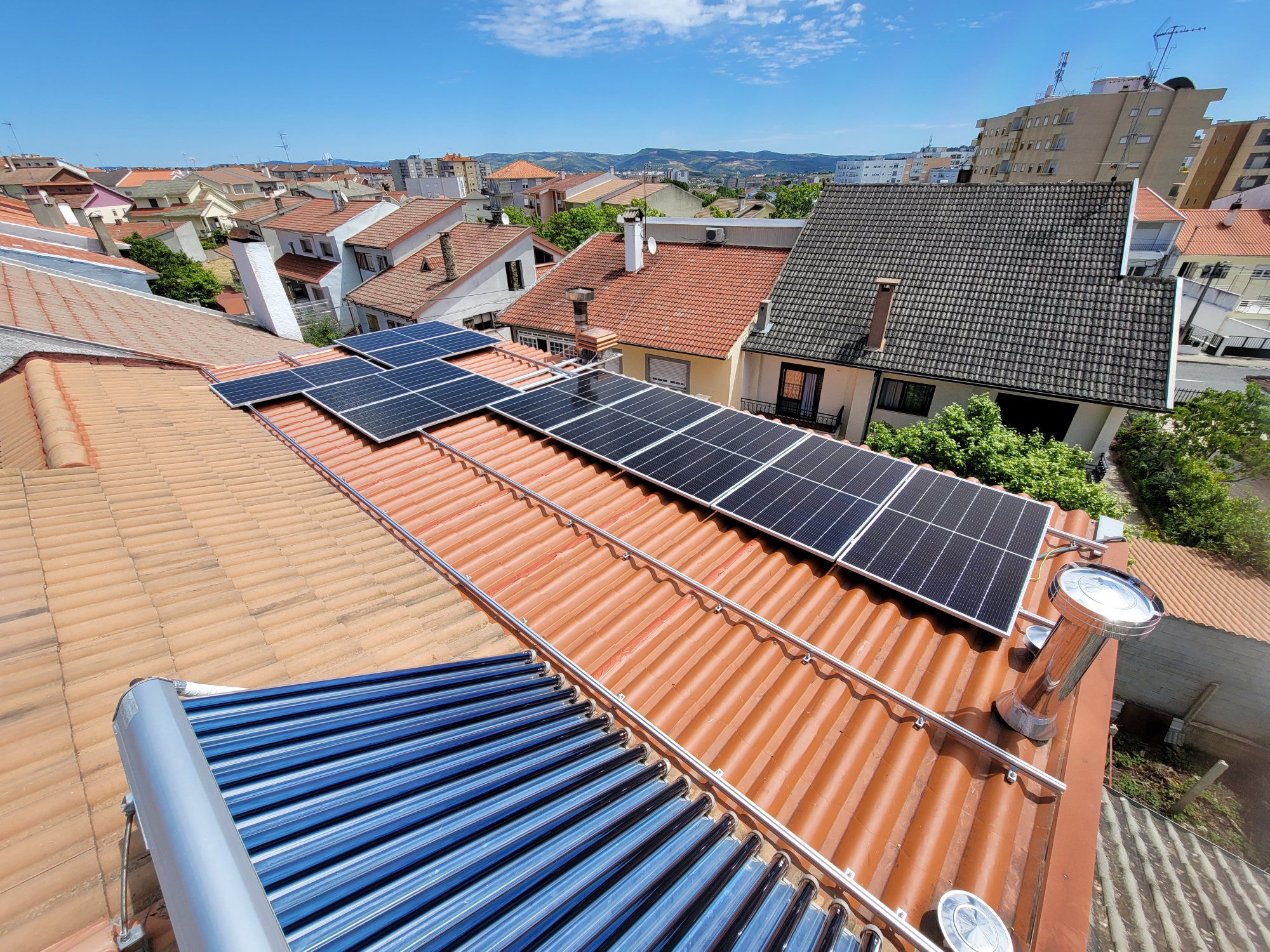

Após uns 5 dias de trabalho, já está estrutura para 18 painéis no telhado com 10 painéis monocristalinos jinko de 390W com um optimizador cada um. A disposição dos paineis foi para fugir às sombras.
As baterias ainda andam pela espanha, e como limitei o inversor a injecção zero com medo que o meu contador conte injeção como consumo, ainda não consegui ver quanto produz por dia.
Tentei anexar umas fotos da obra, não sei se isto vai funcionar.

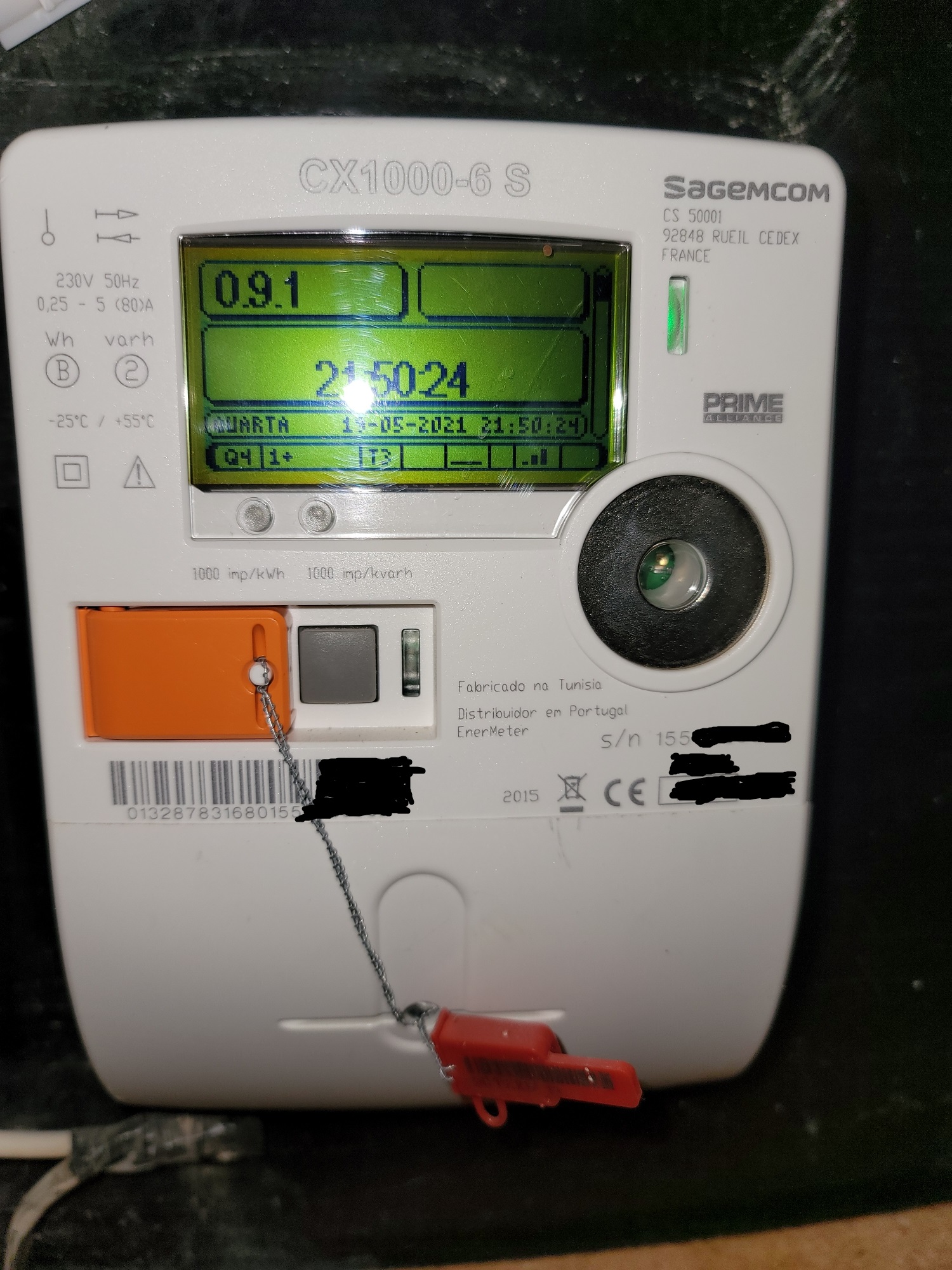

Já agora, se conseguirem ver o contador, sabem se este não é dos que conta injeção como consumo????

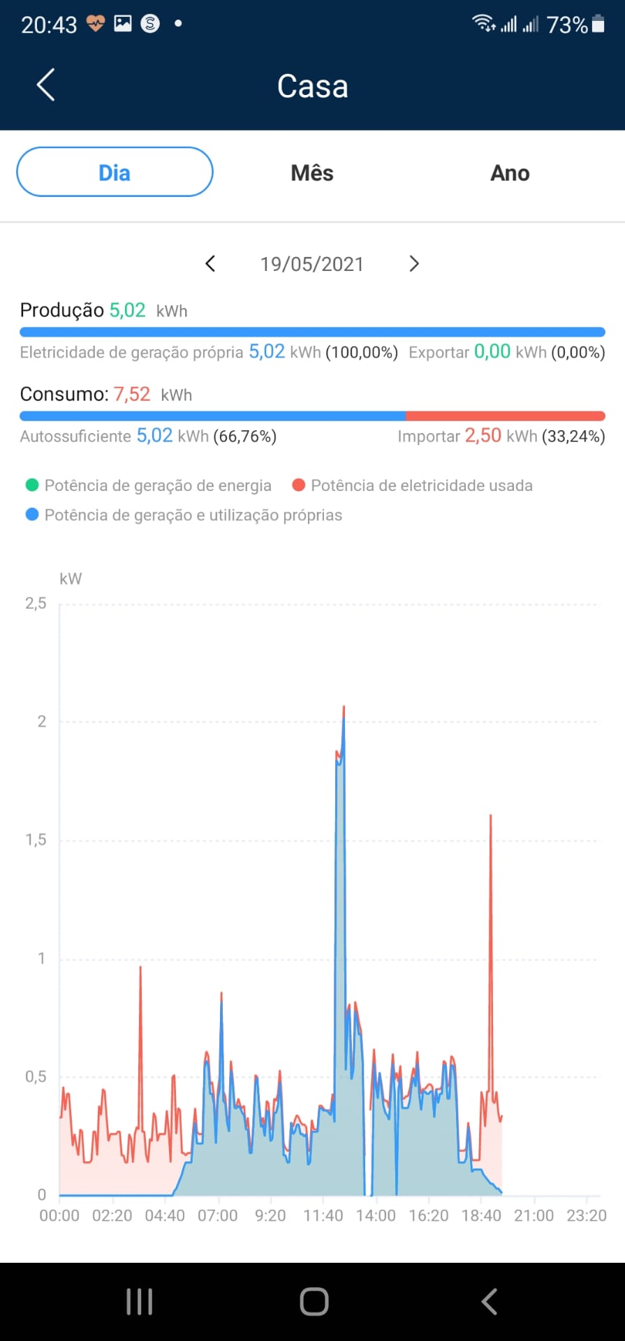

Deixo aqui o grafico de hoje. com injecção zero, o efeito foi este.
Ainda se anda a cozinhar a gás com fogões eletricos cá em casa, vamos ter que mudar hábitos!!!!

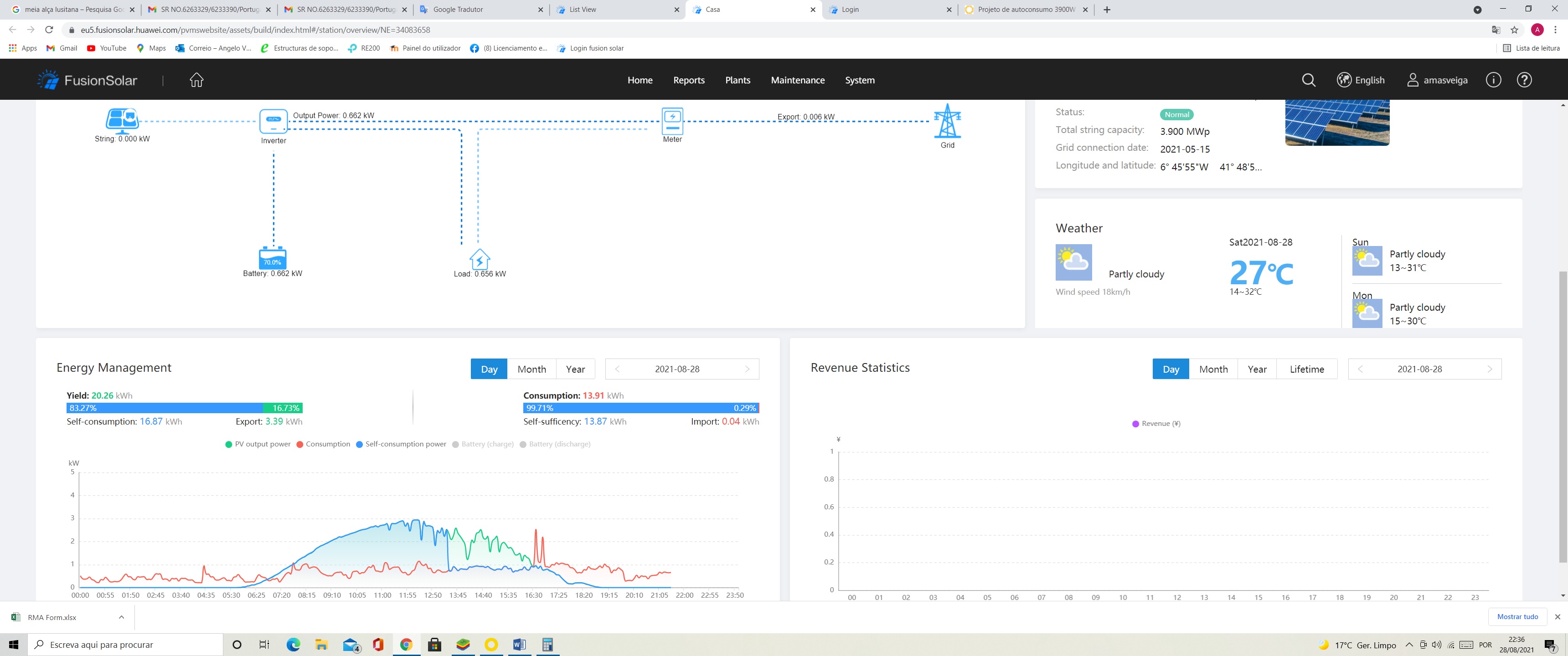

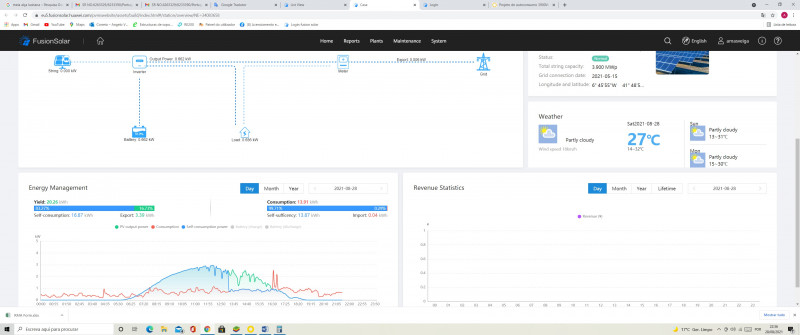

Ainda não tinha colocado aqui nada do sistema a funcionar em pleno com a bateria.
Desde maio a funcionar, sou autossuficiente até agora.
No inverno vou ter vontade de terminar de encher os rails que já estão no telhado, tanto porque ia fazer falta potencia extra, e porque já vi que onde há painéis, a chuva faz mesmo menos barulho. Não percebo quem inventou a necessidade de contador e pior... contrato de cartão gsm de 10eur/mês (120eur/ano) acima dos 4kw, que complica as contas todas de amortização de investimentos. Alguma alternativa para poder ter mais 8 painéis sem o dito contador?
Ah, entretanto parece que vou ter um módulo de bateria novo. Um módulo estava com um comportamento estranho, carregava e descarregava muito menos kwh que os outros. Comuniquei à Huawei, eles estiveram a monitorizar à distancia e chegaram à conclusão que aquele módulo tem defeito e vão enviar um novo e depois recolher o defeituoso.

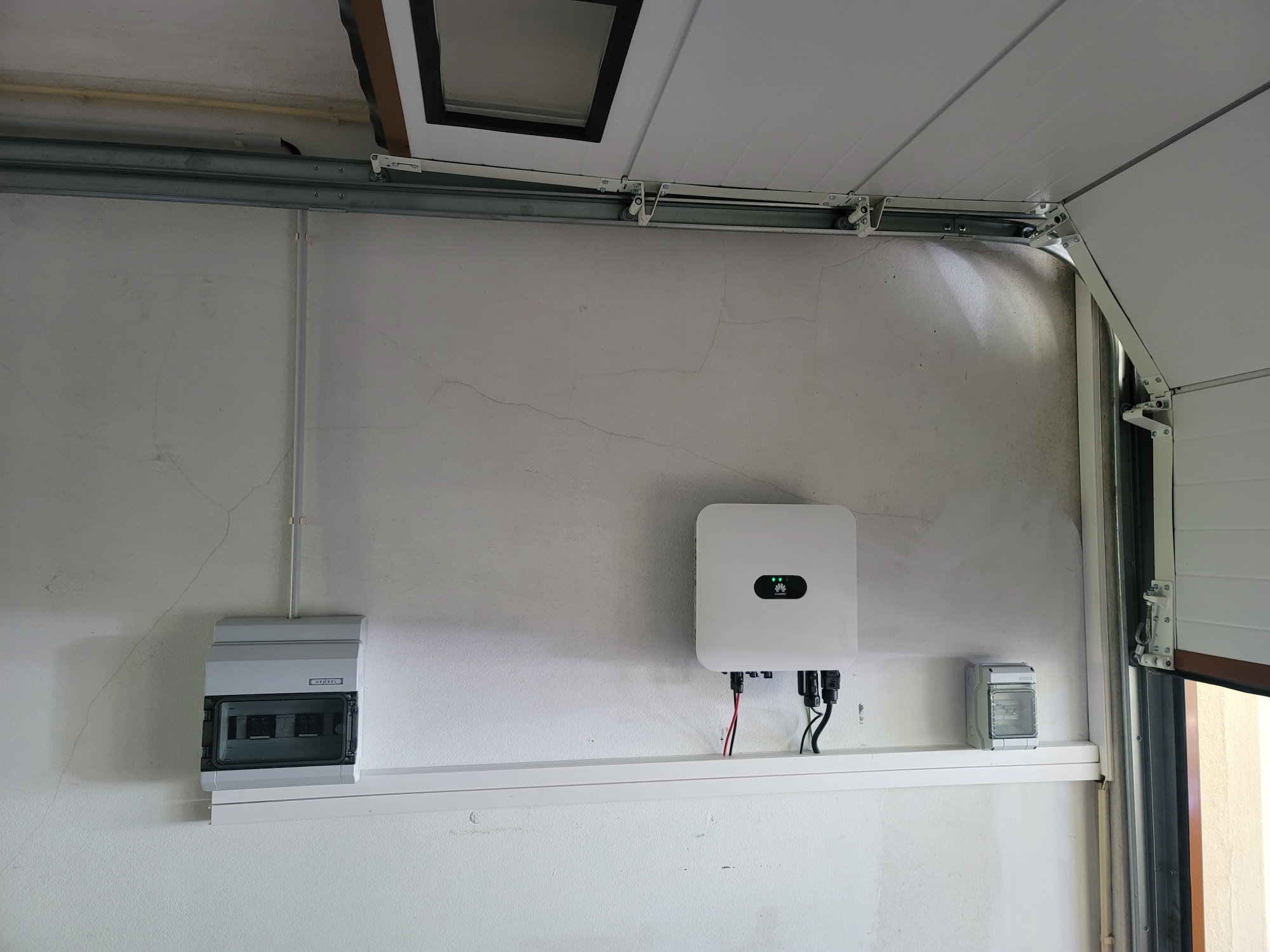

OláFreddy_krueger Escreveu: ↑sexta set 03, 2021 4:44 pm Boas,
Em relação a esta opção Huawei, chegaste a fazer alguma diligência adicional para ter possibilidade de pôr sistema a funcionar como backup?! Ou não permite de todo?
Como fala pouca gente, venho aqui poucas vezes!
Para ter a função de backup, tem que se instalar isto: https://suministrosdelsol.com/en/huawei ... phase.html
Com esta backup box, fico com 5kw de potencia em casa sem rede elétrica. Até que a bateria acabe, obviamente. Estava nos meus planos instalar a backup box logo que colocassem à venda, mas como desde que instalei o sistema, nunca falhou a luz... foi ficando. Quando comprei o inversor, a backup box, ainda não estava disponível.
O inversor pelo que percebi, também consegue funcionar offgrid (vi no forum da huawei solar e nos menus aparece a opção de modo offgrid), mas ainda não explorei essa parte.
