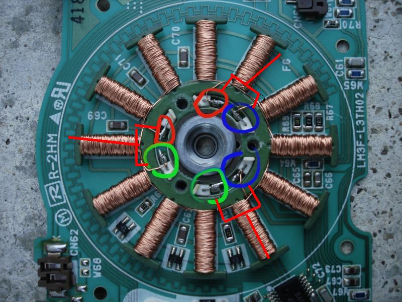

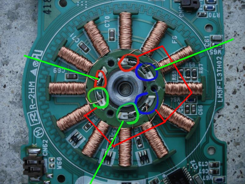

bom trabalho então agora é assim, tens 2 opções, penso haver uma terceira mas não me lembro dela.
atenção que não podes voltar a usar os terminais de onde desoldas-te os fios.
1º - ligação em triângulo, penso ser a melhor porque dá mais tensão
fases os "shunts" das bobines, ou seja ligas os fios tal como está na imagem e tens os outros que são as 3 fases.
2ª - ligação em estrela
fases os shunts das 2 bobines para um ponto comum que não é usado e tens as 3 fases que na imagem tem as ligações a verde

caro amigo no 1º esquema quais são as saidas electricas a meu ver ligou tudo uns aos outros e não vejo nenhuma saida?!!!

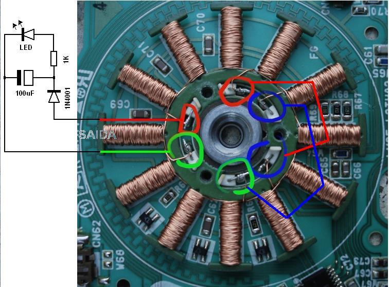

Re: drive de disquetes
Mensagem por larapio »
caro amigo o 2º esquema funciona e se eu ligar um led a dois dos três fios, ele acende mas apenas numa 3ªparte da rotação do motor o que julgo ser normal e deve ser corrigido pelos diodos
mas pela rotação que é preciso para o led acender é demasiada, eu tenho um motor de uma impressora que esse sim produz electricidade mas é muito “perro” acho que não á ventoinha que o puxe embora ele produza a umas 150rpm
larapio Escreveu:caro amigo o 2º esquema funciona e se eu ligar um led a dois dos três fios, ele acende mas apenas numa 3ªparte da rotação do motor o que julgo ser normal e deve ser corrigido pelos diodos
oi, o 1º esquema funciona também, as saídas são o conjunto dos 2 fios ligados entre-si, se reparares eu até fiz a ligação a vermelho para fora.
antes de pegares noutro motor experimenta esse, isto porque estes motores das drives de diskettes são mesmo muito lentos, portanto penso que serve, experimenta o primeiro esquema com os diodos, sem os diodos isso não funciona bem, e para funcionar melhor até deves meter um condensador em paralelo com o led, caso não saibas o que é e como ligar depois digo-te como fazeres.

se me permitem, um problema deste motor é que a sua tensão de trabalho é muito baixa, dificilmente supera 5v. uma forma de conseguir mais tensão (volts) é ligando as três fases em série. para fazer esta ligação é necessário ligar início de uma fase com início da próxima e final da próxima com final da última, ou seja, início com início e final com final, sobrando um início e um final de bobina, de onde temos a saída.
e como temos baixa tensão, é melhor fazer a retificação em meia onda, com apenas um diodo, pois cada diodo dá uma queda de tensão de 0,6v. com dois diodos teríamos 1,2v a menos.
um capacitor eletrolítico é recomendado para estabilizar a tensão e absorver os picos, e um resistor para limitar a corrente no led para não queimá-lo. usando resistor de 1k o brilho do led fica um pouco reduzido mas podem-se ligar vários leds, cada um com seu resistor que terão uma vida útil quase indefinida.
