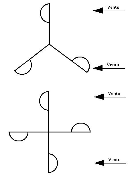

mas já que você se interessou pelo projeto, peço-lhe que me ajude num raciocínio. você já deve ter observado as fotos desta turbina, com oito metades de tambores de 200l de ferro, agrupadas em quatro grupos de duas, uma em cima da outra. essa idéia eu tirei da cabeça. na verdade ainda não ví nada igual, e idealizei que daria bom rendimento, mas na prática está se mostrando pouco eficiente.
antes desta eu já tinha construído apenas uma turbina deste tipo, mas que obteve um rendimento muito superior. a turbina anterior possuía 6 metades de tambor semelhante a estas. após verificar o desempenho fraco desta, estou chegando a uma conclusão simples, mas que me passou despercebida, a de que este tipo de turbina precisa ter numero de pás ímpar. e o número ideal é de três pás. com qualquer numero par ocorre um equilíbrio que praticamente inviabiliza o seu funcionamento, exceto com 6, que mesmo sendo par, o conjunto se comporta como 2 conjuntos de 3 pás. observe na figura abaixo, um exemplo com 3 pás e outros com 4. é fácil notar que o vento sempre força os dois lados da turbina ao mesmo tempo, e neste caso a de 3 pás se encontra mais favorável devido a não ter posição de equilíbrio, o que a de 4 apresenta. ou seja, o vento força as duas metades da turbina ao mesmo tempo, e em cada metade existe uma pá, que embora estando em posições opostas, acabam paraticamente anulando o esforço do vento.
o que você acha disso ? eu já estou convencido e já até marquei o dia para desmontar esta turbina e montar novamente com 3 pás.

esquecí de postar a figura que mencionei na mensagem anterior. aassim fica mais claro perceber o que estou dizendo sobre que com 4 pás existe um equilíbrio de forças que impedem a turbina de ganhar velocidade. e com 3 a situação muda completamente.

quanto ao número de pás, pela teoria, parece-me mais acertado um número impar pelos motivos que deste. mas como essa alteração deve dar bastante trabalho, e não tens a certeza que resulta, eu propunha-te uma coisa.
que tal fazeres dois protótpos pequenos, um com 4 pás e outro com 3. podes por lado a lado para comparar se de facto é uma melor solução. e até ver quanto melhor é, antes de ires buscar as ferramentas pesadas. podias usar umas garrafas de água (de plástico) cortar ao meio e o resto já sabes.

[quote="josenir"]esquecí de postar a figura que mencionei na mensagem anterior. aassim fica mais claro perceber o que estou dizendo sobre que com 4 pás existe um equilíbrio de forças que impedem a turbina de ganhar velocidade. e com 3 a situação muda completamente.
bom dia!
estive analisando este desenho, o que achei interessante com 3 pás.
estou começando minha aventura em eólica, e já me atrevendo a dar sugestões para quem esta no ramo há “décadas”.
mas, pensando melhor, tive uma idéia, não sei se já pensada por você, mas já que gostas de primar pela praticidade e simplicidade como eu, dou a seguinte sugestão:
esta turbina tipo savonius, com quatro "andares", cada “andar” com um eixo com duas pás menores e com materiais mais leves de cada lado, de modo que a área das pás somadas, equivalha à área dos tambores somados, escalonada de 45 em 45 graus, em um eixo central também mais leve, formando um conjunto que um só homem leva nas costas, seria de uma praticidade e eficiência bem maior.

josenir o facto de a turbina ter 2 ou 3 pás não é muito diferente porque se á primeira vista parece favorável não nos podemos esquecer que sempre passa algum vento que contorna a primeira pá e vai bater na segunda anulando a vantagem. estas turbinas funcionam devido á curvatura dada pelos bidons. sugiro que para testar faça duas pequenas e compare.
o facto de esta estar a ter menos rendimento que outras pode ser por varias razões, mas alerto-o para o facto de que para uma velocidade igual de vento a turbina que tiver menos raio rodará mais depressa mas terá menos binário (torque) ao invés, uma com mais raio terá menos velocidade mas mais binário. (está relacionado com a decomposição das forças envolvidas em vectores).

na verdade o questionamento não era ter 2 ou três pás, e sim ter número par ou ímpar de pás. entretanto as suas observações quanto ao diâmetro (ou raio) são verdadeiras, e eu já verifiquei isso tanto em teoria como na prática.
mas ultimamente eu tenho andado muito pessimista quanto às turbinas de eixo vertical, das quais eu sempre fui um defensor. acontece que nos últimos meses investi em novos projetos com turbinas de eixo horizontal, e obtive rendimento bem maior do que já tinha obtido com as de eixo vertical, e com custo bem menor.
