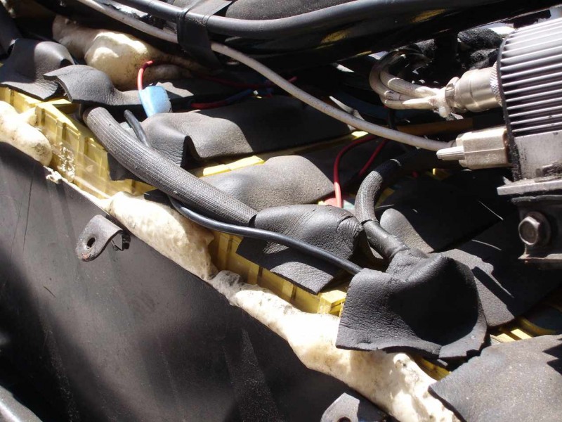

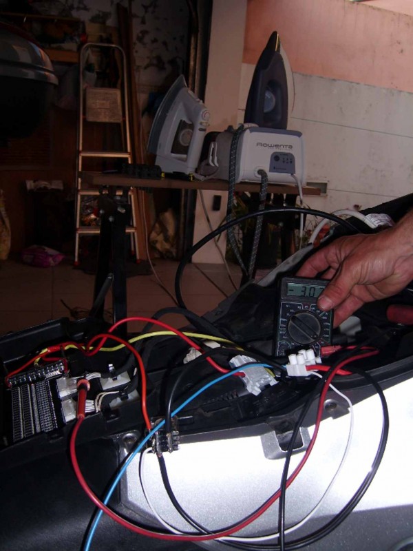

Sábado passado, foi dia de trabalho em Rio Tinto. Bem longo, que o "nosso protector", recusou-se a terminar, sem garantir que ficava feito o balanceamento das 24 células. Aquele de que já se falou antes, na visita a Aveiro. E que pelas contas feitas, continuou a aumentar.
Implicou abrir a carnagem, passar fios, isolar e fechar! :oops: Até parece simples... ;)
Tudo devidamente controlado...

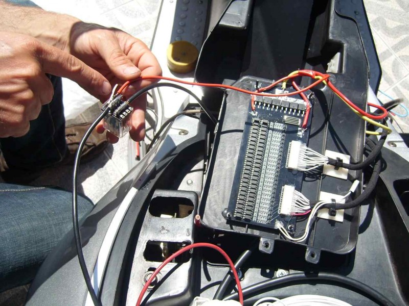

Depois de fazer esquema, medir, de estanhar, isolar e soldar fios ao rele, tudo meticulosamente...só para alguns, está visto!
Depois de feito...dá gosto!

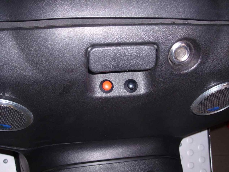

Passou-se à fase seguinte. Fica a adivinha. Para que servem?..não, ainda não é o comando de abrir e fechar os semáforos... :lol: que essa tecnologia o Jorge não partilha. Esta já está confirmada.
tem duas funções sim

uhmmm interesantes alteraçoes... ;) é o que dá terem-no por perto... :P
diria... eu que são... os 4 piscas e outro para abrir o portão de casa :lol:
ou... o nitro :mrgreen:

Pois é, depois de ver na Flash, na do t3lmo e agora na "Mula" desejo por esta via marcar uma operação destas para a minha. Andar com o comando do portão é uma maçada...

Assim o comando está mais acessível, tá visto! :)
Com este método, (descarga lenta de 23 quase carregadas e carga e carga em simultâneo), conseguiu-se fazer o balanceamento total do pack.
claro que deu para engomar!
As medições e confirmação da intervenção, ficam para mais tarde. Após umas cargas descargas. Convém deixar assentar os electrões! E vou querer verificar a funcionalidade de 2 carregadores, também! ;)

Em relação aos resultados finais, realmente assim já não fica enganado o bms, foram feitas as medições em plena carga maxima e não fazia nenhuma diferença. Toda a corrente foi desviada e simplesmente comandada pelo bms, mantendo assim toda a protecção do dito.
Farei novas verificações para confirmar se está tudo bem, porque o led do bms, correspondente à 1ª celula, já estava e ficou sempre com algum brilho mesmo sem qualquer tipo de carga ou de descarga... penso que de tantas vezes ter acendido terá ficado o contacto bloqueado internamente, no sentido ligado, obrigando a uma pequena intrevenção de algum especialista! A ver vamos...

Mumia Escreveu:entao e os botoes... acertei?? :P
São os dois dos portões ;)

No momento da intervenção anterior (colocação do relé, botões e balanceamento), ficou a ideia, (quase certeza), de que o BMS tinha ou um led ou "integrado" da primeira célula, em estado deficiente.
Verificou-se que havia anomalia no BMS, e que já ia descarregando a célula. Por consequência o BMS foi retirado e foi para reparar. Quando regressar volta para o seu lugar.
