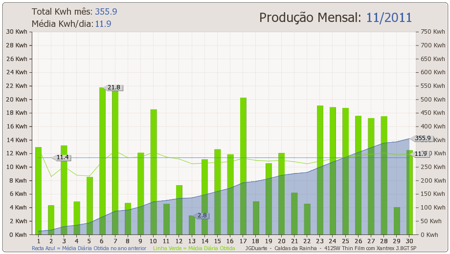

Fica o registo de Novembro/2011.
Na próxima visita do instalador vou tentar minorar o problema das sombras (hoje só às 11:05 da manhã, é que a fila de trás deixou de ser afectada pela sombra da fila da frente, à tarde depois das 15:30 a história repete-se - se os paineis não fossem ThinFilm seria uma verdadeira desgraça!)
Cmps,

Pelas fotos da instalação da para ver que se nada for feito vais ter sempre problemas de inverno, devido ao sol estar baixo.
O instalador vai ter de cortar a altura da fileira da frente uns bons cms.

Pois é, erro de caloiro na matéria, na altura de fazer a base em betão o instalador falou em deixar 2 metros de distância entre filas, ficaram 3,5 metros mas idealmente seriam 5,4 metros (3 x a altura da fila)
Baixar a fila da frente 20 cm... e levantar a fila de trás outros 20 cm não resolve... mas minoriza o problema. Só ainda não o fiz porque são 76 paineis e serão necessárias pelo menos 4 mãos... é muito parafuso!

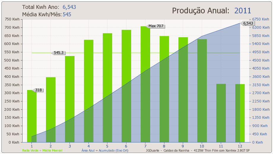

Vivam,
Fica o resumo de 2011, que teve direito a um outubro e dezembro bastante ensolarados.
Para o futuro ficam alguns dados estatísticos (a diferença de 9Kws entre gráfico e tabela de estatísticas prende-se com as perdas/diferença de contagem entre contador/inversor):
Bom 2012 para todos

Muito bem está excelente!!!
Esses cálculos estão muito bem feitos mesmo ao pormenor.
Desejo um bom ano de 2012 a todos e de excelentes produções, com muito sol.

Gostei do pormenor dos 3 anos, 3 meses e 3 dias... Curiosamente, a minha estimativa também está a apontar para os 3 anos e 3 meses de total de amortização do investimento. No meu caso, Outubro de 2013.

A parte das estatísticas é um snapshot da página Stats do site, e como aqueles valores são calculados diariamente agora já não é 3, 3, 3 infelizmente. Até Março as médias diárias serão abaixo da média registada durante este ano e meio, a não ser que alugue um terreno em albufeira ao lado do patalhetas... (até dá gosto ver aquelas produções de inverno).

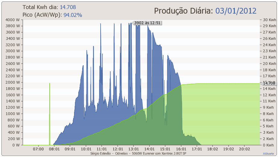

Vivam,
Este post é para tentar convencer o Jama a alterar a linha de assinatura automática "O sol quando nasce é para todos"... deveria passar a incluir "... mas brilha mais no sul".
Reparem nestes 3 gráficos:
Bom ano para todos,
JDuarte
