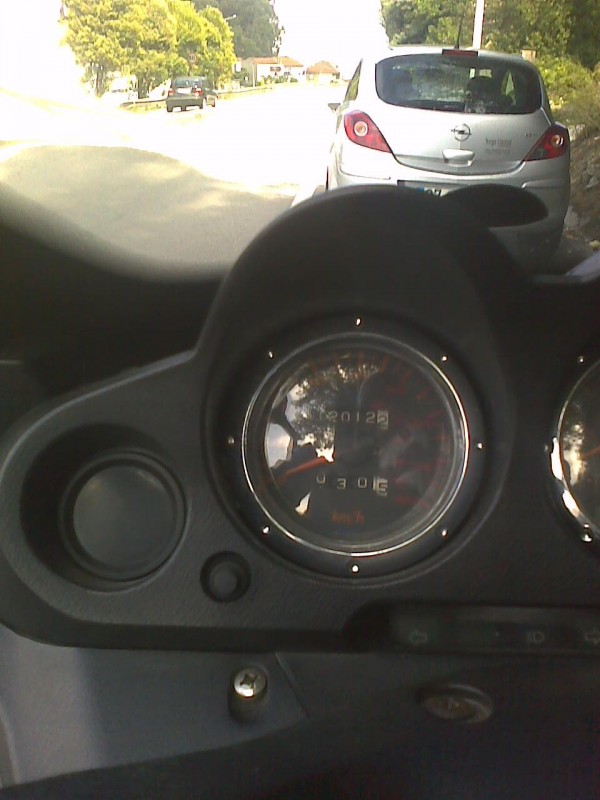

Mas hoje há novidades! Passaram os 12 mil, (12 018 Km). O télélé não é maq fotog, mas teve que resolver!
dá para ver 12012 ...

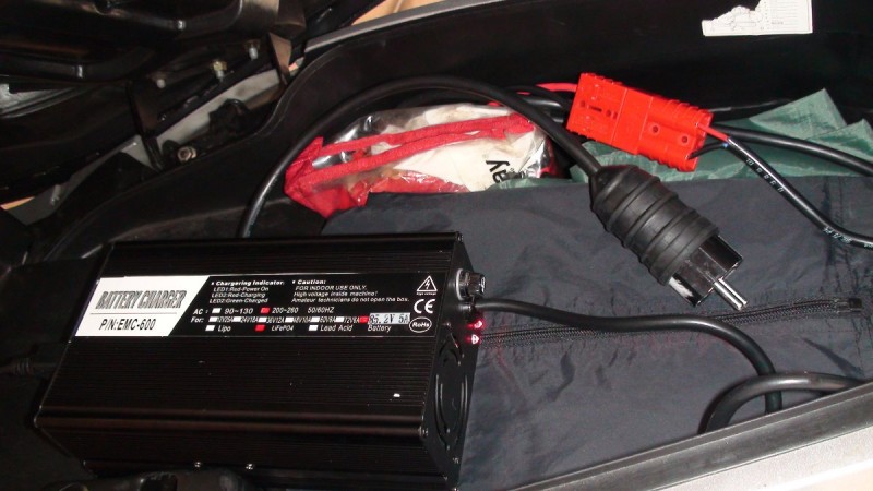

Depois foi momento de usar o novo carregador 600W, curtinho que a vida custa a todos! :oops: Vinha sem ficha cravada e sem acompanhamento, para além dos cabos! Valeu a iniciativa anterior de Mr. Ice. ;)
Veio programado para 85,2 V 5 A. Lá consegui dar uso à ficha anteriormente instalada por Mr. Jorge.
Cabe bem e aquece pouco. Fio fino mas não aquece nada

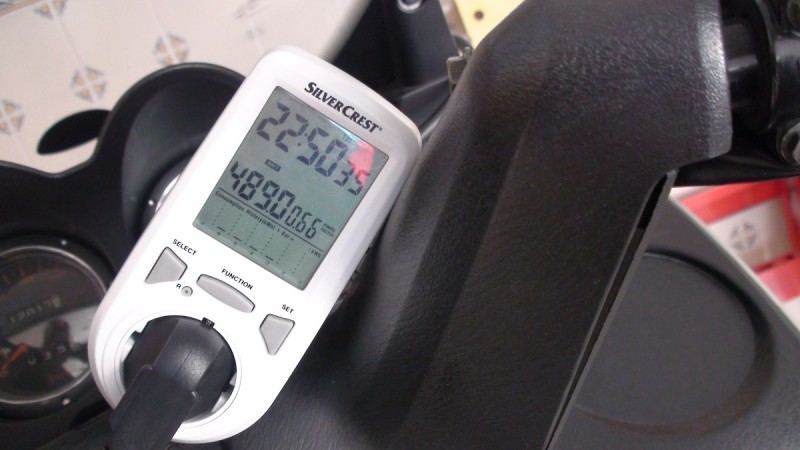

Carrega mesmo devagarinho. Pelo meu "medidor", mesmo que impreciso, comparado com o de origem, é lentinho como o dono! :lol: :lol:
manteve valores +/- constantes enquanto ligado... 4 h
O máximo que lhe vi foi 501W - 3,3 A. Bom para usar no Inverno. Quando a "Mula" sair ainda estão "quentinhas"!

A minha esta com 588w, antes de queimar estava a 688w ...
Esta bom assim carrega com os 2 a cerca de 1300w. ou seja por hora 1.45kwh em vez dos 1kwh na mesma hora de espera.....
3h de carga passam a 2h....
