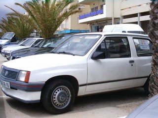

uma nota mais no diário de bordo.
o velhinho corsa continua de boa saúde e recomenda-se
habituado as voltinhas por aqui pela zona ,já fazia algum tempo que não se metia a estrada a sério.então la foi ele esticar as rodas para o lés a lés no domingo.olhen so para o seu ar de satisfação a apanhar banhos de sol em quarteira.
A fritadeira do nosso amigo Eléctrico.jpg (25.57 KiB) Visto 25795 vezes
no regresso vinha mais morto o dono do que o carro um agradecimento em especial ao rpl e patroa pela companhia no regresso.foi mais uma viagem de testes de estrada que correu muito bem.com algumas peripécias e nervos em franja no meio do alentejo.
Corsa A1.5D OV40/60
