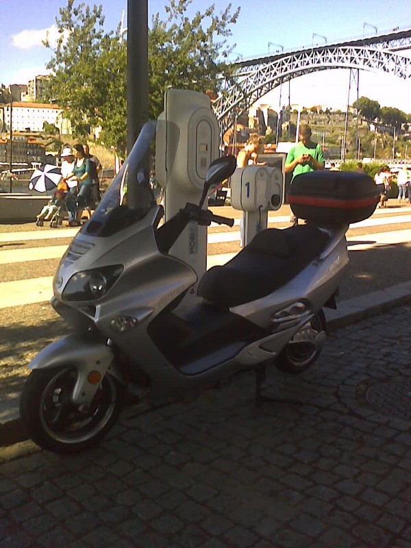

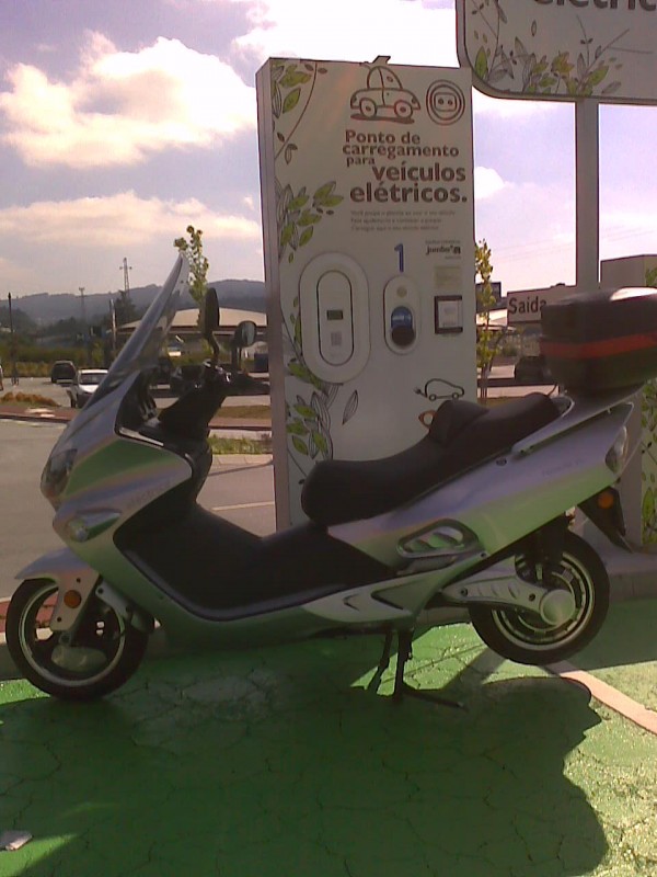

Este mês tenho usado com frequência o Mobi-e. Várias vezes em Famalicão, (http://www.electromaps.com/puntos-de-re ... -famalicao). Da primeira vez, talvez por ser mesmo à entrada nem o encontrava. Fui parar à zona cargas e descargas do centro comercial. Perguntei ao pessoal. Ficaram estupefactos. Não acreditaram que houvesse tal coisa. Mandaram-me sair e ir abastecer à "bomba", como os outros, tá claro. Respondi-lhes que existia sim e ficava dentro do parque de estacionamento, ... afinal muito bem à vista.
tem várias tomadas (4) schuko...1 luz rosa?
Este posto é muito útil nas deslocações a Barcelos. Para-se a meio, na ida ou volta). Sai um "cafésinho", lunche ou compras, e WC. Com os 2 carregadores e carga feita, ala que se faz tarde.
No Mobi-e do Cais de Gaia, hoje havia uma tomada com tampa, (em metal) aberta, e 2 de 4 rodas bloqueados pela PSP no estacionamento. Primeiro repuz a situação de funcionamento e depois fiz carregamento. Na perfeição.
e ficou funcional...
Quando virem a tampa aberta, (provavelmente foi forçada). Isso pode baralhar o sistema, que dá sinal de indisponível. Se o "posto com a tomada" estiver ao lado do painel de comando, fazer o seguinte. Empurrar a tampa para dentro, (que não prende mantendo-a fechada). Passar o cartão e escolher carregar nesse posto, mantendo a porta fechada. Nesse momento ouve-se um "clik" e solta-se a tampa como que abrindo naturalmente. Se segundos depois se fechar a tampa, o sistema interpreta como "iniciar o carregamento". Passar o cartão novamente e escolher terminar o carregamento. A portinhola abre naturalmente. Volta-se a fechar e fica disponível para novo carregamento.
Pelo menos nesta ficou a funcionar! Mas o que eu fiz, não anulou a multa aos ocupantes indevidos. Lá teve que ser o sr. agente a abrir o cadeado para os condutores "abalarem"...

Passei no Mobi-e de Lavadores, Gaia, que também estava com a portinhola aberta. Foi necessário repetir o procedimento...
... Uma meia hora com 2 carregadores, atestou e fui à vida, ou seja comprar pão a Espinho! :lol:
Já o de Espinho, (VNG- 14), não tem solução, (há alguns meses). Esta mesmo morto, kaput...completamente desligado. Vou tentar enviar mail para os serviços. Ou será que já alguém reportou esta avaria
