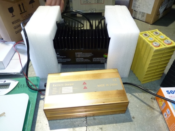

2 carregadores para internar... velocidade total de carga será de 28Ah (10+18) o que dará uma carga completa em 2 horas.

28Ah é ~0,5C nesse "novo" pack. As amarelas não se vão queixar de tanta carga? Não era 0,3C a carga tabelada? Isto é, essas bombas serão para usar (ocasionalmente) nas viagens certo? Ou então é o Xayu que quer iniciar uma nova fase de records - meia carga durante uma refeição, e depois siga a marinha :lol: .

Os carregadores sao para viagens.
Vai carregar de certeza com o de 10ah sempre que puder

Virão com interruptores como os do ogadiv pelo que apenas carrego com o de 10ah no dia a dia, por vezes com o de 18ah em situações em que precise de maior rapidez e os 2 juntos serão usados quase exclusivamente pras viagens longas! :twisted:

Não sei o queres perguntar, mas se for em relação à corrente de carga, a relação maxima possivel andará por volta dos 0,5C, ainda dentro dos maximos nominais permitidos (pois é pafi, para as calb ou sinopoly é que é 0,3C ;) ), mesmo sem monitorização de temperatura das mesmas.
Se era em relação às duas celulas (amarelinhas) de 40Ah que estavam na foto, essas não são para esta mota...

Ocarregador veio da GWL Power http://www.ev-power.eu/Chargers-TC-1-5-kW/
Não sei porque razão já retiraram a referencia dele (o de 72V) pois foi lá comprado :roll: :?:
Pode ter sido feita uma compra em grande numero para justificar os baixos preços, mas para uma compra isolada de uma só referencia, não lhe devem fazer o mesmo desconto, e teriam que aumentar os preços. O objectivo deles é fazer dinheiro rapido e o que já investiram é prioridade despachar...
(penso eu que assim seja, mas é conveniente enviar-lhes um e-mail para que eles se apercebam da possibilidade de negocio com apenas os de 72v, quantos mais forem os pedidos maior será a força, eu também o vou fazer, que já tenho mais pedidos do mesmo)

Comprei o meu aqui:
http://www.bmsbattery.com/alloy-shell/2 ... arger.html

Este carregador é de carregamento "lento", certo?
Dá para colocar dentro da mota, ao pé das baterias no local do anterior?
